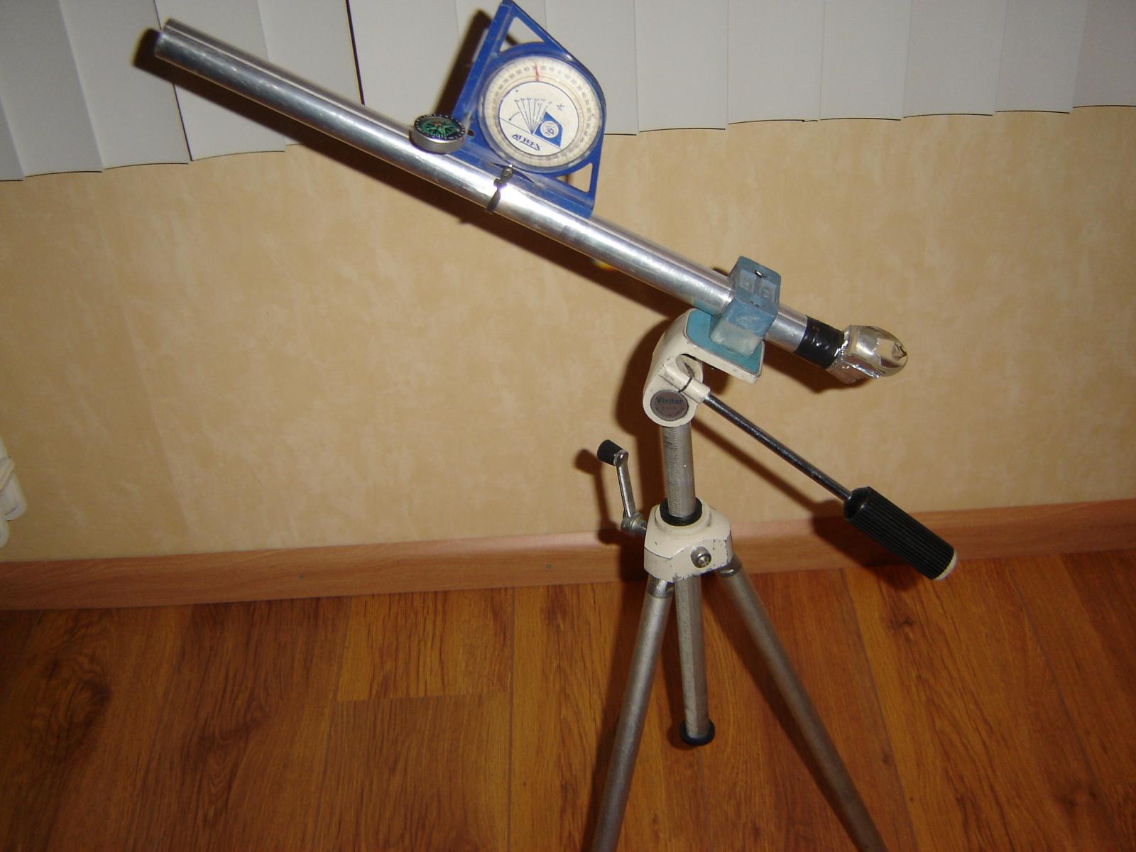

trust Geplaatst: 12 juni 2015 Geplaatst: 12 juni 2015 (aangepast) Voordat ik een smartphone met SatfinderPro had , controleerde ik het met mijn Vrijzichtkijker . Een stuk aluminium pijp van een rolgordijn met een prisma uit een oude verrekijker er achterop om vanaf de zijkant in de pijp te kunnen kijken . 12 juni 2015 aangepast door trust Het verschil tussen theorie en praktijk is mijn uitdaging . Octagon SF8008 4K Edision Primo IP S2 Dr.HD F16 1.8 m ChannelMaster Offset in tuin 53º E - 45º W Jaeger SMR 1224 Usals met 5 Lnb wisselaar 2x Ka - Ku - C band Lin / Circ 1.2 m Echostar Offset aan schuur 53º E 34.5 W Twoteck Twinrotor met 3 Lnb wisselaar Ku - Ku low - Ka

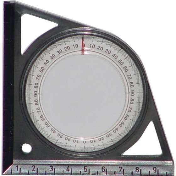

Sprietje Geplaatst: 13 juni 2015 Geplaatst: 13 juni 2015 Beste jozefleonBedoel je zo'n hoekmeter die je graag wilt hebben?Zoek maar eens op "Sat Winkelmesser". Die koop je al voor €4,99.

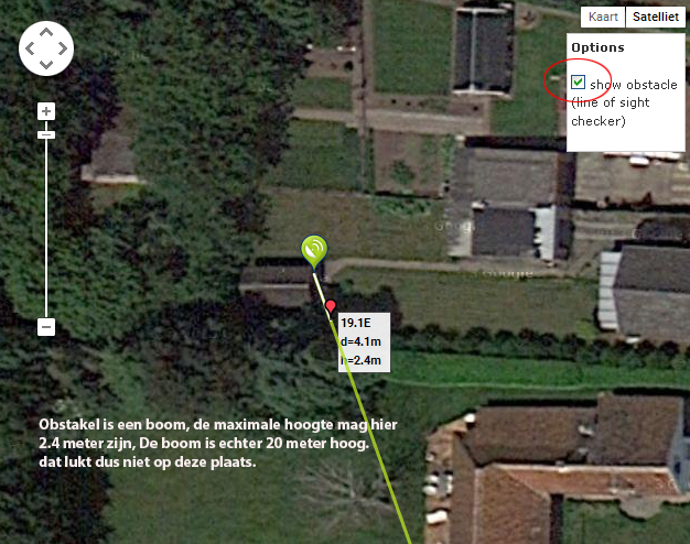

mebo870 Geplaatst: 13 juni 2015 Geplaatst: 13 juni 2015 Het is een hulpmiddel, maar op http://www.dishpointer.com/ kan je uw adres ingeven Dan krijg je een satelliet foto te zien die uitvergroot kan worden, waarop dan duidelijk woning, stalling, garage, bomen enz.. te zien zijn Daarna selecteer je de satelliet die je wenst te ontvangen, dan word de richting naar de satelliet getoond met een groene lijn. Klik dan in de foto rechts boven bij options "show obstacle, er komt een rode stip te staan, met cijfers bij d: distance = afstand h : height = hoogte Die stip kan je verslepen naar een obstakel dat op de groene lijn ligt, bijvoorbeeld een boom, dan word de hoogte en de afstand weergegeven. De hoogte die je daar te zien krijgt is niet de hoogte van de boom maar de maximale hoogte dat een object op die plaats mag hebben, is het object hoger dan ziet de schotel de satelliet niet. The key to happiness. Stay away from idiots
Sprietje Geplaatst: 13 juni 2015 Geplaatst: 13 juni 2015 Even een kleine correctie mebo."h" is het hoogteverschil tussen het object en de onderzijde van de schotel. Als de schotel 3 meter hoog staat, moet je dat er wel bij optellen.Maar ja als de boom 20 meter hoog is kun je hem beter omzagen.

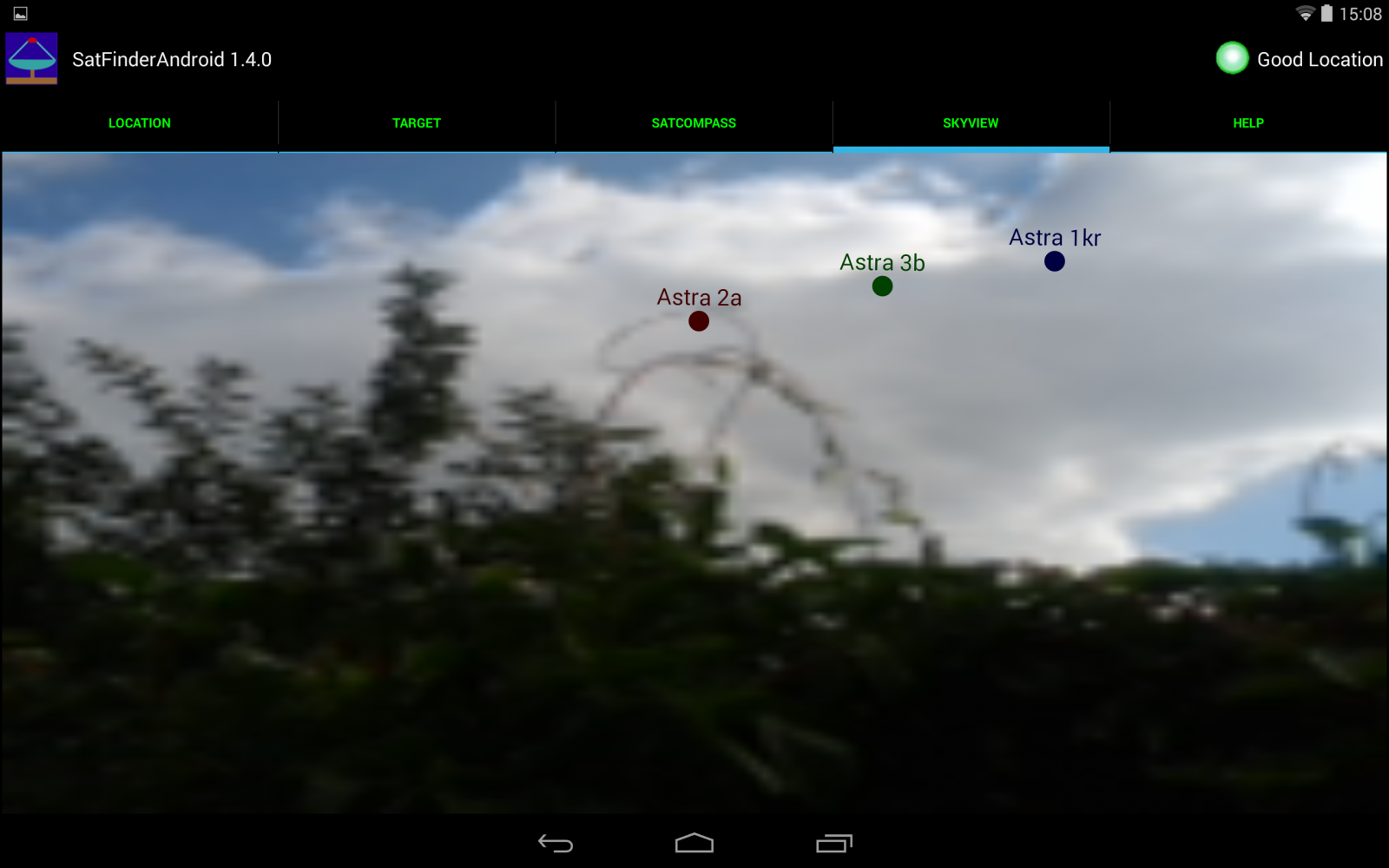

Henk1 Geplaatst: 14 juni 2015 Geplaatst: 14 juni 2015 (aangepast) Een plaatje zegt soms meer dan duizend woorden Screenshot op een tablet met gps. Hier hoefde ik nog niet te snoeien: de schotel hing één meter boven de tablet tijdens het maken van de screenshot. 14 juni 2015 aangepast door Henk1 Visiosat BISAT G3 C | 3 Alps Twin LNB (19.2E, 23.5E, 28.2E)| 2 TRIAX MFE 41 D | -> -> RE-8500HD PVR (2*DVB-S2) (Toshiba MK5059 500GB HD builtin) Rebox Firmware: RE8500HDPVRv2-11-61-DVB-S.ird + WebZeal_8500_V2.8.tar.bz
