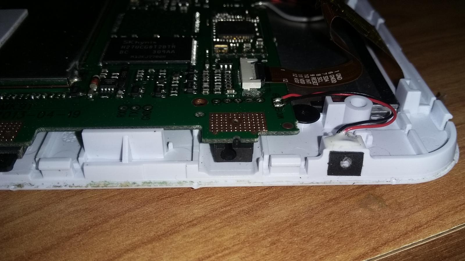

Normaal is het zo, dat de rode draad + is en de zwarte -.
Vraagje, heb je de voeding/lader al eens uitgemeten?
Als daar spanning op staat, zou ik deze eens inpluggen, en even meten op de rode en zwarte draad op de print, die je ziet op foto 1.

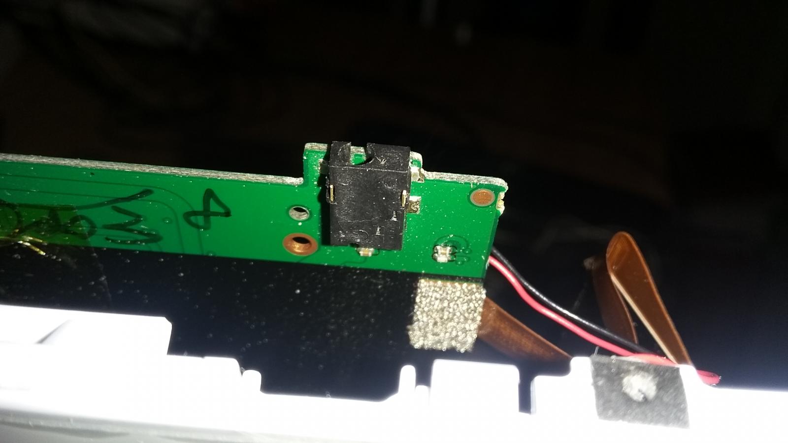

echter op de print vaststellen wat de + en wat de min is vind ik wat lastiger
de middenpen van de + is uit de connector van de tablet
Onderkant zwarte blokje foto 2 is +.
Linker en rechterkant is waarschijnlijk doorgelust en is -.
Als je het niet zeker weet of kan meten, zou ik het massavlak van de print als - nemen.
Dan maakt de buitenring van de connector dus nog gewoon contact met de print?
Als je dat doormeet, weet je waar je de buitenkant van je netvoedingsplug op de print aan moet sluiten, en of dat min of plus is.

Als  je dat gedaan hebt soldeer er dan 2 draden aan met  een losse femail conektor die op de stekker van je adapter past want eenzelfde con.als op de print zat is vaak lastg  verkrijgbaar.

Je schrijft dat de midden pen eruit is, dus is die connector waarschijnlijk stuk?
Je kan er om te proberen een ander aan solderen, en dan kijken wat die doet.
Onlangs een dergelijke rep.uit gevoerd,pinnetje zat alleen los,maar was nog wel aanwezig.dus al je hier in de buurt bent ,kom maar langs.
indie hij er geheel uit is kan het ook zijn dat deze nog in de  stekker van de lader zit
