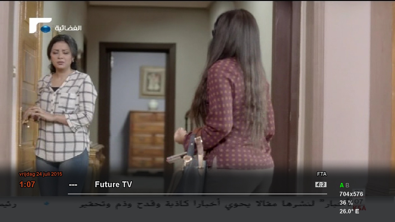

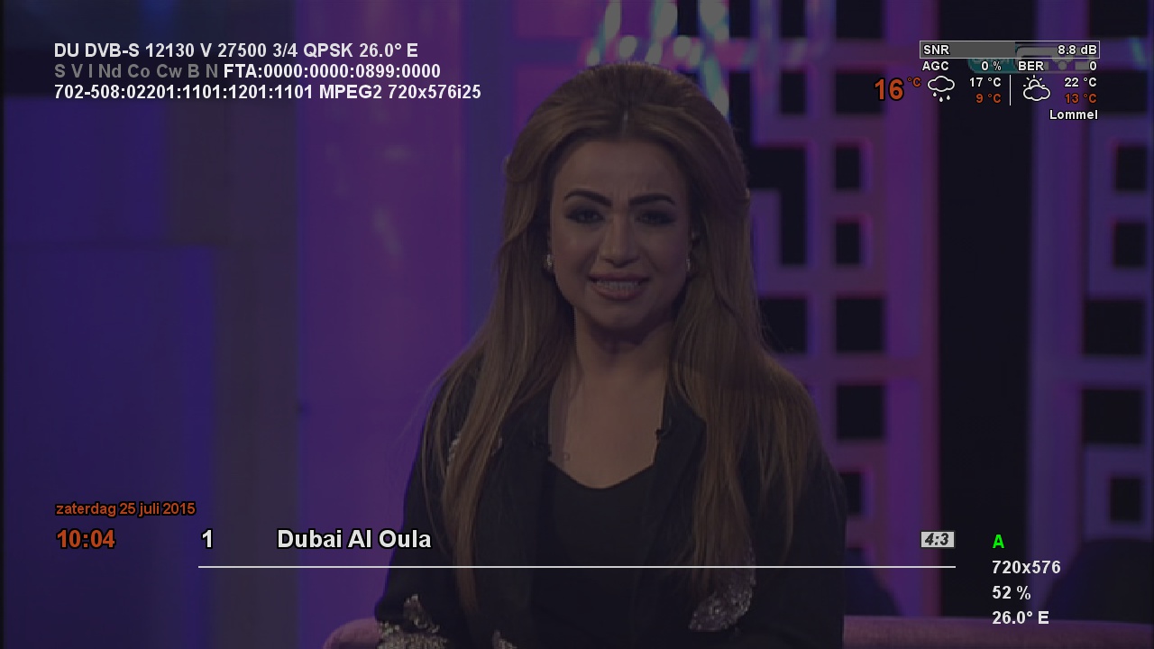

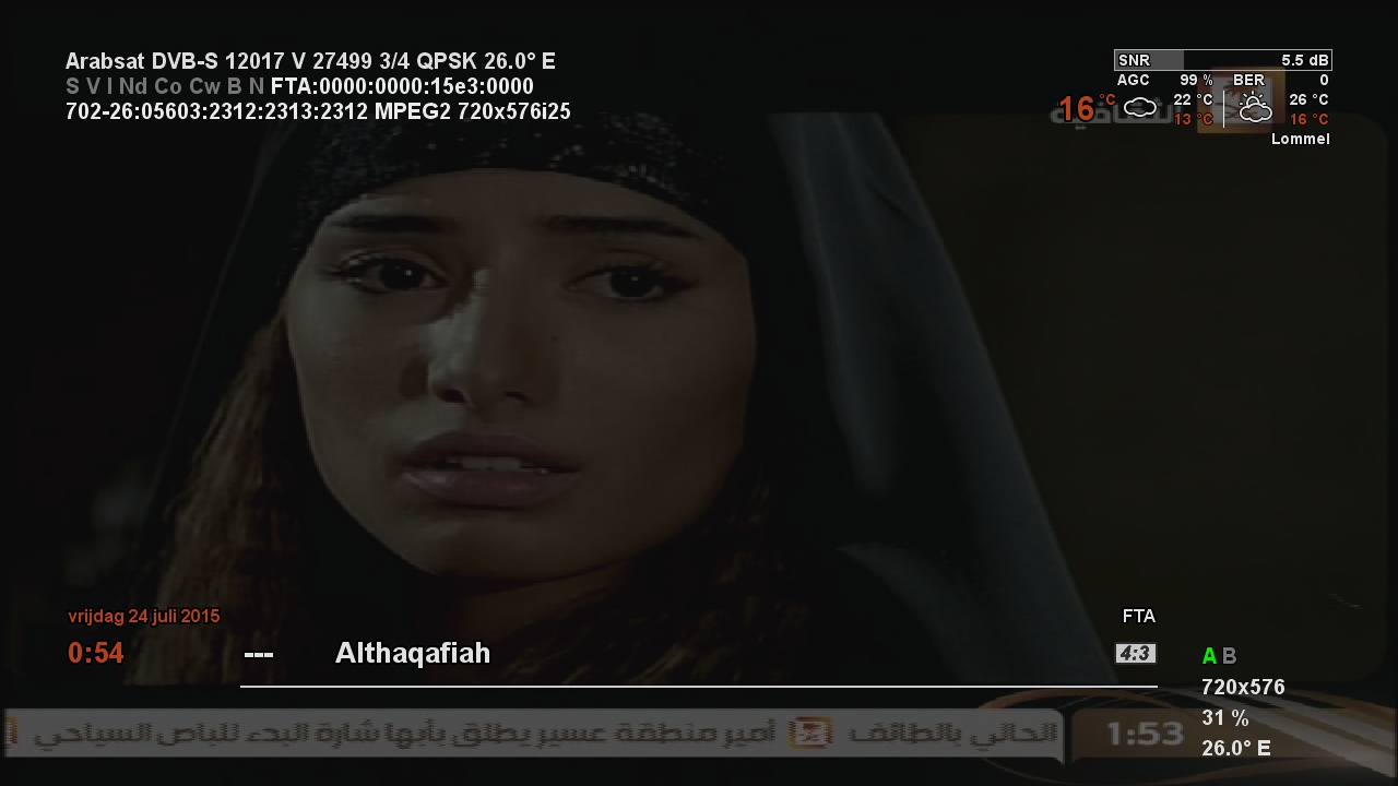

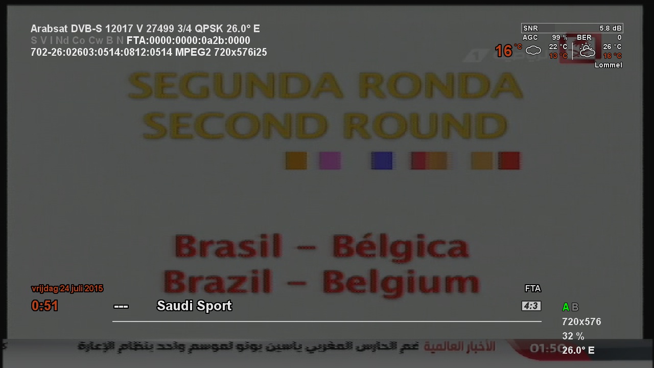

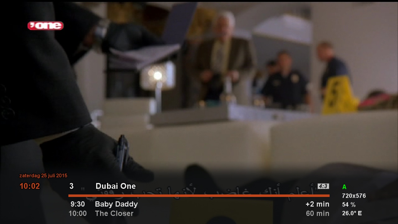

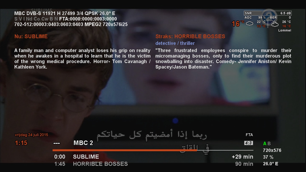

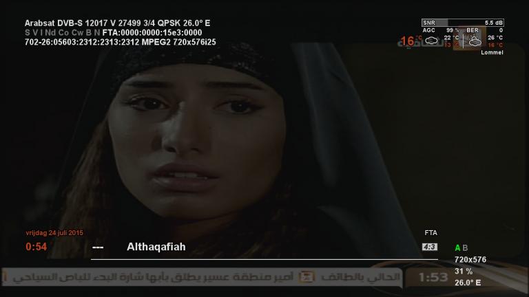

hier op 26° E toch beeld met zo een laag %
aangepast door smetje limb.BE

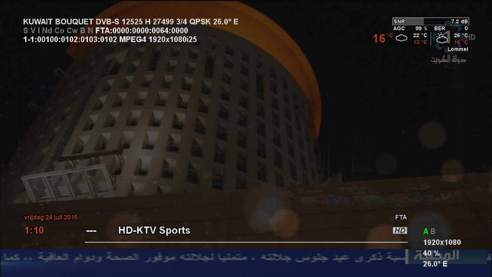

Zoals reeds gezegd zijn de zenders op Badr 4 gemakkelijk te ontvangen.
Het gaat om de zenders die op Badr 5 zitten.
Jouw ontvangst op Badr 4 kan beter.
Ik ontvang de zenders van Badr4 op een dm800se en een triax 88 schotel
allemaal tussen de 58% en 70%
ja satmaat ik weet ook dat het beter kan
ps mijn motor word vervangen veel speling
en dan ook weer goed uitrichten  :P
maar ik heb ook signaal en beeld op die zenders

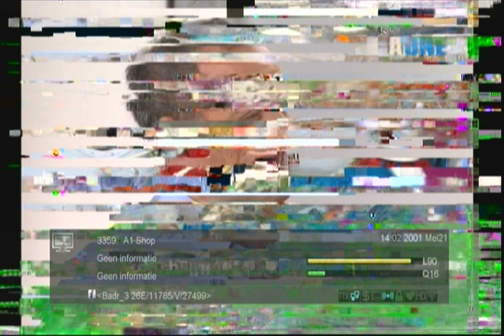

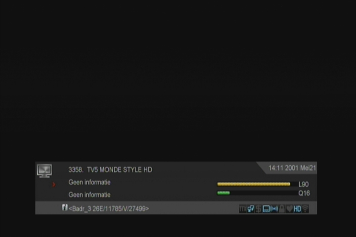

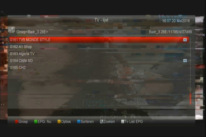

1 frequentie van Badr5 te ontvangen in Menen,
11785 V 27500 3/4
maar met veel blokken op de SD-zenders, maar geen beeld op de HD-zenders.
Visiosatschotel van 90 cm met Inverto Black Ultra LNB
Signaal 90% en kwaliteit 16%

Leuke vondst, 11785 V gaat hier ook (ca. 5 dB), en het is al een tijdje geleden dat hier iets van Badr-5 ging.
(Edit: Flysat denkt Badr-5, Lyngsat denkt Badr-6)
