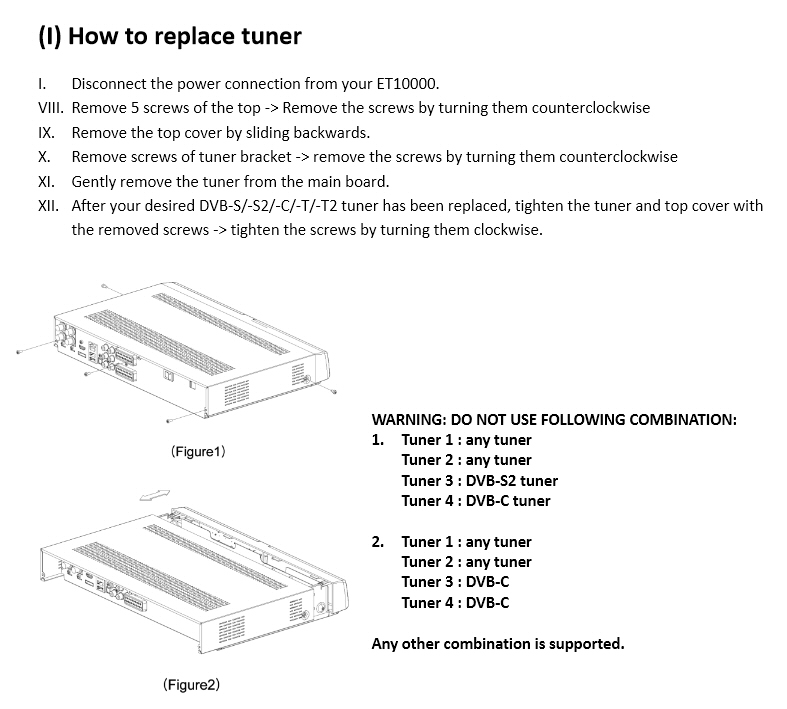

Gast Cobus R
Kijk dit kan en of niet.
aangepast door Cobus R
Dank! Mijn combinatie staat er niet bij, en dus zou het moeten werken. Maar ik ga er toch maar eens kijken wat er gebeurt als ik de DVB-C-tuner verwijder...
