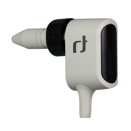

Welke inverto?
Smalle spitse kop?

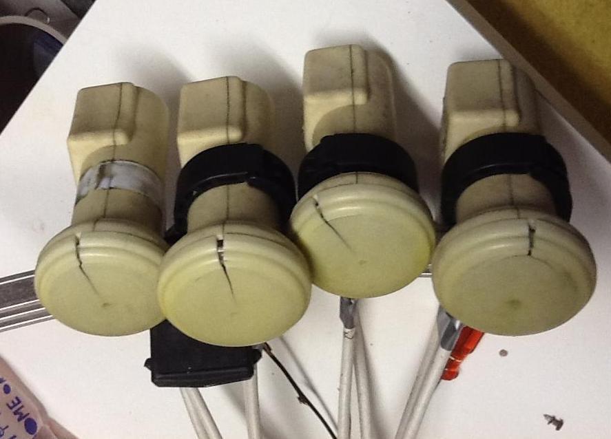

Als je deze lnb gebruikt ,zou ik hem maar vervangen,is het ander type dan kan
er ook in het kapje  een scheurtje zitten
