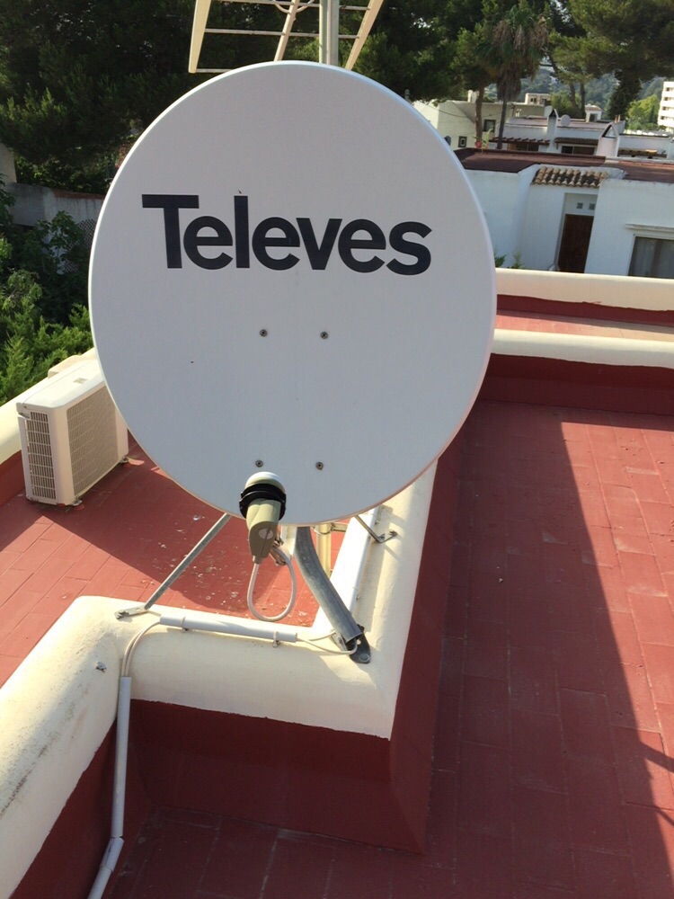

Een vriend van mij wil zijn schotel uitrichten op de Astra 3 en als mogelijk ook de Astra 1 erbij.
Er is een schotelboer op zijn locatie geweest die het dus niet voor elkaar kreeg om de Astra 3 uit te richten.
Nu heb ik inmiddels mijn Horizon satfinder opgestuurd naar hem en is het hem ook gelukt de Astra 3 uit te richten.Maar helaas krijgt hij nu diverse zenders niet te zien?
Bijna alles op de Horizontale TP's ontvangt die wel maar op de Verticale TP's krijgt die afstemmen mislukt?
Is zijn 80cm schotel(foto als bijlage)post-71125-0-18351900-1438939318_thumb.jpg misschien niet groot genoeg?Er stond op een website ibizavandaag dat het mogelijk was om de A1 en A3 te ontvangen met een 80cm schotel en een Astra-HB monoblock (die heb ik dus ook meegestuurd)
Ik dacht eerst dat zijn single lnb defect was maar dat is niet het geval want ook met het monoblock geeft hij afstemmen mislukt op de verticale TP's.
Misschien iemand nog een tip wat hij kan doen / veranderen / aanschaffen?
De gemiddelde ontvangst op zijn ontvanger is 10Db.
Zijn excacte locatie is Carrer Geranios 07849 Santa Eulalia del Rio, Balearen Spanje.

De schotel is groot genoeg. Het 6 graden monoblock past daar niet op die schotel.

Hoe breed en hoe hoog is de schotel op de spiegel gemeten, dus zonder de rand?
De schotel is 74br en 82hoog

Ik krijg het vermoeden dat het aan de bekabeling ligt in het appartement.
Op de Horizon is de (enkele) lnb max uitgericht H 97% en V 99%.
Nu hebben ze de kabel tussen de aansluiting in de muur voorzien van ik noem ze maar UPC stekers doorverbonden met F-connectors.
Dus ik laat de kabel eerst maar eens vervangen met degelijke F-connectors.

Schotel afstellen is inmiddels gelukt.
De bekabeling inpandig zorgde ervoor dat voornamelijk de 8QPSK kanalen niet draaiden e.o digitaliseerden.

Ik heb het nog even nagerekend maar je kunt op Ibiza inderdaad op deze schotel een 6 graden monoblock gebruiken en die past goed.
Dit monoblock moet wel 17,5 graden schuin staan.
