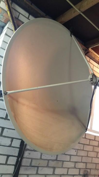

ik wil een schotel aanschaffen voor iemand die heel graag nilesat wil ontvangen.
ik kwam deze tegen. 126 cm schotel (zie bijlage). kan je hiermee nilesat ontvangen? heeft het een ander soort lnb nodig? en waar moet ik rekening mee houden indien ik nilesat wel kan ontvangen?
ja deze schotel kan al dienen 1.20m maar groter is natuurlijk beter voor nile sat

Dit lijkt me een prime focus schotel. Dergelijke schotels zijn een apart verhaal om sats mee te ontvangen. Er zijn ook speciale lnb's voor nodig.
Google er maar eens op.

ja dat heb ik dus ook een beetje over gelezen. ook betreft c band en ku band. ik weet niet of je met deze dus ermee kunt ontvangen. ik hoop dat iemand anders het kan bevestigen.
Ja, met deze schotel kun je de Ku-kand ontvangen en natuurlijk helemaal de C-band hoewel 120cm dan niet erg groot is.
Of je met deze 120cm-schotel de Nilesat kunt ontvangen weet ik niet. Dat moet je aan de Nilesat experts vragen. Ik denk dat het niet overhoudt.

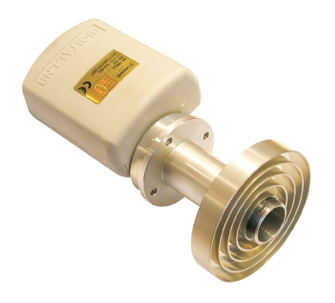

Voor de Ku-band moet je hierop een flens-lnb zetten met primefocus feedhorn, bijv. de Invacom maar andere merken zijn er ook.

Bedankt voor je informatie. met de triax 110 ontvang ik al nilesat. ik dacht dat je dan met deze nog beter ontvangt. Weet iemand dat toevallig.

Een Triax 110 is maar een schotel van 100cm. Dit is een schotel van 120cm. Als de schotel in orde is, geeft deze natuurlijk meer versterking.
Niet slecht en goedkoop is deze flens-lnb van Inverto: http://www.inverto.tv/products/product.php?section=1&id=256&cat=8
Duurder maar wel heel bekend is de Invacom SNF-031, zie:
http://www.gionlineshop.co.uk/product_result.php?gID=55&type=2&group=C120%20LNBs&sm=1
En deze feedhorn heb je voor beide lnb's nodig, zie: http://www.gionlineshop.co.uk/product_result.php?gID=32&type=2&group=Feed%20Horn&sm=1

Dan is dit een prima schotel.
Wel de juiste LNB en feedhorn erop zoals Sprietje al zei.
De Inverto LNB is voor offset schotels. Dit is een prime-focus schotel.

Welnee Alex, die lnb is voor een primefocusschotel.
Ik doelde op de LNB die smetje voorstelde. Ik dacht dat hij de Inverto Black Ultra bedoelde, dat is toch een LNB voor offsetschotels?
Ik bedoelde niet de LNB's die jij voorstelde, dat zijn wel de goede.
