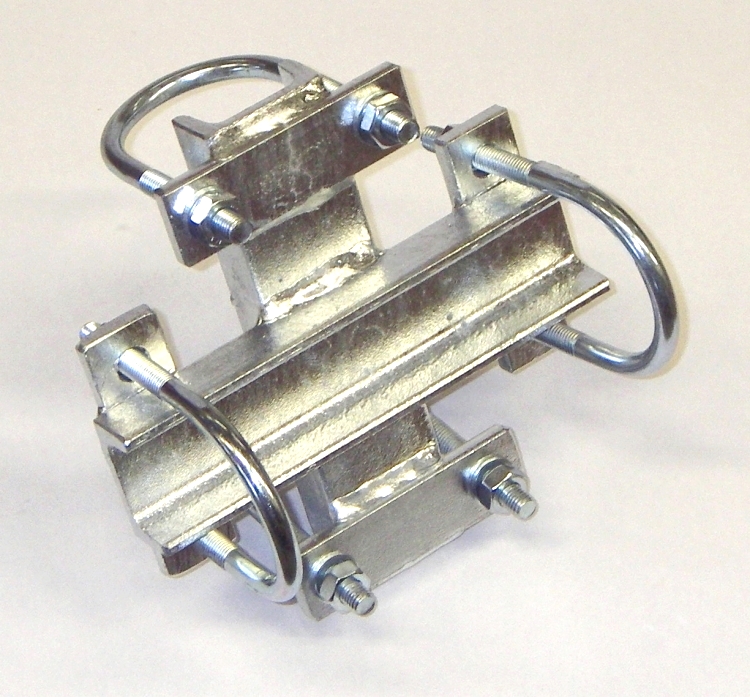

Je zou 2 van deze zeer sterke kruisklem uit thermisch verzinkt materiaal voor buizen tot 60mm kunnen nemen. Eén plaats je boven op de horizontale ligger en één op de onderste horizontale ligger helemaal in de hoek. En dan een stuk dikwandige pijp van 60mm die beneden op de grond steunt en voldoende ver boven de balustrade uit steekt.
Zoek maar eens op Google met: Kruisklem versterkt 60/60

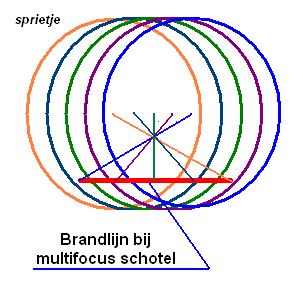

Bij een multifocus schotel moet je niet het totale schoteloppervlak vergelijken met het oppervlak van een normale schotel.
Multifocus schotels zijn altijd breder dan ze hoog zijn behalve bij een Wavefrontier maar dat heeft een andere reden.
In feite kijkt elke lnb die op een multifocus schotel gemonteerd is naar een ander deel van de schotel alsof er een hele serie schotels overlappend naast elkaar staan. Hierdoor krijg je dan ook een brandlijn i.p.v. een brandpunt waar de lnb's moeten staan. Wil je op het zicht een multifocus schotel vergelijken met een gewone schotel, dan moet je de hoogte van de twee schotel met elkaar vergelijken. Een Big Bisat is 70cm hoog, dat is 5cm meer dan een een Triax 64.
Een Big Bisat zal in het midden dan ook iets meer signaal geven dan een Triax 64 maar aan de zijkanten niet omdat je dan signaalverlies krijgt omdat de signalen schuin op de schotel vallen. Dat is natuurlijk bij een gewone schotel waar je een multirail op plaatst ook zo.

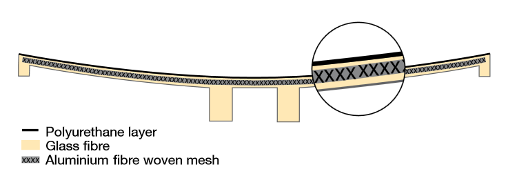

Wat betreft de reflectiewaardes van een smc-schotel:
Bij een kunststof schotel werkt een hele fijne gazen mat midden in het composiet materiaal als reflector. Het composiet materiaal wordt op den duur een beetje poreus. Je moet dan toch wel over minimaal 10 jaar spreken. Tijdens en na een regenbui gaat er water in de poriën zitten. Voordat het gaas de satellietsignalen kan reflecteren, moeten ze eerst door die vochtige laag en na de reflectie nogmaals. Zoals we allemaal wel weten houdt water signaal tegen. Een oude smc-schotel heeft dus een iets lager rendement dan als hij droog is.
Het voordeel van een composiet schotel is wel dat die heel vormvast is en dat hij gegoten wordt op een mal die heel precies van vorm is. De uiteindelijke schotel is dus ook heel goed van vorm, net een beetje beter dan geperste schotels.
