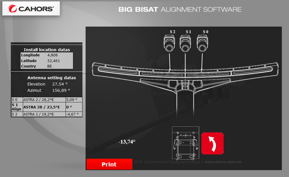

Ik heb alle onderdelen bij elkaar om mijn schotel te gaan plaatsen. Via de alignmentsoftware van Cahors / Visiosat lukt het me alleen niet om 'mijn' lokatie in te voeren. Ik snap er niets van.
Misschien kan iemand mij helpen om de 3 LNB's op de juiste plek op de rail te zetten? Eentje op Astra 19,2, eentje op Astra 23,5 en eentje op Astra 28,2. Een 1-2-3-tje dus :)
Als ik via de website ( http://pointage.visiosat.com/Presentation.aspx) het vlaggetje naar mijn buurt verplaats (Julianastraat in Koog aan de Zaan) of als ik de GPS coördinaten van mijn adres invoer dan krijg ik te zien: "Error in automatic localization process" en moet ik kiezen waar ik me bevind. Als ik vervolgens Europa kies staat Nederland er gewoon niet bij... :(

Bedankt! En nu ik schijnbaar opeens in België woon denk ik dat we vanavond maar 'fritten' moeten eten ;)
