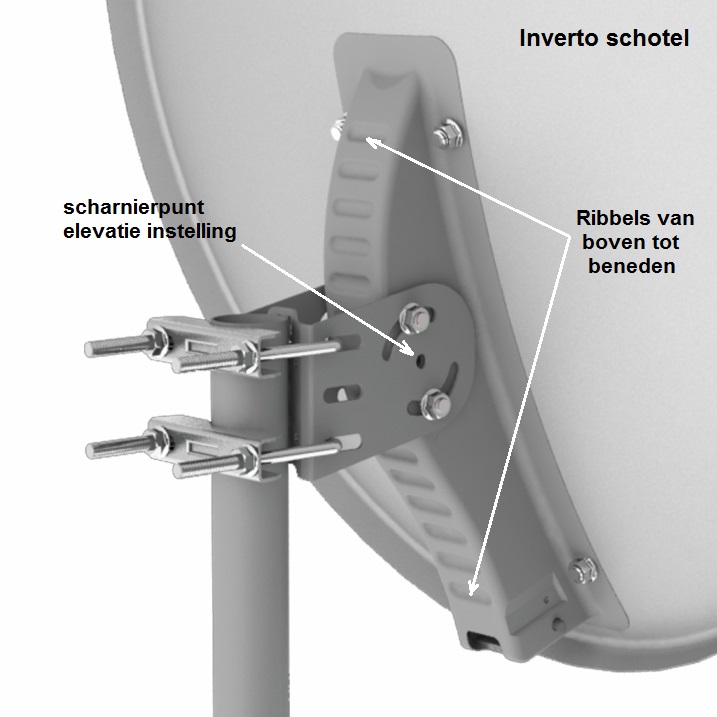

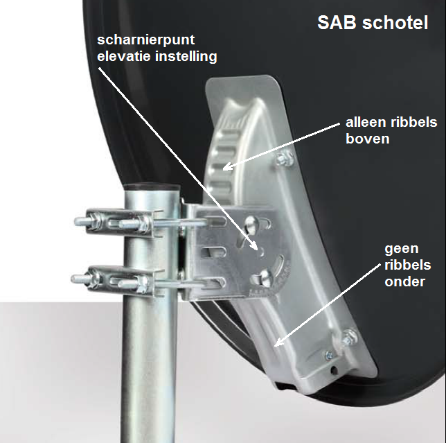

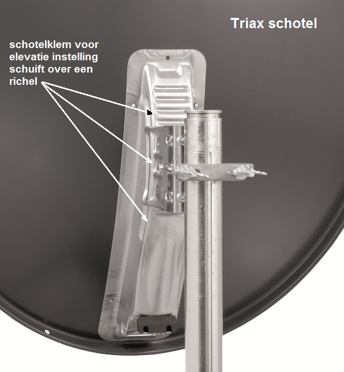

Maar welke schotel heb je nu precies? Kijk even naar de bijlagen.
Ik heb inderdaad de middelste schotel, dus een SAB schotel, het staat er alleen maar niet op.

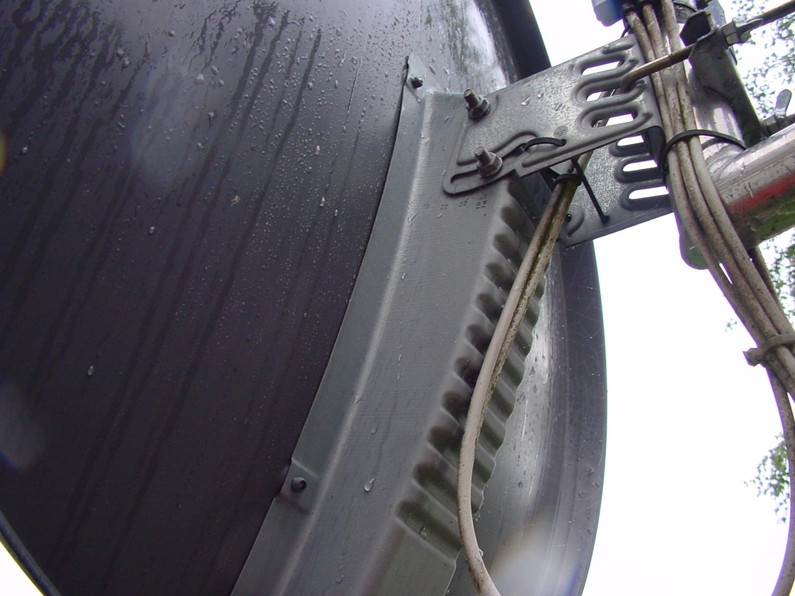

Interessant die achterkanten van die schotels, Sprietje... als je op de details gaat letten zie je inderdaad verschillen, kijk je gewoon vluchtig zijn ze allemaal hetzefde.
Ik heb er nog eentje voor je collectie, een CityCom 2000 CCA850 ;)
