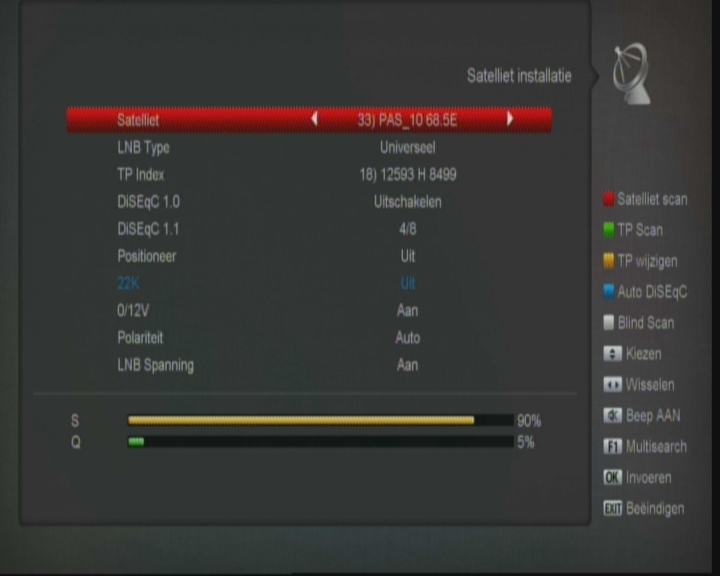

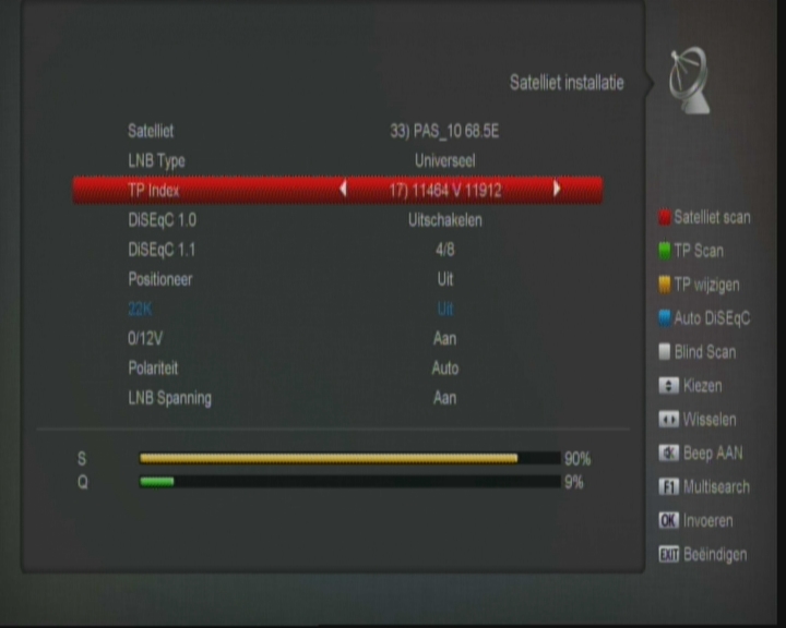

Ik heb ook eens geprobeerd om zover mogelijk naar het oosten te draaien.
Het verste wat ik kan ontvangen met een visiosat 90 cm en een Inverto black ultra lnb
is de Intelsat 20 op 68,5 E. Ik ontvang 2 signalen, maar zijn te zwak om in te lezen.
11464 V 11912 Aut   Data kanaal
12593 H 8499 Aut     ID: F2510

Intelsat 902 op 62°E: De 2 genoemde frequenties knallen vollen bak binnen ,
want de beam ligt enorm goed voor ons !! 60cm Zou moeten voldoen (Europa Spot 1) !!
68,5°E: De door jou genoemde , ook signaal op mijn Gibertini ,
niet echt sterk , en niet echt interessant , daar het DATA-kanalen zijn !!
