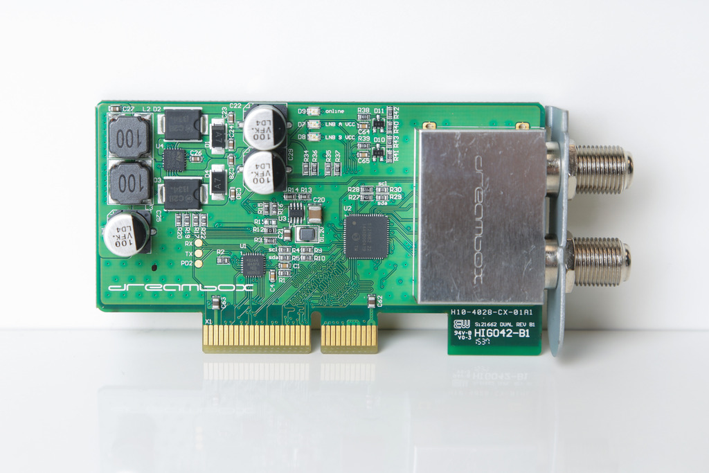

Dream Property komt eerstdaags op de markt met een nieuwe geweldige ultrasnelle silicium satelliet twin tuner.
Deze is momenteel enkel geschikt voor de DM820 HD en voor de toekomstige Goliath producten.
Promofilm over dit product
Specificaties:
1.Single-chip Two channels RF-to-baseband Satellite receiver
2.RF switches integrated
3.CMOS Fully integrated RF front end
4.Low noise and wide dynamic range zero-IF receiver
5.Input frequency range: 900 to 2200 MHz
6.Input signal level: -80 to 0 dBm
7.More than 80dB gain control range
8.Fully integrated PLL (dividers, charge pump, phase &frequency detectors, loop filters, etc.)
9.Integrated RX VCO
10.Integrated baseband LPF with selectable cut-off frequency from 4MHz to 40MHz with 1MHz step
11.Integrated LNA with RF AGC
12.Integrated reference oscillator (27MHz as default)
13.I2C bus interface
14.Automatic gain control
15.0.11��m RF CMOS technology
16.3V to 3.6V operation
17.5×5 mm QFN40

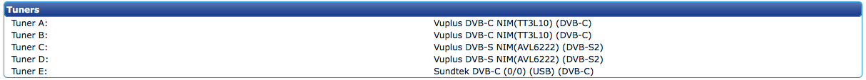

Hoe gaan de imagebuilders daar straks mee om? Stel even hypothetisch dat ik 2 van deze tuner in zou bouwen? Het systeem zou dan over 6 tuners beschikken. Voor zover mij bekend gaan de images niet verder als 4 tuners A,B,C en D.. Komen er dan nog E en F bij? Of ziet de firmware dit niet?
  • Moderator
Onder VTi en de Solo 4k staan er standaard al 8 tuners aanwezig.
Druk je er nog de optionele dubbele tuner in komt tuner 9 en 10 tevoorschijn in je setup.
