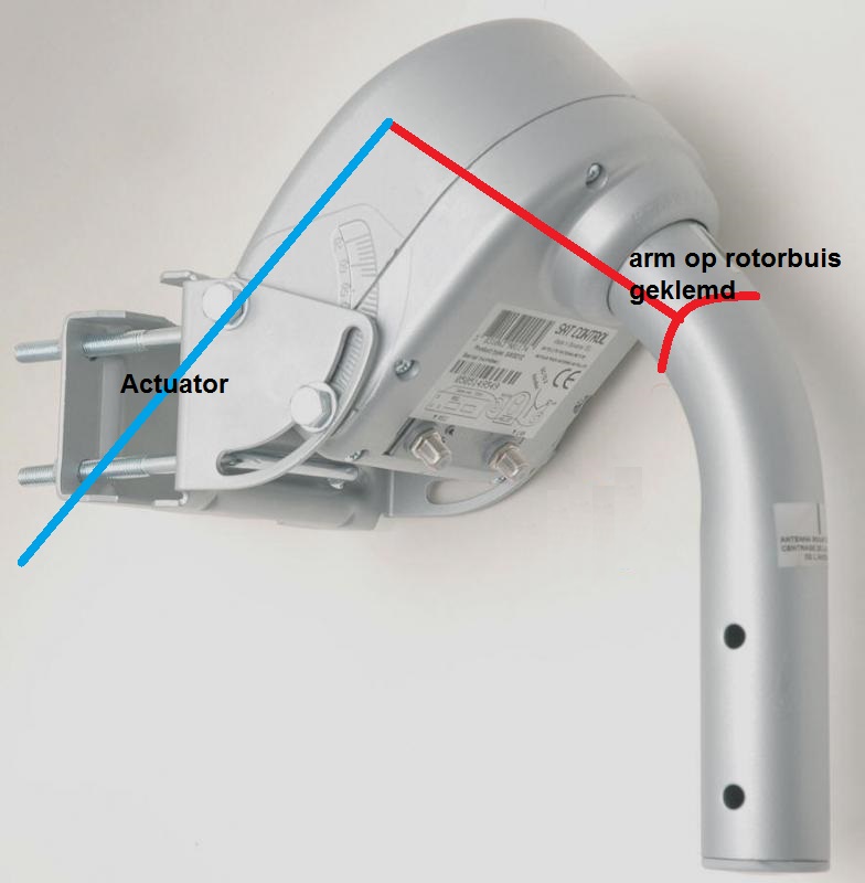

Tja, je kunt toch ook gewoon een oude kapotte rotor nemen en daar de aandrijving uit halen zodat je de rotor alleen als draaipunt gebruikt. Je maakt aan de schotel een arm en zet daar een actuator aan. Klaar ben je en een kapotte rotor krijg je gratis.

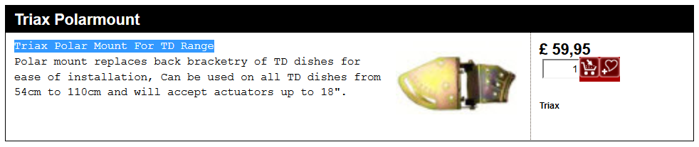

Nee Sjaak, ik stel helemaal niet voor om met een acuator te werken, ik geef gewoon aan dat je i.p.v. de Triax Polarmount die toch £59,95 kost zonder verzendkosten je ook een oude rotor kunt nemen om de schotel de Clarkebelt te laten volgen.
Dus nogmaals, ik zeg niet dat voor deze satellietontvanger een actuator een goede oplossing is maar als je geen rotor wilt hebben omdat je ervaring is dat daar te veel speling op komt of dat de motor het gewicht niet kan trekken, dan haal je de tandwielaandrijving uit de rotor, plaatst een klemarm op de as van de rotor en zet er een actuator aan. Dan gaat het ook.
Tja Sjaak, als je zelf niet kunt knutselen, dan zul je de spullen kant en klaar moeten kopen.
En die actuator bevestig je natuurlijk ook weer aan een arm die op de mast zit geklemd.
Dit is juist een forum voor doe het zelvers. Heb je twee linker handen, dan heeft CanalDigitaal daar een ander forum voor.

Heb hier die mount voor een Triax nog liggen. Is kwa stevigheid te vergelijken met een Triax schotel. Geschikt voor een windluw plekje.
