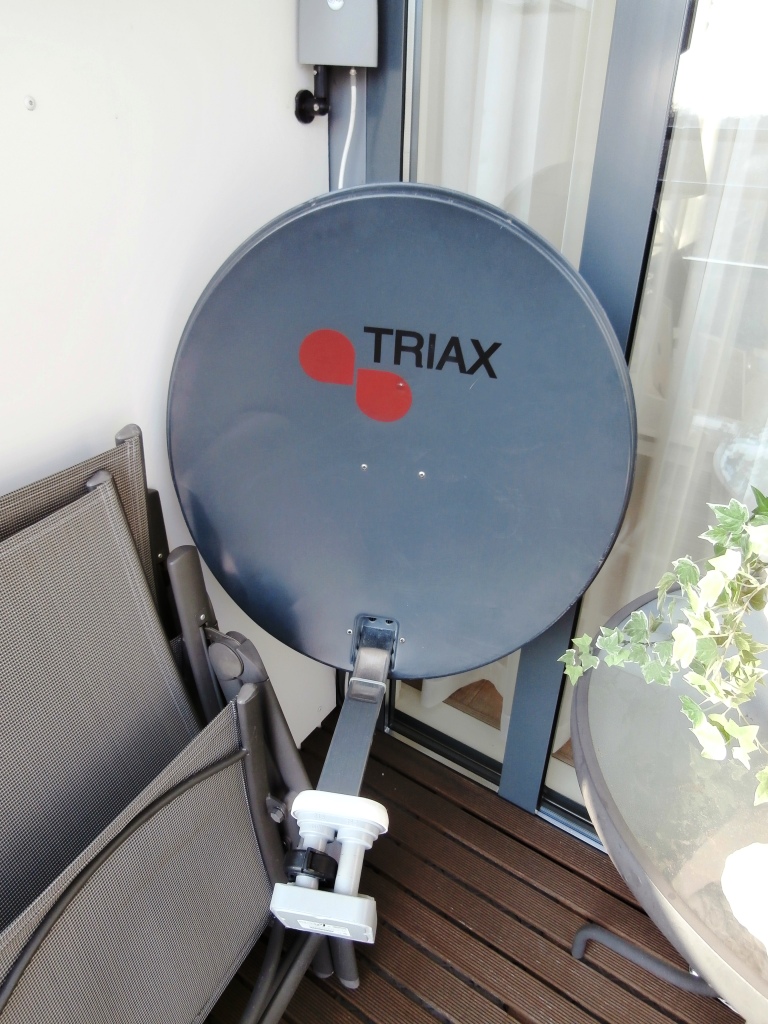

Je schotel is toch niet gedeeltelijk afgeschermd door een bovenliggend balkon?
Plaats anders eens wat foto's van je opstelling.

Heb je een Triax schotel die CanalDigitaal tot een paar jaar geleden leverden of is het een Inverto-schotel die ze de laatste tijd leveren.
Bij de Triax-schotel moet de duo-lnb zo ver mogelijk naar de schotel toegeplaatst worden om het maximale signaal te verkrijgen.

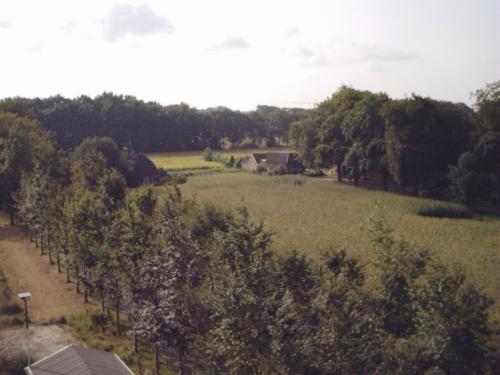

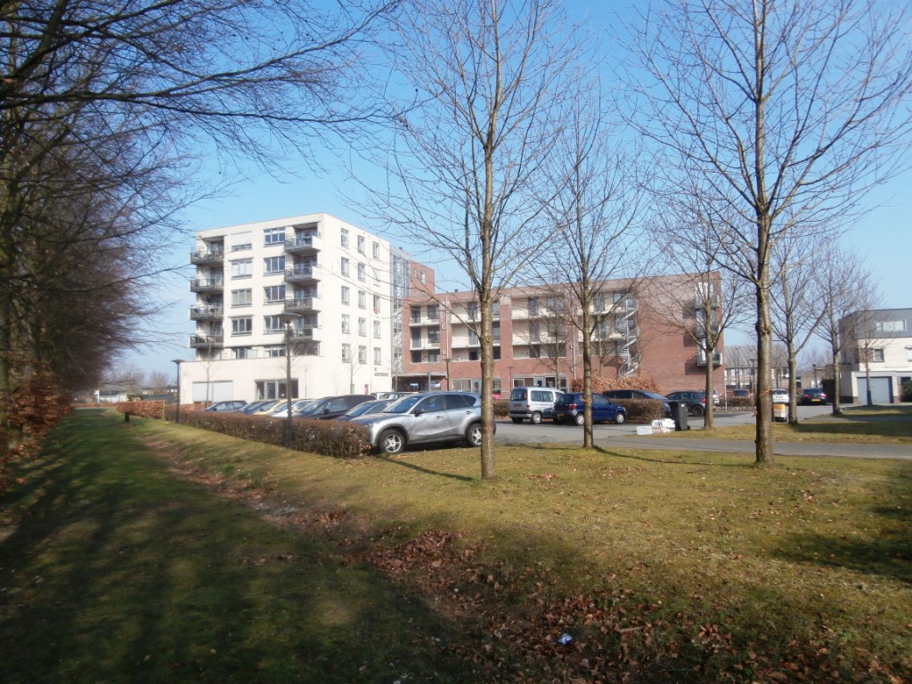

Sprietje, het is een oudere versie en hij staat zoals jij zegt. Tevens de gevraagde foto's bijgeplaatst.
Op de foto van het appartement staat de schotel op het balkon geheel links bovenaan, met een foto van het uitzicht.

Zo te zien staat de duo-lnb zo ver mogelijk naar voren want dat is een eerste vereiste om maximale signaalkwaliteit te verkrijgen.
Zeker ook belangrijk is dat die 11 graden schuin wordt gezet zoals de mal van CanalDigitaal dat aangeeft. Je zult er bij droog weer waarschijnlijk niets van merken maar bij regen zeker wel. Hij staat nu recht zo op de foto te zien en dat is zeker niet goed voor de stand van de antennes in de lnb.
Tja en die foto's van die bomen zegt me niets zolang ik niet weet waar de schotel zich bevindt.
Maak eens een foto van je gehele terras waar de schotel zichtbaar op is, daar heb ik meer aan.
