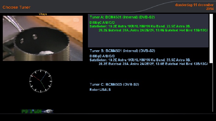

heb je de instellingen zo staan ?
diy is wel voor 4 lnb's dus voor jou allaan
diseqc A/B instellen

Als ik beide tuners instel op Disecq A/B en dan twee satellieten (19,2 en 23,5), dan doet tuner 2 het niet.
Als ik tuner 1 uitzet door hem in te stellen op 'niet ingesteld', dan begint tuner 2 ineens te werken.

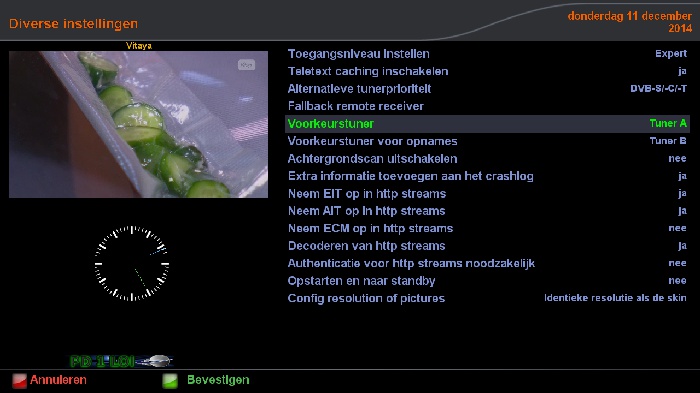

Bij overige instellingen kan ik alleen kiezen voor 'voorkeurstuner'. Deze stond op A.
Ik heb hem op B gezet en daarna op 'Auto', maar dat maakt geen verschil.

hallo je kan maar op 1 tuner kijken vb tuner A
de andere dient voor opname vb tuner B
ik heb pli software
het ligt niet aan de software wel aan de instelingen
