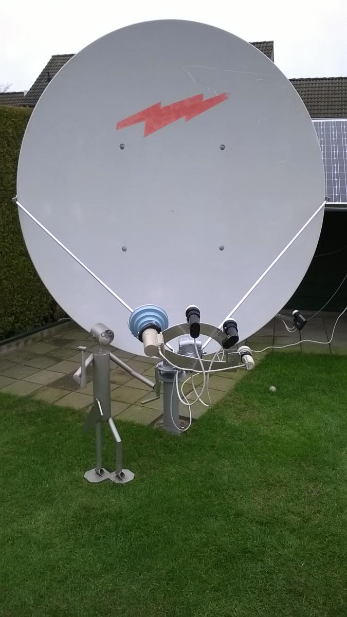

Wow ! dat ziet er allemaal prachtig uit , zo te zien is er van de originele mount niet veel meer over .
Ik kom gauw een keer kijken .
Altijd welkom. De mount zelf mee gemaakt.
Dat ziet er zeker mooi uit. :P  Het lijkt wel of het pas in gebruik is.
Schotel tweedehands aan de handjes blijven hangen :wub:  de rest is nieuw en is nu twee weken in gebruik maar moet nog de bekabeling in orde maken.

Over welk bereik heb je vrij uitzicht, satkijker?
Vrij uitzicht van 30 west t/m 62 oost maar ik moet alles nog fijn afstellen.
Nu nog een afdakje maken voor de motor van de lnb wisselaar.

vandaag in samenwerking met mijn satellietbedrijf uit Siegerswoude  de "2 jaarlijkse servicebeurt" van de schotel weer gedaan.
resultaat: gemiddeld 2 db meer op de diverse satellieten
ook de lnb weer opnieuw ingesteld door middel van draaien van de lnb.
dit gedaan middels  de turksat transponders  11096 V 5/6 30000 dvbs (3A west beam) en 11096 H5/6 30000 dvbs (3A oostbeam)
daar deze 2 transponders alleen verschillen in polarisatie en de andere gegevens verder identiek zijn konden wij zo beide polarisatie`s door draaien van de lnb op het sterkste signaal instellen.
