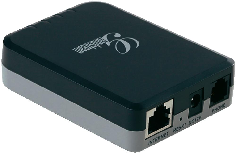

En als je de manual van je Grandstream HT701 even naleest dan zie je dat dit apparaat in Static en DHCP modus kan werken. Je kunt de optie wijzigen met de "9".. Echt duidelijk is die handleiding niet.. Het kan dus ook betekenen dat het apparaat alleen DHCP heeft om een extern IP te krijgen (maar voor hetzelfde geld zit er ook een DHCP server functie in wat de boel zou kunnen verklaren...

De antenne aansluiting (UTP met RJ45) gaat in een Grandstream HT701 splitter (LAN / TEL) die via een patchkabel is aangesloten op de router.

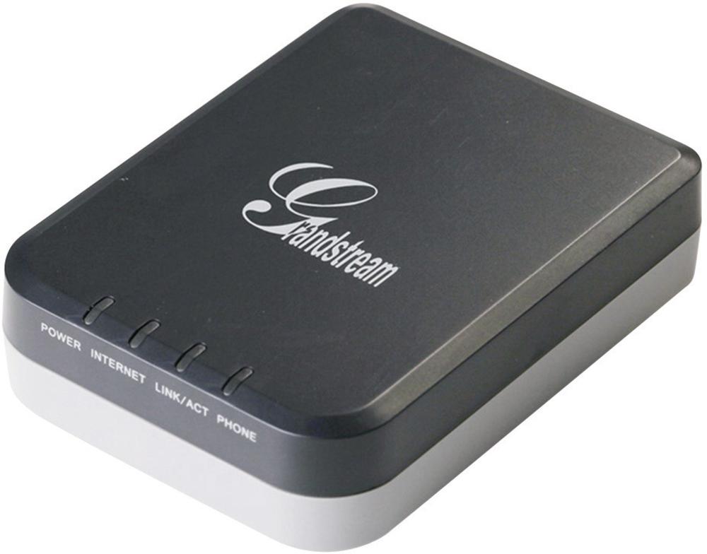

Als ik zoek op Grandstream HT701 splitter (LAN / TEL) vind ik alleen een:
The HT701 analog telephone adapter (ATA) allows users to create a high-quality and manageable IP telephony solution for individual analog phones in a home or office application. The product features 1 FXS port and 1 10/100Mbps port to extend VoIP services to an analog Phone.
Voor mij word het hele verhaal steeds ondoorzichtiger want die HT701 heeft maar 1 RJ45 aansluiting en kan dus onmogelijk de UTP/RJ45 van de antenne (klinkt vreemd) en een patchkabel van de router tegelijk hebben.
Er is een aantal keren gevraagd om merk/type waarop helemaal niet gereageerd is. Had je dat meteen gegeven had een en ander heel anders verlopen.
Dit kastje is alleen maar een VOIP adapter volgens mij...  het lijkt me dat er meer moet zijn.

Inderdaad weer een eind verder, schakel daarin de DHCP uit, zie pagina 26 in de gebruiksaanwijzing.
Veel geluk.
 DHCP  Server/Client
Yes, DHCP Client only
pagina 16
“DHCP Mode”, “Static IP Mode” Press “9” to toggle the selection If using “Static  IP  Mode”, configure the IP address information using
menus 02 to 05. If using “Dynamic  IP  Mode”, all IP address information comes from the DHCP server automatically after reboot
pagina 26
There are two modes to operate the HT70X :DHCP
mode: all  the  field  values  for  the  Static  IP  mode  are  not  used  (even  though  they are  still  saved  in  the  Flash  memory.) The HT701 acquires  its  IP  address  from  the  first DHCP server it discovers from the LAN it is connected.
Using the PPPoE feature : set the PPPoE account settings. The HT70x will establish a PPPoE session if any of the PPPoE fields is set.
Static  IP  mode:configure the IP address, Subnet Mask, Default Router IP address, 1st Preferred DNS Server, 2nd Preferred DNS Server, 3rd Preferred DNS Server, 4th Preferred DNS Server, These fields are set to zero by default

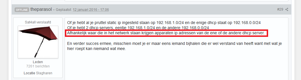

Daar hebben we de dader al!
Die PoE is er niet voor niets, buiten hangt de "intelligente ontvanger". Behalve een antenne zit daar dus ook een router in.
Hang die 2e RJ45 die nu naar je switch gaat maar eens direct aan een laptop. Wedden dat je ip adres krijgt?
Hij kan een ipconfig doen vanaf een apparaat met een 0.x adres en vanaf een 1.x adres. Kijk wat de default gateway is (waarschijnlijk 0.1 en 1.1) en log daarop in......

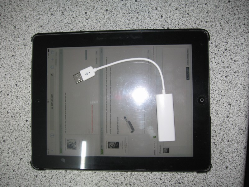

Zijn wel meer voorbeelden hoor, hier heb ik een verloopstukje van USB naar RJ45 (utp) en daar zit een router in.
Edimax Broadband 150Mbps Wireless 11n Travel router, BR-6258NL (Wireless 11n Travel router)
aangepast door catw
Vrij normaal met buiten antennes. UTP heeft minder verlies dan milliwatjes door een paar meter coax, je wilt de radio kabels zo kort mogelijk houden dus stop je die als het ware in / tegen de antenne. Waterdichte buitenbehuizing en klaar!
Pffff zit er een DHCP server in die antenne, ik wordt gek hier
Dus als je het aansluit zoals ik eerder beschreef ben je van je probleem af
