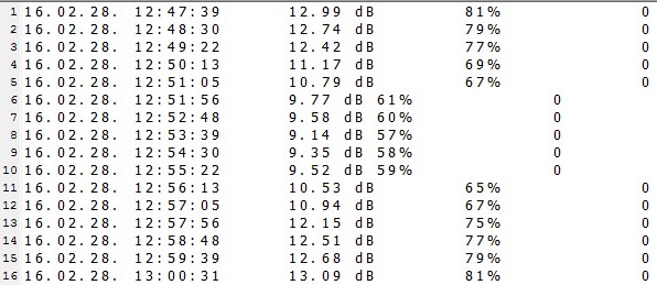

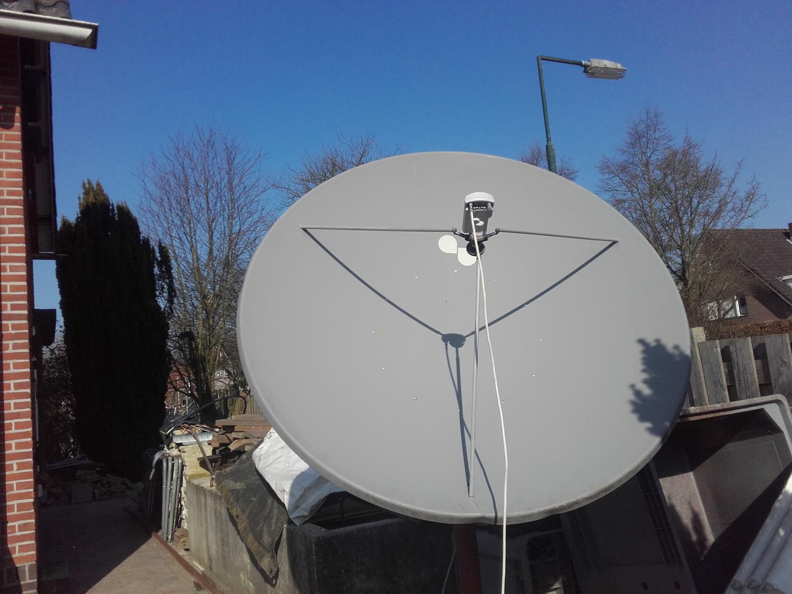

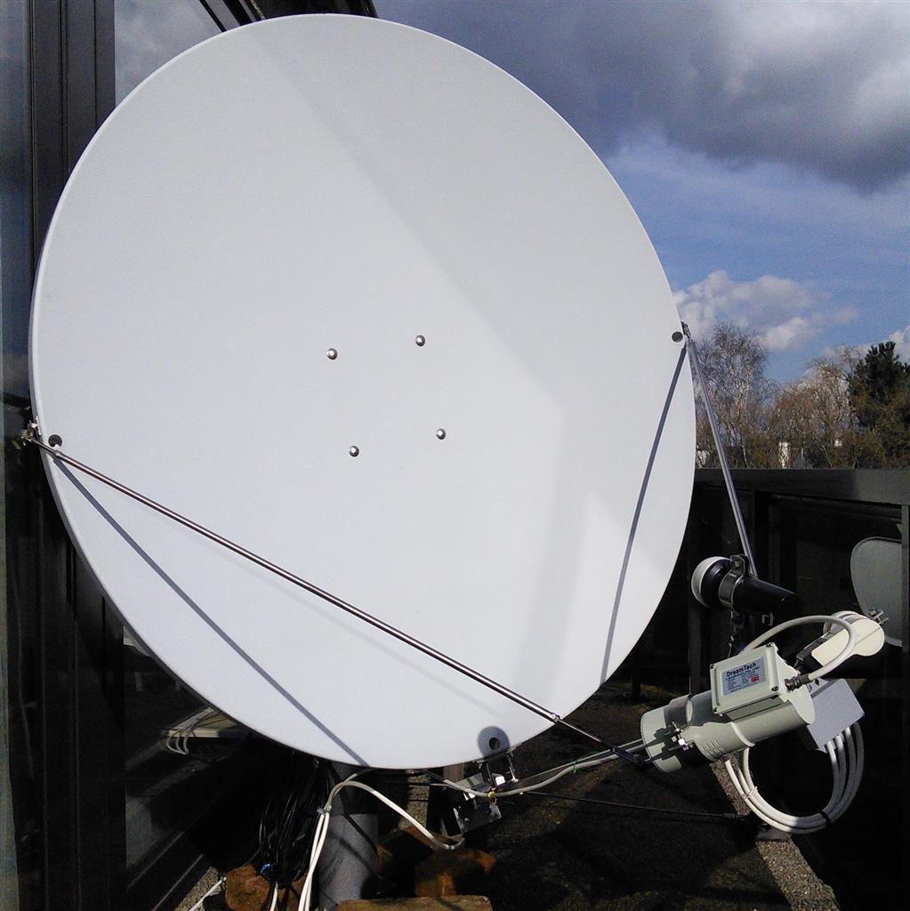

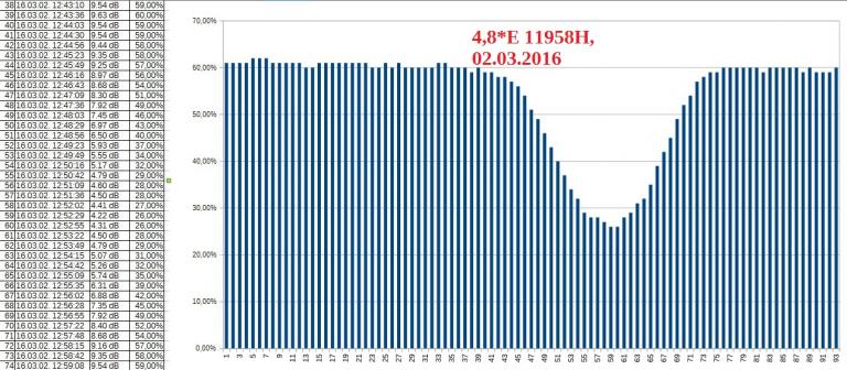

Ja, uitval is geweldig hulpmiddel om een aantal experimenten te doen. Ik draaide antenne op Astra 4 en ingeschakeld signaal-monitoring tool. Precies om 12:53 kreeg minimum signaal. Het is nog steeds 2 dagen tot het maximale effect dus schaduw van LNB zichtbaar is, na 2 dagen iets lager zal zijn. Nam een foto van de antenne tijdens maximale uitval.

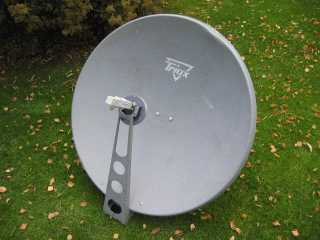

Triax maakt geen primefocus schotels. Ik heb er wel een gevonden op internet met Triax er op maar dat is niet het originele Triax-logo. Een 90cm schotel voor de S-band.
Mijn schotel heeft ten minste dezelfde logo als dat van Triax, dus ik neem / nam aan dat het een Triax is.

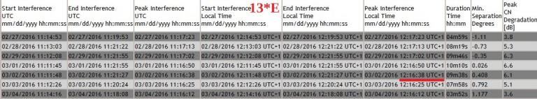

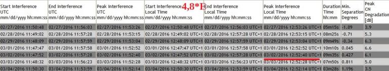

De sun outage is de komende dagen op deze tijden voor Nederland
28,5e om 11.09uur
28,2e om 11.10uur
23,5e om 11.31uur
19,2e om 11.50uur
13,0e om 12.17uur
Vandaag op een zwakkere transponder van Hotbird een heel lichte terugval, op andere satellieten nog niets op te merken.

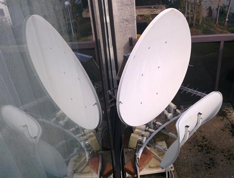

Vier schotels, 150, 120, 90 en 120** cm., voor Astra 1 & 3, Hotbird/Eurobird, Türksat,   ** is tijdelijk buiten gebruik.

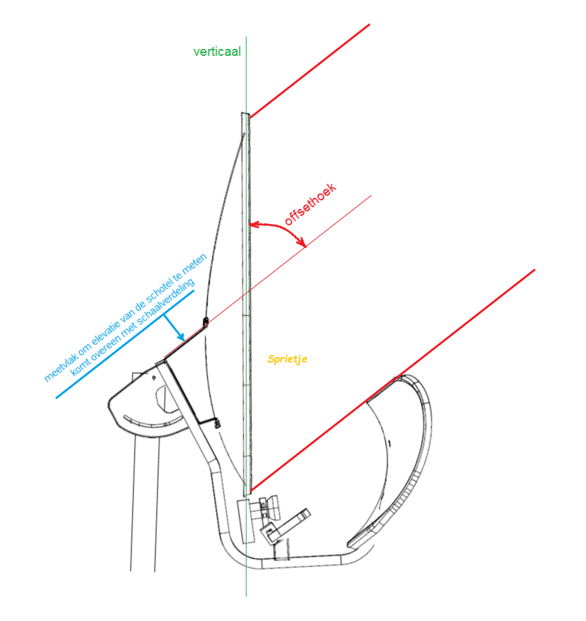

Hoewel de meeste offsetschotels een offset hebben van 26 graden, zijn er ook schotels met een behoorlijk afwijkende offset.

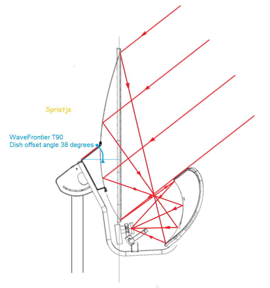

De grootste offset heeft de Wavefrontier met een offset van 38 graden, de kleinste offset heeft de Maximum E85 met een offset van 17,94 graden.
Bij schotels met een offset van minder dan 22 graden, zitten de lnb's in de signaalweg naar de schotel en zijn ze dus ook zichtbaar onder op de schotel tijdens de sun-outage.

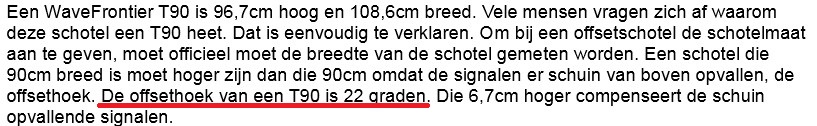

Om eerlijk te zijn, heb ik geen grote verbinding tussen de antenne offset hoek en de zichtbaarheid van de schaduw van LNB op het oppervlak van de schotel te zien. Ik heb Wavefrontier T90, maar nooit zijn gecompenseerd hoek gemeten, misschien is het, zoals u zegt 38 *. Maar hier geschreven is 22 *.  http://www.***ongewenste_url***/wp-content/uploads/2013/04/wat-weten-we-van-onze-offsetschotel.pdf Ik heb ook 1,4m gerechten met offset hoek van 13 * gezien. En ik zou zeggen dat de meerderheid van de gerechten hebben ~ 23 * offset hoek.
Is that a Triax dish?
Met de Multytenne vandaag ongeveer 24 minuten geen ontvangst gehad van de zender NGC Wild HD, 12 min. vóór en 12 min. na de maximale sun outage. Het duurde echter wel tot 20 min. na de maximale sun outage voordat er af en toe helemaal geen kleine blokjes meer in beeld kwamen.
Ik merk het goed op dit moment minder signaal op de 13e

Daarom staat er ook een vraagteken bij,bij mijn eerste post.
maar je had het toch over mijn schaduw
