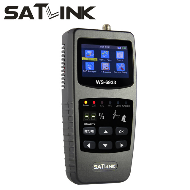

Heeft iemand ervaring met de
SatLink WS-6933 DVB-S2 FTA Satellite Finder Meter with 2.1Inch LCD Display
Deze kost ongeveer de helft van de Xsarius (ergens al €59 gezien), dus prijstechnisch interessant. Tenzij iemand me kan vertellen waarom ik beter voor de Xsarius kan kiezen.

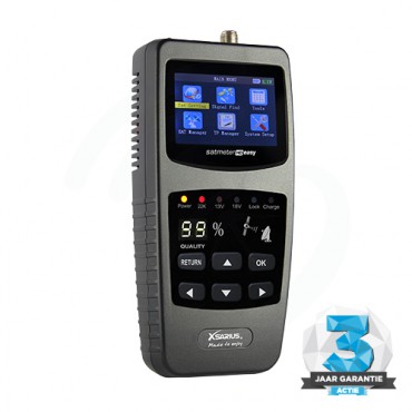

Volgens mij zijn de Xsarius HD Easy en de SatLink WS6933 HD (of SE?) dezelfde:
Had ook al gelezen dat de naam Xsarius door de Nederlandse importeur gevoerd wordt en dat in het buitenland de Xsarius meters onder andere namen ook gevonden was, o.a. Megasat (maar dan voor een ander type).

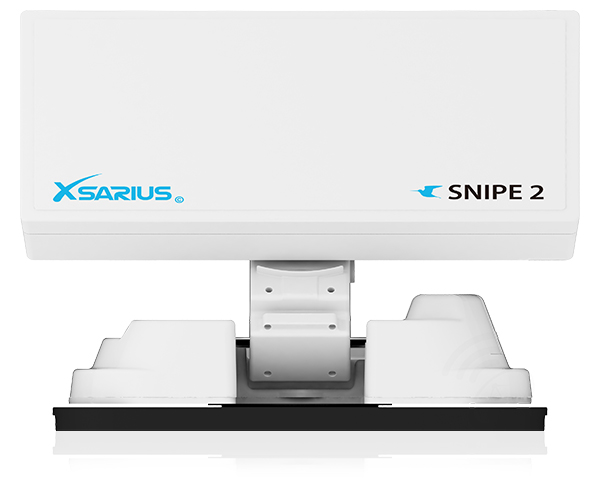

Xsarius laat overal zijn naam op zetten.
Zie als voorbeeld de Multytenne en de Snipe.
Ik vraag me af of ze zelf iets ontwikkelen en maken.

Hoe het precies werkt weet ik ook nog niet, maar de Xsarius HD Easy heeft statische NIT satellietherkenning, dus de meter kan in ieder geval (aan de hand van de NIT) aangeven op welke satelliet je aan het meten bent.

Ik kom overal in de wereld de Satlink WS-6933 (met kleuren display, oftwel de 'SEC' versie?) tegen voor ongeveer de helft van de prijs van de Xsarius HD Easy Pro (die vind ik alleen in Nederland en België en een enkele webshop in Duitsland).

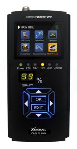

M.i. is voor niet-professioneel gebruik de WS-6933 (is dus hetzelfde als de Xsarius satmeter HD Easy) prima. De Xsarius satmeter HD Easy Pro heeft nog:
-Consatalation diagram: Mooi, maar ik vermoed nauwelijk nuttig op zo'n klein schermpje.
-Spectrum analyser: Zelfde verhaal met zo'n klein schermpje.
-Multi transpondermeting. Geen idee of dat echt nodig is.
-DiSEqC 1.2, USUALS en Unicable ondersteuning. Tja, da's dan jammer dat dat er niet op zit.
Wie kan er een oordeel vellen over deze twee meters?
