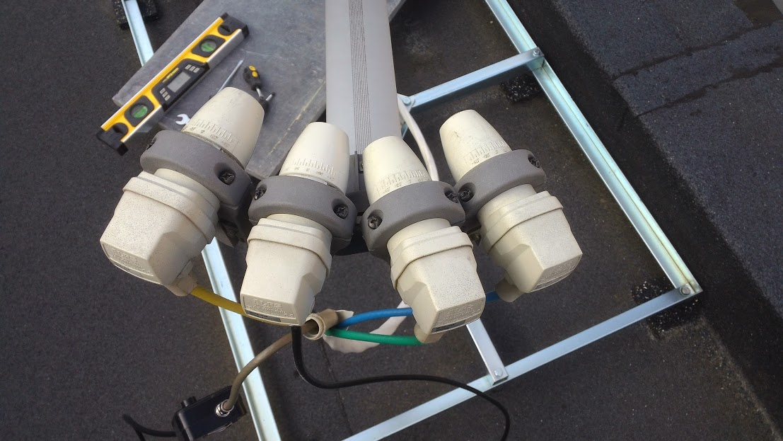

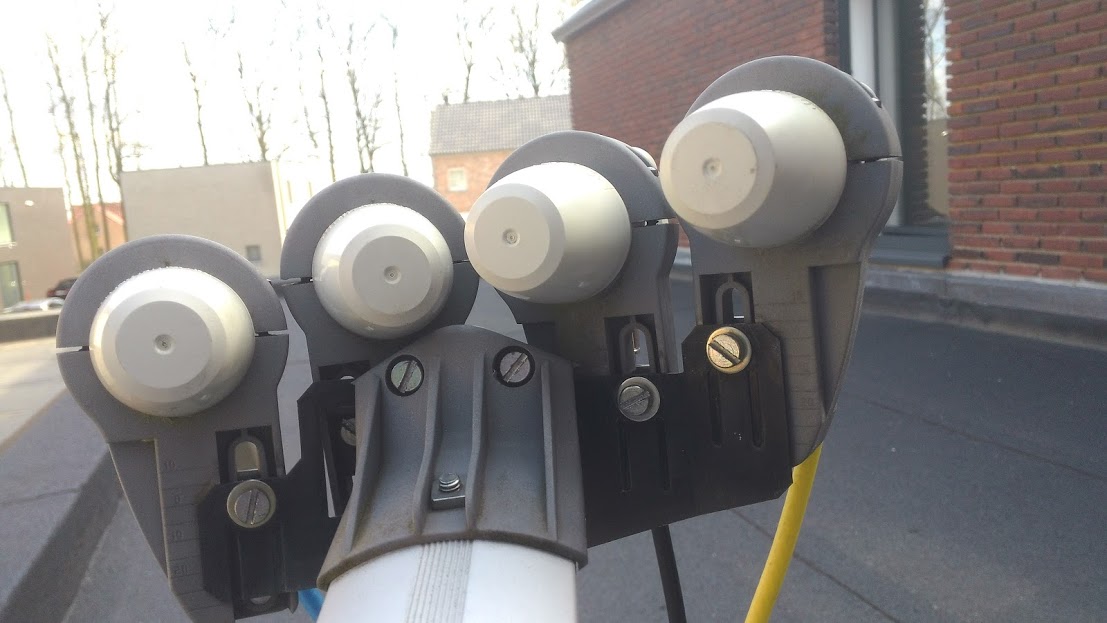

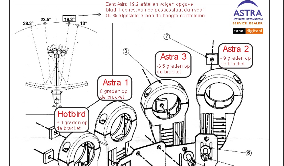

Het volgende ga ik uitvoeren:
·         De LNB’s naar de schotel toeschuiven in de houder.
·         De hoek van de LNB houder aan passen naar 10,4 graden
·         Eventueel de beugel wat naar voor plooien (maar ik denk wel dat het optisch verbeelding is als ik kijk naar andere foto’s met de zelfde houder.)
De 10,4 graden hoek kan je ook instellen door de hoogteverschillen voor jouw locatie voor de visiosat bisat in te stellen:
13-19oost is 8mm hoogteverschil van de LNB's,
19-23 is ook 8 mm,
en 23-28 is 11mm.
Een eventuele beugelverbuiging kan je beoordelen door opzij van de schotel te kijken, of de LNB's nog wel onder het midden van de schotel 'kijken'. Dat is namelijk wel de bedoeling. Ik vermoed echt dat die van 23 en 28 oost nu wat te hoog gericht staan, maar we zullen het wel horen van je.
Ik zou de hele schotel vervolgens afstellen door eerst de 23oost maximaal af te stellen, en vervolgens te kijken of de andere satellieten nog steeds goede ontvangst houden. Omdat je juist op de 23oost problemen had, lijkt me dat de simpelste weg.
Tenslotte kun je nog fine-tunen door de LNB's wat meer naar voren of achteren te schuiven, en de LNB's een beetje te draaien om de skew te optimaliseren.
Groet, A33

Hallo,
Even een kleine update.
Ik heb al wat aangepast maar het heeft geen beter resultaat opgeleverd voor Astra 3. Maar ik denk dat ik het nog niet goed heb afgesteld op 10,4 graden. Als ik mijn digitale waterpas hou zoals de lijn op foto dan is dat inderdaad rond de 15 graden.
Ik heb nochtans  de hoogtes aangepast zoals op de foto van satencom. Alsook kan ik niet veel hoger of dalen want dan valt het signaal weg ik krijg op de satfinder geen beter signaal. Ik doe waarschijnlijk  nog iets verkeerd.
Wat ik wel niet zo goed snap is als ik de digitale waterpas op de LNB arm leg dan geeft die geen evaluatie hoek van 29 graden. Terwijl achteraan op de schotel dit wel zo staat ingesteld.
Als ik de LNB van astra 3 nu eens  vervang naar een LNB wat voor betere ontvangst kan zorgen. Welke raden jullie mij aan voor deze schotel?
Gisteren heeft het zeer hard geregend en de zender (VTM HD) op astra 3 is niet uitgevallen…
Als je de lnb houder van de 23 los van de beugel draait en laat hem een beetje naar
de schotel vallen dat hij in 1 lijn komt te staan ,met andere lnb's, de 19 en 13 kijken
lager in schotel
Als jij voor de schotel staat ,kijken de lnb's dan naar het zelfde vlak in schotel

Beste blaimer
Hoe schuin de stand van de lnb-arm omhoog staat, staat helemaal los van de elevatie instelling van de schotel. Met andere woorden, de schuinte van de lnb-arm doet niets ter zake.
Als richtwaarde om de elevatie van de schotel in te stellen gebruik je de elevatie schaalverdeling.

Kom je dan ongeveer uit op de hoogteverschillen die ik voor jouw locatie berekend had?
Dat is namelijk de bedoeling.
@satencom: Hoe kwam jij aan jouw waarden?

@A33
ik heb  bij iemand een  visiosat op nieuw afgesteld  de 19 op 0 zetten
en dan de schotel goed uit richten, en de andere lnb's wat op neer schuiven
met een sat meter dat werkt het beste
