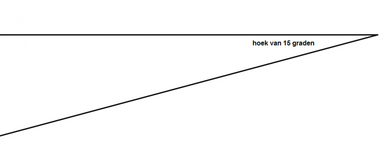

Zet de duo-lnb 15 graden schuin. Dat is 4 graden schuiner dan de mal van CanalDigitaal aan geeft. Gebruik hiervoor de bijlage. Print die uit, knip hem uit en plak die achter op de duo-lnb en stel de kop op deze schuinte af.
