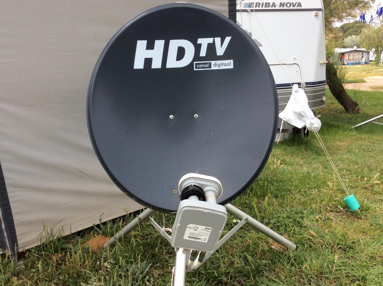

Kun je geen foto plaatsen hier van je schotel met LNB.
Van vooraan genomen, en plaats die hier.

Is dit geen standaard set van CD? 60cm.schotel.
Maar dan zou je opmeting van de schotel ook niet juist zijn (60x70?)

Je moet de duo-lnb zo ver mogelijk naar de schotel toe zetten anders gaat het niet.
Neem ook eens een foto van de bevestiging van de schotel om te zien welk merk schotel het precies is.

Vergis ik mij of heeft de schotel ter hoogte van de schroeven vervorming?
Zit er rechts naast de schroeven een bultje?
