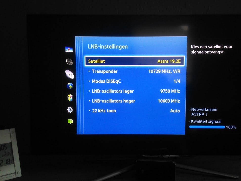

zet je diseqc eens aan
LNB instelling 1:
Satelliet: Astra 19.2E
Transponder: 10729Mhz V/R
Modus DiSEqC : uit AAN
LNB-oscillators lager: 9750 mhz
LNB-oscillators hoger: 10600 Mhz
Toon 22khz: auto
LNB instelling 2:
Satelliet: Astra 23.5E
Transponder: 11485Mhz V/R
Toon 22khz: auto

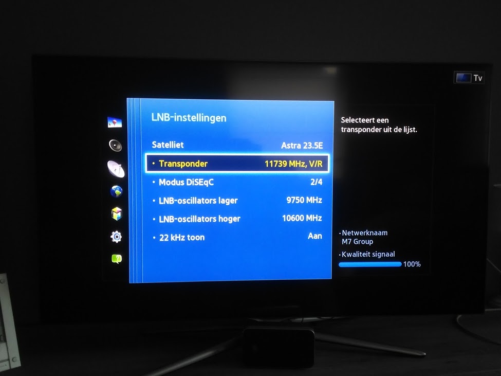

dit is wel van mijn samsung tv
als je de lnb instelling niet hebt aanstaan dan zal het ook maar op 1 lnb werken meestal

kijk hier wel naar, zo als smetje ook zegt, anders werk het niet
Modus DiSEqC : 1 van 4
Modus DiSEqC : 2 van 4

en heb je de lnb instelling ook al eens anders gezet
--> Modus DiSEqC : 2 van 4
-->Modus DiSEqC : 1 van 4
Ik heb de oplossing van smetje limb.BE en satencom zojuist uitgeprobeerd , maar helaas no luck :(
Kan het zijn dat het aan mijn regio instelling ligt ? Ik kan alle landen selecteren behalve BE... ik heb al eens optie regio NL en optie "andere landen"  geprobeerd ,maar nog steeds geen resultaat.
Heb je bovenstaande ook geprobeerd?

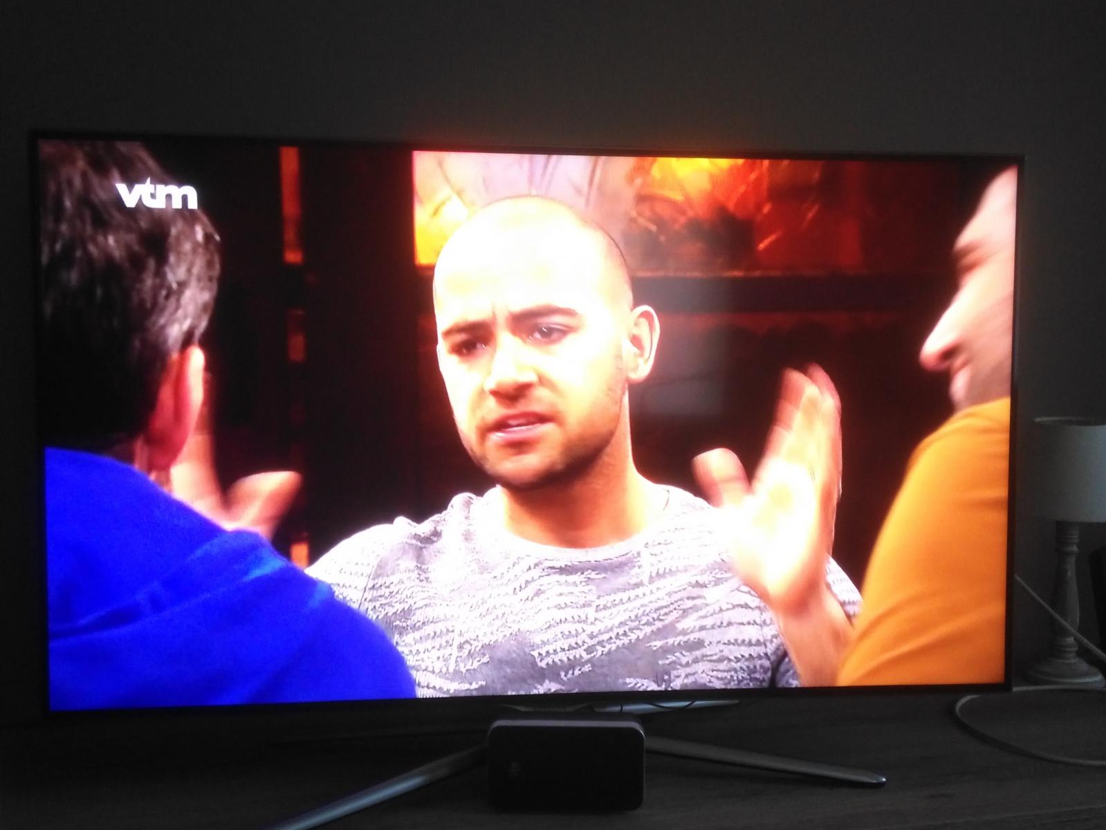

Ik juist eens een reset gedaan van alles , daarna nog maal eens de oplossing van hierboven gedaan, en ik heb een kleine vordering gemaakt.
één
2be
vtm
canvas
NPO1,2,3
infokanaal
syfy
deze kanalen vond hij onder andere terug nu. er zijn er nog , maar zeker niet alles.
en alle kanalen hierboven staan trouwens niet in de normale volgorde , maar ergens in het midden v/d lijst.. niet erg wand ik kan die verplaatsen , maar waarschijnlijk heeft het er iets mee te maken.
Maar díe zullen het niet doen
Er moet HD bij de zenders staan
Deze zijn van 19'2 OOST denk ik
