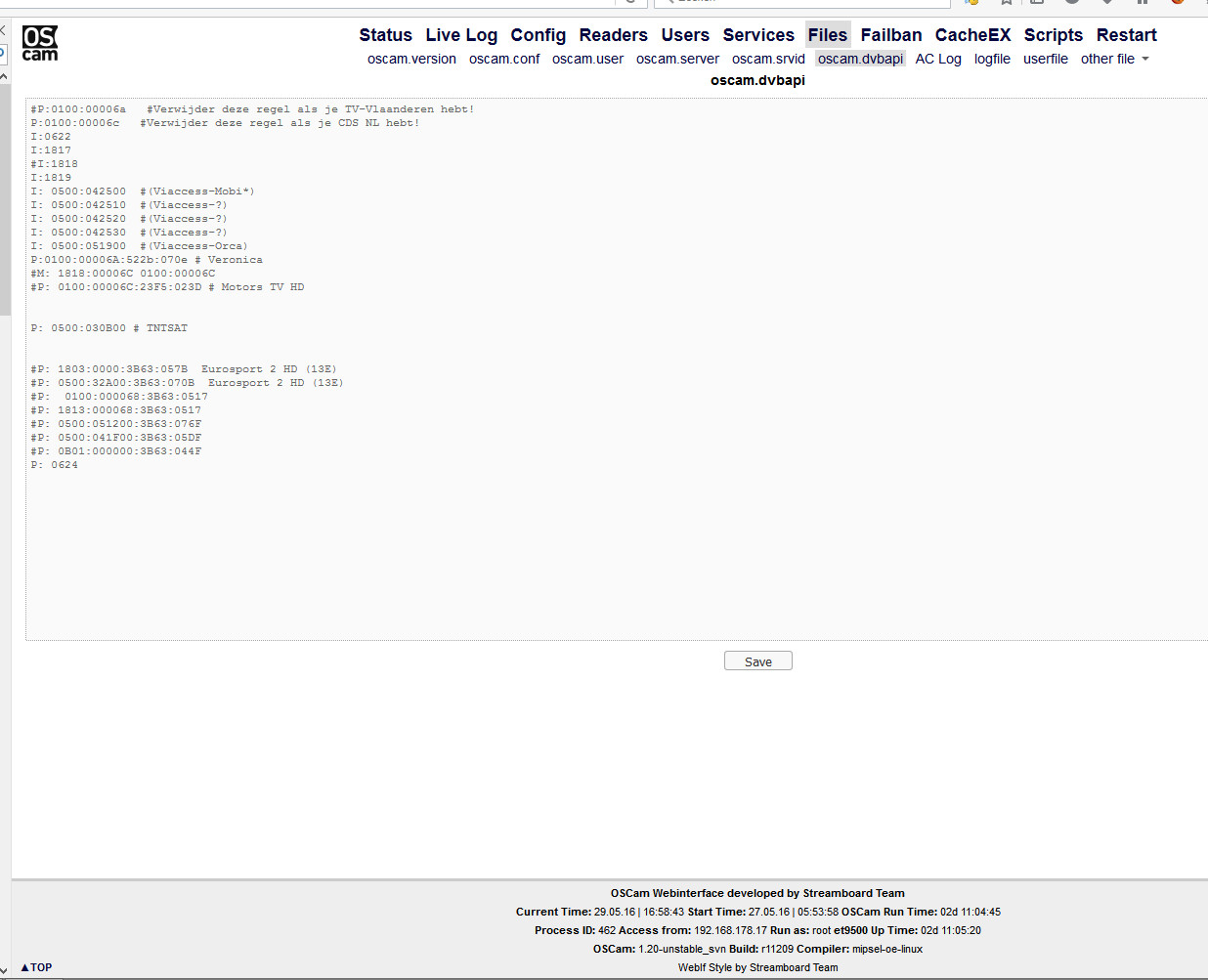

Natuurlijk kun je oscam.dvbapi editten met de webif.
Zie de aangehechte screenshot.

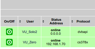

Als je binnen de WebIF van de SERVER-box kijkt op de user tab, is dan de CLIENT ook groen en in de kolom status/adress staat het IP-adress van de CLIENT + CONNECTED (zie plaatje)?
NOTE: De Solo2 is bij mij de SERVER en de Zero is de CLIENT op de Wifi.
Oscam versie hier is 11209
aangepast door donpedro
VU+ Zero & VU+ Solo2 - Open Pli 9.2 - Kubuntu noble 24.04
Ook dat is belangrijk, dat ze een juiste STATUS hebben.

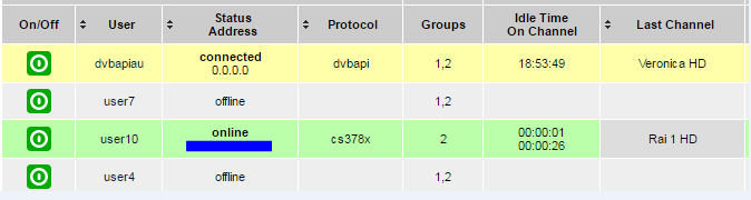

@DonPedro
Ik zie via de interface een 'groene' aansluiting. Zie bijlage voor de screenshot van de server.
Heb wel het externe IP nummer van de client gemaskeerd.
