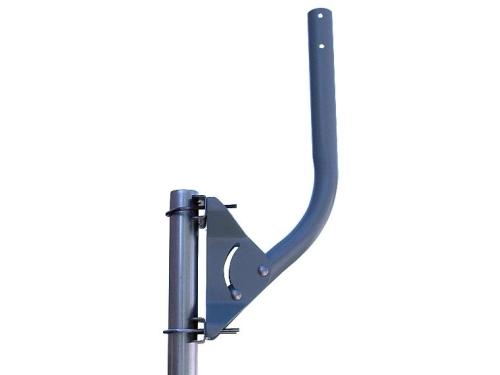

Ik gebruik al jaren een Multytenne 4 tot volle tevredenheid en ik begrijp dat ik misschien de verticale hoek van de antenne moet aanpassen. Voor Nederland zie ik dat dat in de buurt van 4 graden ligt maar hoe zit dat hier?
Ik zit in de buurt van Clermont Ferrand en mijn exacte coördinaten zijn 46.26, 3.12.
Beste Sprietje, is het mogelijk om voor mij de juiste hoek uit te rekenen? Dat zou mij zeer op weg helpen in mijn poging om een beter signaal te krijgen.
Beste Wmax
Welkom op dit forum
Op jou locatie moet de Multytenne 8 graden schuin gezet worden om een maximale ontvangst uit de Multytenne te halen.
Als je hem gewoon op een rechte mast monteert, zal er daar niet zo veel van terecht komen heb ik uitgerekend.
Ik heb een hoek van 8 graden bijgevoegd.
Heb je de mogelijkheid om de mast zo schuin te zetten?

Dat is inderdaad een flinke hoek maar dat krijg ik wel voor elkaar. Ik heb indertijd twee gaten in de mast geboord en het geheel met lange bouten in een oude stenen muur geplugd die uitkijkt op het zuiden.
Ik ga nu een nieuw gat boren en plug zo de onderste bevestiging wat verder naar het westen. Het zaakje draait dan over de bovenste bout naar het oosten.
Aanstaande zaterdag komt een vriend langs met uitricht apparatuur en hopelijk krijgen we dan een beter signaal.
Ik laat natuurlijk horen hoe dat is afgelopen.
Ik hoop dat je van een aantal transponders op de diverse satellieten genoteerd hebt hoe nu de signaalkwaliteit is, dan kun je het verschil a.s. zaterdag zien.
Dat de Hotbird niet goed mee komt zit hem natuurlijk is het feit dat die lnb niet op de juiste hoogte staat als de schotel geen 8 graden schuin staat.
Ik ben benieuwd naar het resultaat.
aangepast door Sprietje

Je geeft aan dat je muur op het zuiden kijkt.
Die 8 graden scheef is wel gezien "haaks" op de schotel, niet op het zuiden.
Beste CeesV
Inderdaad, dat is mijn plan. De mast zit tegen de muur en ik verdraai hem tegen de muur met de bovenkant naar het oosten. De schotel zelf steekt boven de muur uit met vrij uitzicht.
