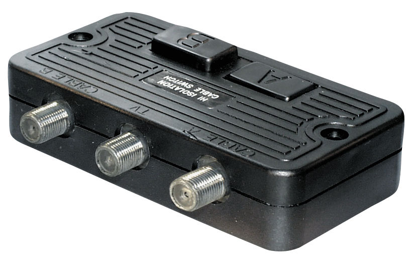

Ik zou gewoon deze handbediende coaxschakelaar nemen, zie bijlage. Die geeft bijna geen verlies.
Kost €9,95 bij een Nederlandse webshop.

De schakelaar van Sprietje gebruik ik ook.
Alleen gebruik ik de schakelaar om of de kabel van de Digitenne antenne met de Tv te verbinden of om de kabel van de lnb met de decoder te verbinden.
Signaal verlies is minimaal.. de decoder geeft geen verschil in signaal kwaliteit aan.

Als je twee handbediende schakelaars gebruikt, kan hij eventueel het signaal van de schotel naar drie verschillende  punten brengen.

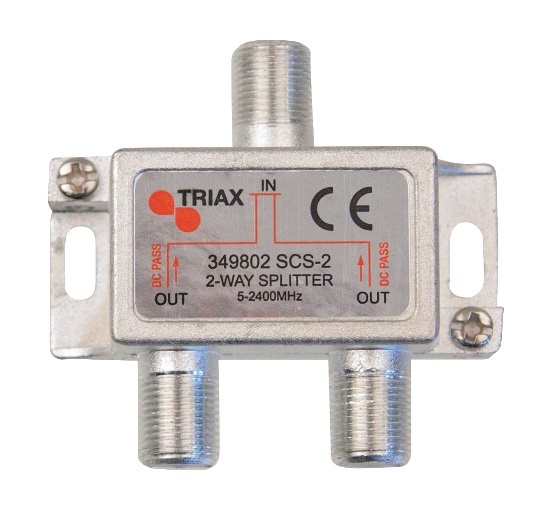

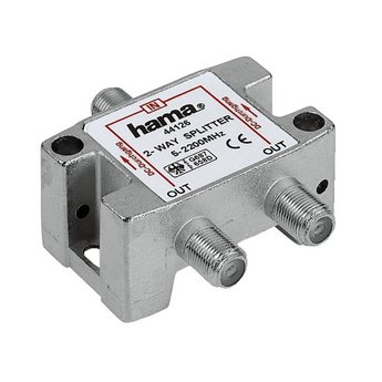

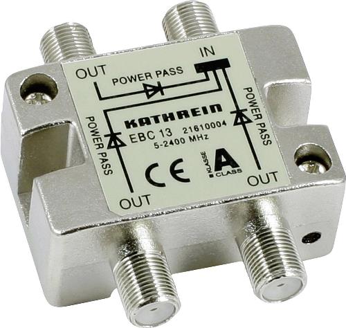

Omdat je toch maar één ontvanger hebt, zou ik geen priority-switch gebruiken omdat dat helemaal niet nodig is en die meer verlies heeft (5,5dB). Beter kun je gewoon een splitter gebruiken.
Een drieweg-splitter geeft 10,5dB verlies en dat is behoorlijk wat. Vandaar dat ik die al eerder niet adviseerde.
Een tweeweg-splitter geeft maar een verlies van ongeveer 3,5-4dB. Die zijn er van flink wat merken te koop. Hij moet wel beschikken over een power-pass, d.w.z. dat de voeding van de ontvanger doorgestuurd wordt naar de lnb.
  • Moderator
Dan moet dat wel een exemplaar zijn met een goede ontkoppeling, omdat een van de 2 uitgangen altijd open zal hangen.
En een niet afgesloten coax kabel is op een bepaalde frequentie een zuigkring, of te wel een frequentie afhankelijke kortsluiting van het signaal.
