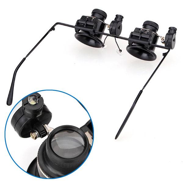

Die bril heb ik inderdaad nodig, wanneer je er nog een over hebt houd ik mij aanbevolen.
Mijn goede leesbril ligt op mijn werk en die had ik goed kunnen gebruiken.
