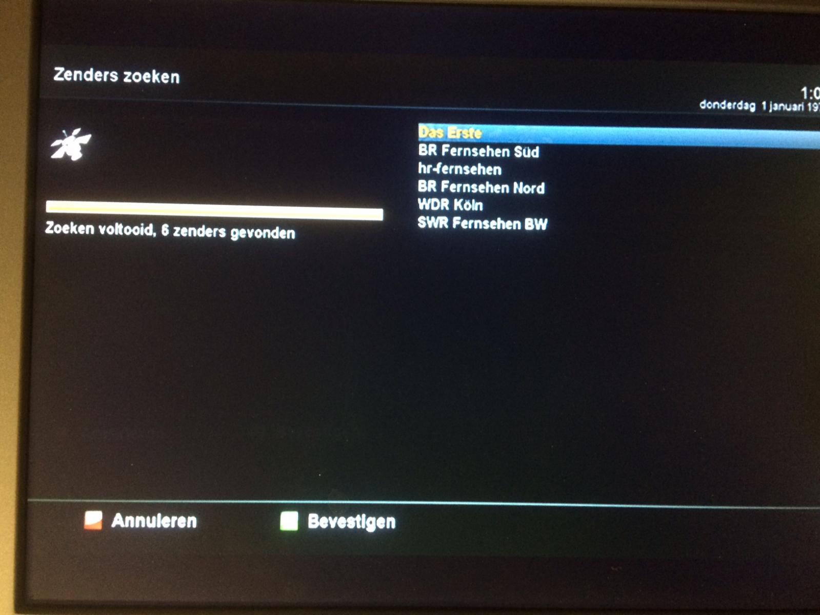

Na lang klooien heb ik eindelijk een goed signaal op 23.5 maar kan bij een scan enkel 6 duitse zenders vinden.
Wat doe ik verkeerd??, voor de verhuis werkte alles naar wens.

Beste Bara, dat je 6 Duitse zenders gevonden hebt doet mij denken dat je niet uitgericht bent op Astra 3 op 23 graden.
Welke zenders zijn het?
Hoi Ceesv
Exacte zenders weet ik niet meer
In eerste instantie lukte het alleen om de schotel uit te richten op 19.2 (alleen maar onbekende zenders), hierna ben ik wat gaan veranderen met de instelling en vervolgens had ik op 23.5 ook ontvangst, helaas zijnet slecht 6 duitse zenders...
  • Moderator
Je hebt ontvangst op een paar voor ingestelde zenders welke ook op andere satellieten dezelfde frequentie hebben.
Wanneer je achterhaalt welke zenders je ziet, en eventueel op welke transponder frequentie, weet ik op welke satelliet je schotel is uitgericht.

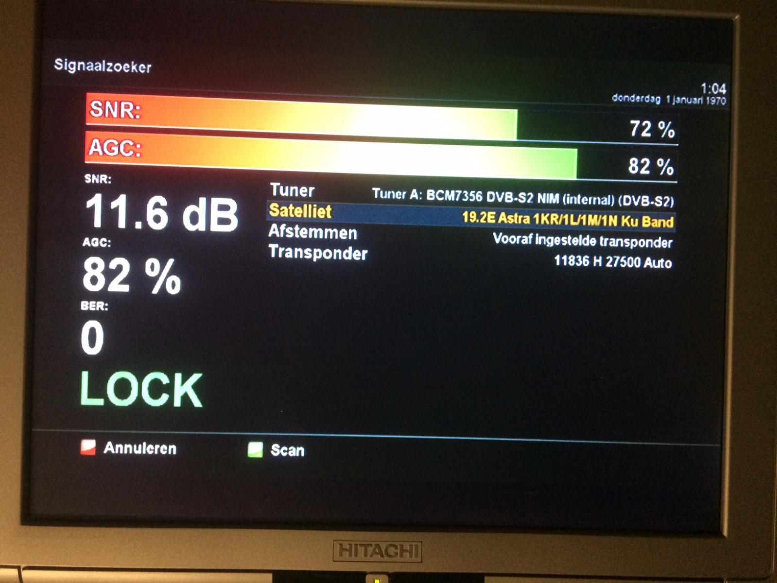

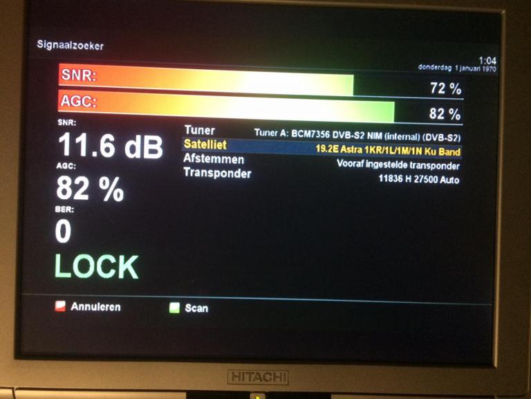

Ben inmiddels terug gereden en heb wat foto's gemaakt.
op 23.5 was nu geen signaal meer, 19.2 wel, zie foto's
Sorry, ik ben een leek met weinig geduld… waarschijnlijk doe ik iets fout.
  • Moderator
Je ontvangt deze zenders op Astra 1 op 19 graden.
