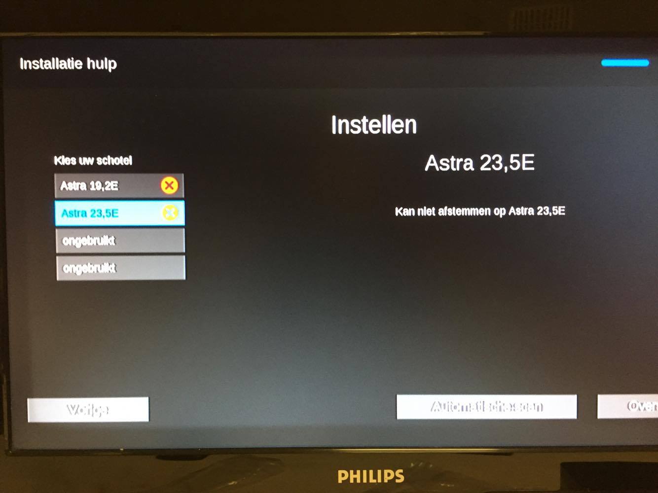

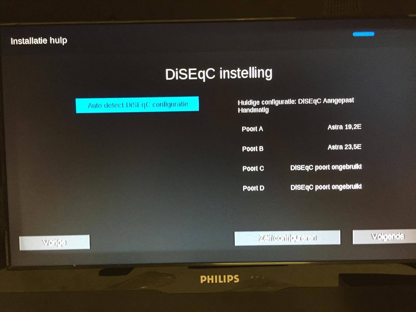

tv en recorder opgezet kreeg ik meteen de installatie. nederlands gekozen, en bij volgende stap liep al meteen fout. bij DISEqC instellingen vin hij geen poorten, alle 4 de poorten ongebruikt, met de poorten bedoelen ze toch de aangesloten coax kabels neem ik aan.

Met een twin-receiver heb je een duo-LNB nodig met tenminste 2 uitgangen. Deze duo-LNB heeft een ingebouwde 1:2 switch. Poort 1 Astra1 en poort 2 Astra3. In je ontvanger stel je poort A of 1 op Astra1 en poort B of 2 op Astra3. Dan uiteraard goed uitrichten. In de Ardennen is het handig om de schotel op de Astra3 uit te richten. Dus de 23,5° kop (Astra3) in de flens van de schotelarm. De hellingshoek van de LNB is ongeveer 11 graden. Omdat de kop van Astra3 in de houder zit moet de Astra1 kant 11° omhoog. (Normaal gaat de Astra3 kop 11° naar beneden)..
Als er geen signaal ontvangen wordt kom je niet door het installatie menu.

 Krijg elke keer dat hij niet kan afstemmen.

Daar komt dan nog eens bij dat de diseqc instelling al juist moet staan om de astra 23.5 lnb in de klem te zetten.

Dus dan zou ik wel kunnen afstemmen met de satellieten als deze de instellingen staan zoals vorige foto, en de schotel goed is uitgericht?
Wand zie bij filmpjes van sommige ontvangers dat je ook via daar naar ontvangststerkte kunt kijken daar vind ik bij deze niets van terug enkel vorige foto's en dan zenders zoeken, maar dan moet ik eerste stap al in orde hebben.

Kijk eerst eventjes via "Dishpointer.com", geef jouw locatie in en selecteer Astra 3B @23.5°, inzoomen - Zorg dat de schotel-elevatie klopt (met beugel perfect vertikaal) en richt dan "langzaam" de schotel naar een referentie punt (groene lijn) - Zo heb je meer succes ....
ps: kies vooraf voor "standaard" Diseqc instelling - NIET auto Diseqc !

Het voornaamste probleem zal zijn dat deze ontvangers in de fabrieksinstelling staan en eerst automatisch gaan zoeken naar astra 1of 3 en daar geraak je niet voorbij. Ze verwachten dat u reeds een goed uitgerichte schotel ter beschikking hebt. Dus een goede raad, laat uw ontvanger even zoeken bij iemand die een bestaande installatie heeft.
Kies: Menu -> Installatie -> Diseqc-instelling -> Standaard en daardoor staan A1 en A3 goed ingesteld dan kiezen voor Signaalkwaliteit -> ENKELE Scan -> Astra 23.5E en volg nadien mijn instructies vermeld in bericht #12

Probleem dat zich hier voordoet is dat de zenderlijst niet geladen wordt door gebrek aan signaal.
En dan geraak je dus niet verder...
