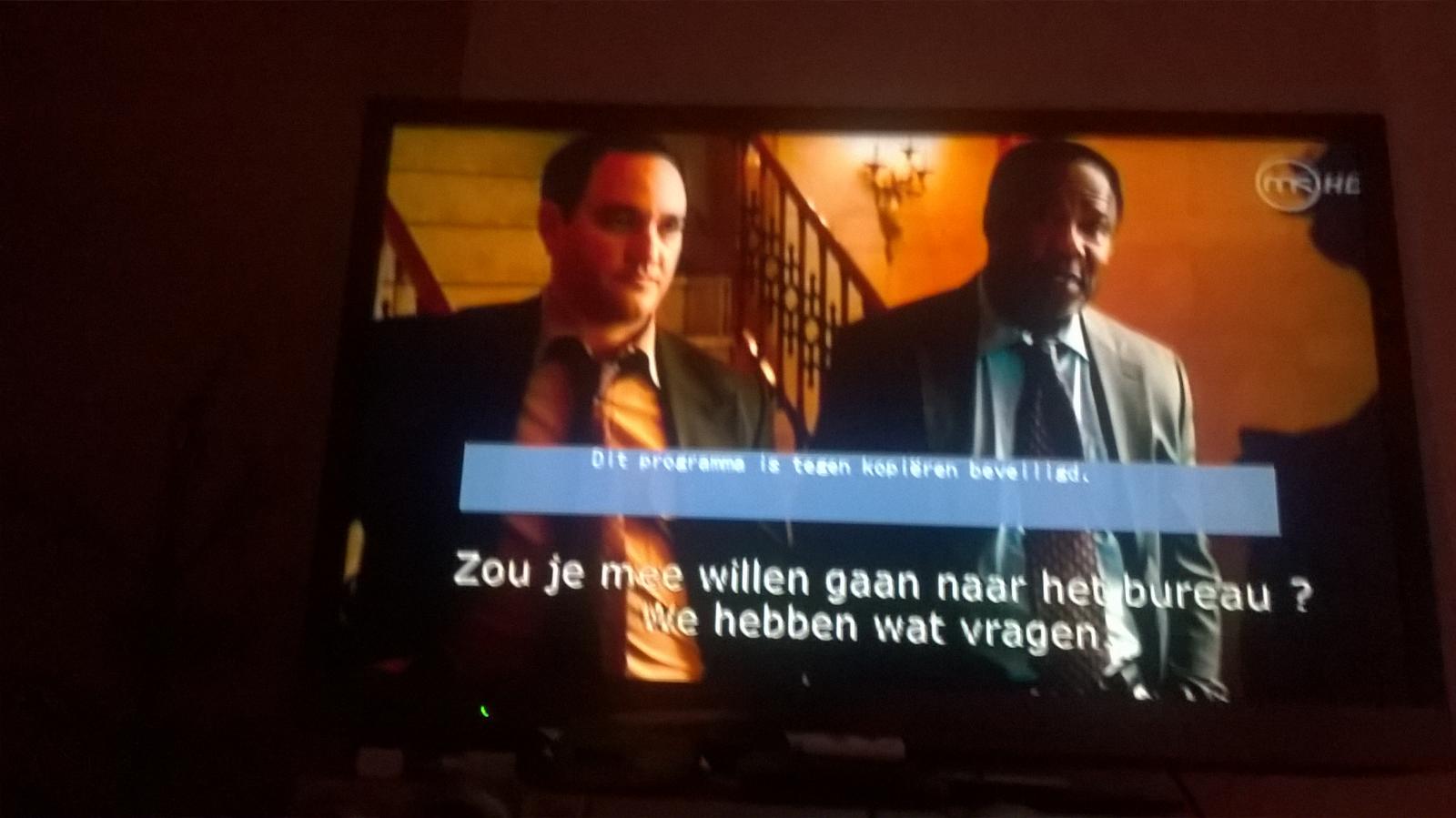

Ik wou net een film opnemen op het filmkanaal "ms" movies & series van Pro-ximus TV en mijn dvd recorder (Pioneer DVR-630H) geeft de melding "dit programma is beveiligd tegen kopiëren. (ook op Disney Channel, CNN)
Hebben andere kijkers van bijvoorbeeld "Film1" hier ook last van als ze via de digitale kabel willen opnemen op de dvd recorder? Is dit eventueel te omzeilen, want uiteindelijk betaal je wel voor die kanalen maar je kunt er met de dvd niets van opnemen omdat het beveiligd is. Of zijn er eventueel DVD recoders of al Blu ray recorders die deze melding niet geven?
Foto in bijlage van het ms kanaal. (Zo ziet de vlaamse Film1 er uit in België op jammer genoeg maar 1 kanaal)
