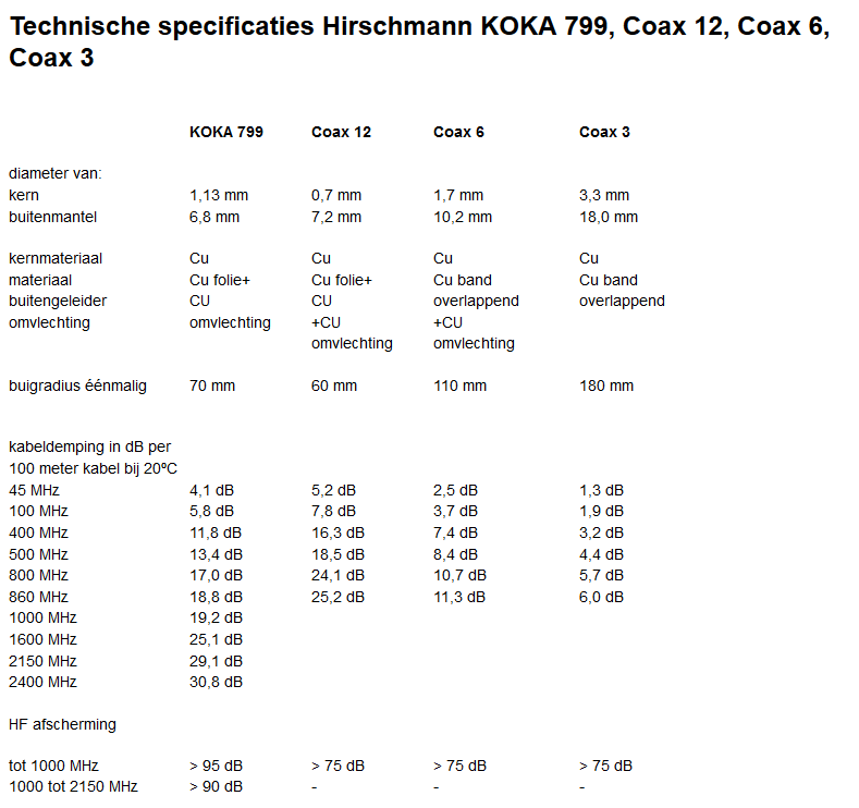

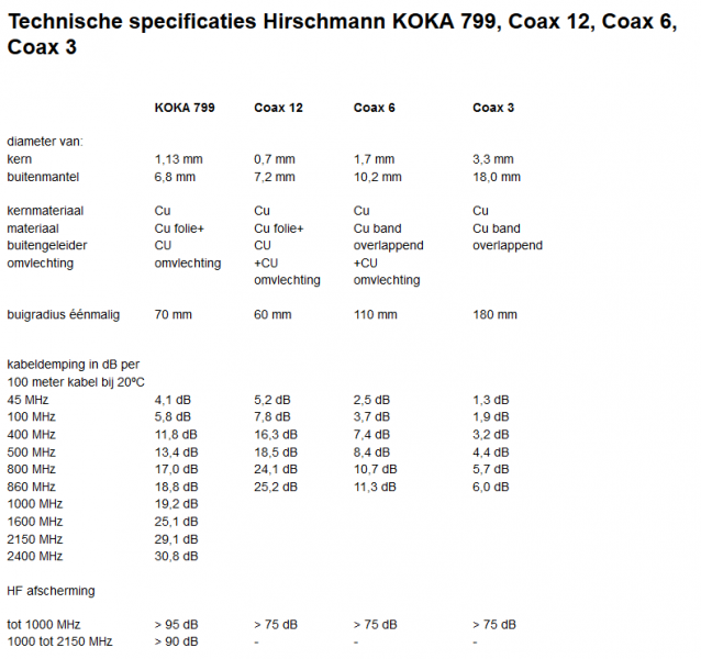

Codx Geplaatst: 13 juli 2016 Geplaatst: 13 juli 2016 Koka 9 TS heeft een extra laag en is beter beschermd tegen instraling, verder zijn de specs gelijk. Het is eigenlijk de opvolger van koka 799 SCHOTEL: 1,2 Mtr 50E-55W / 60cm Astra 19/23 / Airspy R2 SDR 24-1800 Mhz RECEIVERS: Dreambox 920 UHD/DM8000/800SE / VU+ Ultimo 4K Sat & Kabel & T2 / Rpi2 ADS-B FlightFeeder IPTV: KPN Glas (AoN) 1 Gbit & IPTV KPN plus+ TV box / Android 4K IPTV box / Kodi & Plex / 100+ TB Storage
Sprietje Geplaatst: 13 juli 2016 Geplaatst: 13 juli 2016 Hier heb je de verschillen:En voor de prijs hoef je het niet te laten €0,79 per meter in Nederland per meter te bestellen. KOKA9TS.pdf
