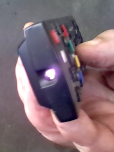

Hi,
Omdat nieuwe ab van duo zoveel kost, zou ik die proberen te herstellen.
Die blijft commando's doorsturen, welke ik denk dat een of meerdere knopen blijven doorgeven.
Ik zie het via de camera van mijn android.
Ik heb hem opengemaakt, de print met alchochol gereinigd en de knopjes gereinigd.
Alles ligt nu te drogen, en voor ik hem dichtdoe, vroeg ik me af, moet ik nog op iets letten?
Op de knop omhoog omlaag libks rechts zit ook iets, maar daar heb ik niet aangekomen. Kan desgewenst eens een foto ervan uploaden.

Ik heb de mijn eens opengedaan en opgekuist. Hij werkt redelijk. maar gelukkig, is er hier al een reactie, en kan ik hier van een lid een overkopen.
Rubber matje met de knoppen heb je toch ook schoongemaakt ?
We zijn nu 24 uur verder dus kun je de boel weer in elkaar zetten en testen.
We lezen wel mee.
gr. Erik
Ja en als je de afstandsbediening dan in de richting van de camera houdt en je drukt op een knopje, dan hoor je dit op je scherm te zien. Zo kun je de functionaliteit van alle knopjes controleren.
En ja, een afstandsbediening dicht maken kost slechts enkele seconden werk, open maken veel meer. Pfffff......
