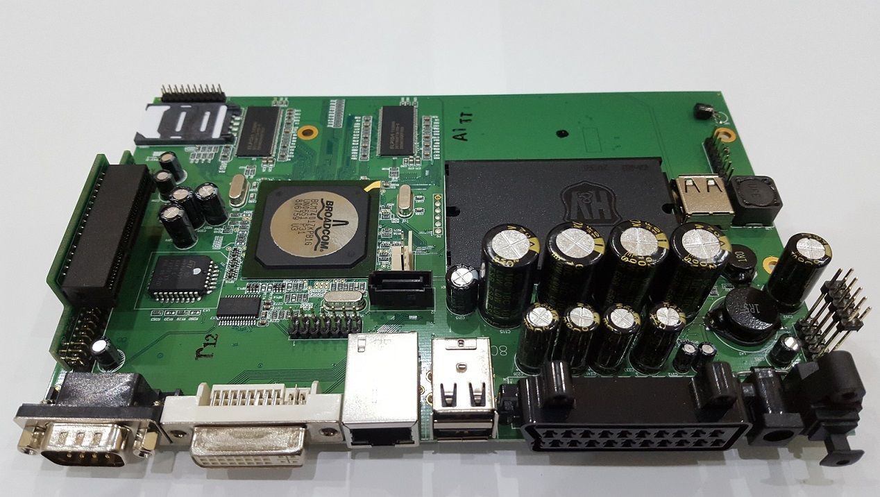

kijk eens  of de inwendige usb nog spanning geeft als hij in standby staat
indien hij geen spanning meer geeft dan kan je hem daar toch aansluiten

Je kan ook een schakeltransistor gebruiken en de 13/18 volt als stuurspanning gebruiken. En als je even zoekt naar de LNB chip dan zou je in de datasheet mischien het stuursignaal vinden van de LNB chip. Deze schakelt mischien logisch.

Ook op de inwendige usb poort blijft spanning staan, eigenlijk op zowat alles :mad:
Als oplossing en ter vervanging van die fan maar een koelvin op de broadcom-chip geplakt
