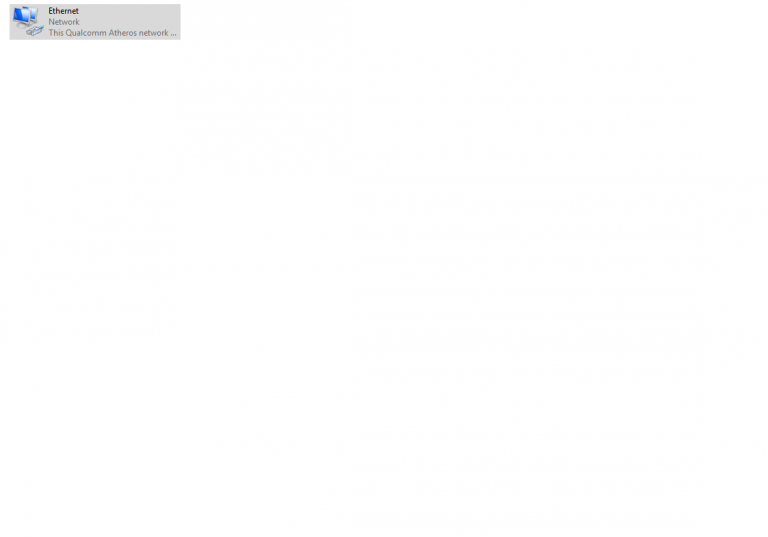

rechtsklikken op je netwerk ikoontje in de systemtray en dan "open network and sharing center" kiezen:

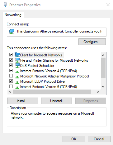

rechtsklikken op je netwerkkaart:

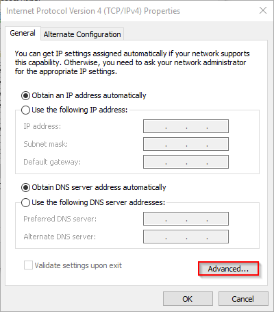

Selecteer Internet Protocol version 4 en klik op properties:

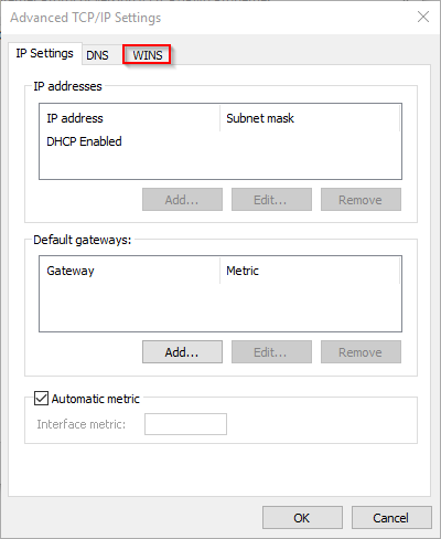

Klik op advanced:
tabblad WINS selecteren:

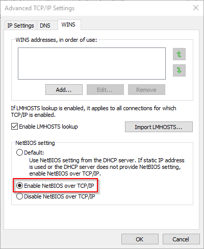

set het bolletje bij "enable netbios over tcp/ip" :
Zo heb ik het staan en bij elke keer dat ik windows start heb ik gewoon al me shares en drivemaps er staan. Als ik de default instelling "use netbios setting from dhcp server" selecteer heb ik ze ook vaak niet staan, en ik heb eigenlijk nooit uitgezocht hoe ik dat in de dhcp options kan zetten.
Stond niet aan.  Aangezet.
