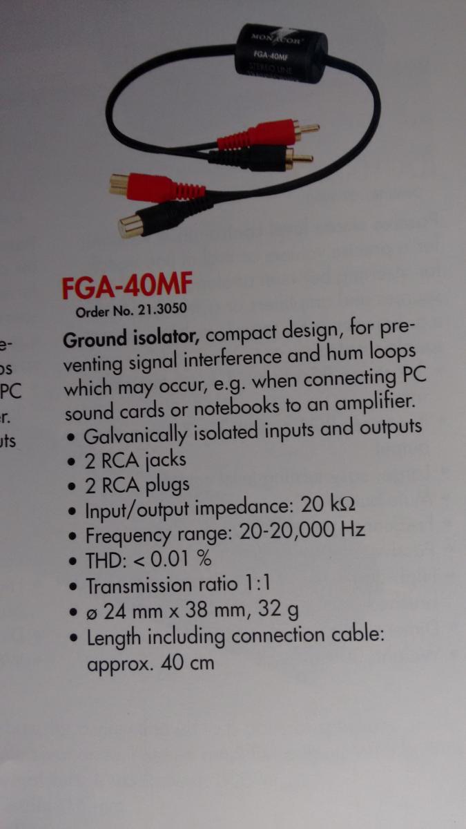

En natuurlijk, wellicht is het heel slim om Columbo's ground isolator eens op te gaan zoeken, en dat in elk geval voor de radio in de huiskamer. Voor TV is het lastiger omdat ik daar toch wel van de scart kabel afhankelijk ben. Kortom, wat dit betreft zijn het hoopvolle ontwikkelingen op een gunstige afloop! Ik wou dat ik mijn WordPress problemen net zo gemakkelijk op zal kunnen lossen want hemeltje lief, ik heb al heel wat websites gebouwd maar dit is werkelijk het toppunt van illogica op diverse momenten!
