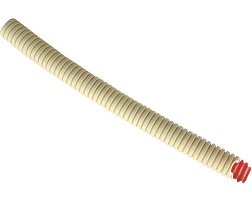

fdreesen Geplaatst: 17 november 2016 Geplaatst: 17 november 2016 Hallo satvrienden, Nu we besloten hebben een nieuwe woning te bouwen (sleutel-op-de-deur), heb ik dus ook besloten als sat-liefhebber een T90 schotel te plaatsen op mijn plat dak. (Wavefrontier) Graag had ik hierbij 12 of 16 LNB's geplaatst (telkens 4 uitgangen per lnb) en deze in een grote pvc buis (160mm) te steken richting garage waar de kabels dus samenkomen. De bouwheer vroeg mij wel om de satellietkabel aan te leveren in flexibele buis. Dus 2 satellietkabels van living naar garage, en 1 satellietkabel van slaapkamer 1 naar garage en dus ook 1 kabel van slaapkamer 2 naar garage. In de garage dus (of op het dak aan de schotel) de switchen en zo de kabel tot in de garage, waar de overige 4 sat kabels naar de desbetreffende ontvangers gaan. Mijn vraag aan jullie : Ik moet zeer goede sat kabel hebben in flexibele buis, daar deze in de chappe moeten (heb ook vloerverwarming !). Is Hirchmann een goed merk ? Welke kabel bevelen jullie mij aan, daar deze liefst toch niet meer opgebroken moet worden ? Welke switchen bevelen jullie mij aan (eventueel merk) ? Ben in bezit van een Dreambox 8000, en 2 VU+ receivers. De TV is een curved 65" Samsung met ingebouwe DVB-c en DVB-s2 receiver, ultra HD. Kabel TV is ook voorzien van Telenet en leggen zij ook ter plaatse in de muur (originele kabel van Telenet). Met vriendelijke groeten Frank. p.s. de sat schotel die ik nu bezit waar ik op dit moment woon is een Channelmaster 1.2m draaibaar, deze neem ik liefst niet mee naar mijn nieuwe woonst, draaibaar is volgens mij een beetje "out" als je wil kijken naar verschillende sat's met meerdere ontvangers.

Sprietje Geplaatst: 17 november 2016 Geplaatst: 17 november 2016 Gebruik in ieder geval "low-friction flexibele buis". Die geeft door een speciale coating 50% minder weerstand.

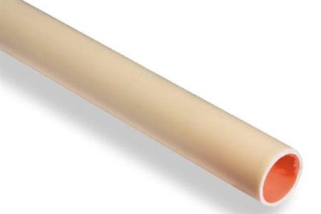

Leeuwarder78 Geplaatst: 17 november 2016 Geplaatst: 17 november 2016 Gebruik in ieder geval "low-friction flexibele buis". Die geeft door een speciale coating 50% minder weerstand. Rommel die flexibele buis bij meerdere vd-draden trekken laat staan coax,een ellende. Gebruikte het spul toen ik nog in de woningbouw zat zo weinig mogelijk en alleen als het niet anders kon. Pvc 3/4 buis kan je het beste een kabel door trekken want flexibele (lowfriction of niet) die ribbels geven de ellende HP proliant dual processor rackserver met freebsd unix,HP small form factor desktop met ssd Linux mint ,raspberrypi3,HP gigabit switch,Draytek 2820,VU+DUO

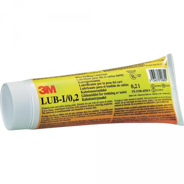

Sprietje Geplaatst: 18 november 2016 Geplaatst: 18 november 2016 Ik heb al heel wat keren meegemaakt dat mensen zeiden, er ligt al een buis waar U de coaxkabel doorheen kunt trekken. Het gaat dan om decennia geleden toen er nog geen flexibele installatiebuis bestond, dus gladde plastic buis.Nou als die buis dan 12 tot 15 meter lang was kreeg je hem er ook niet doorheen als er wat bochten in zaten.Ik had dan ook een groot blik talkpoeder bij me waar ik met zachte werkhandschoenen de coaxkabel helemaal mee inwreef voordat die door de pijp werd getrokken en dat hielp enorm. Dan glijdt de coax als een tierelier.

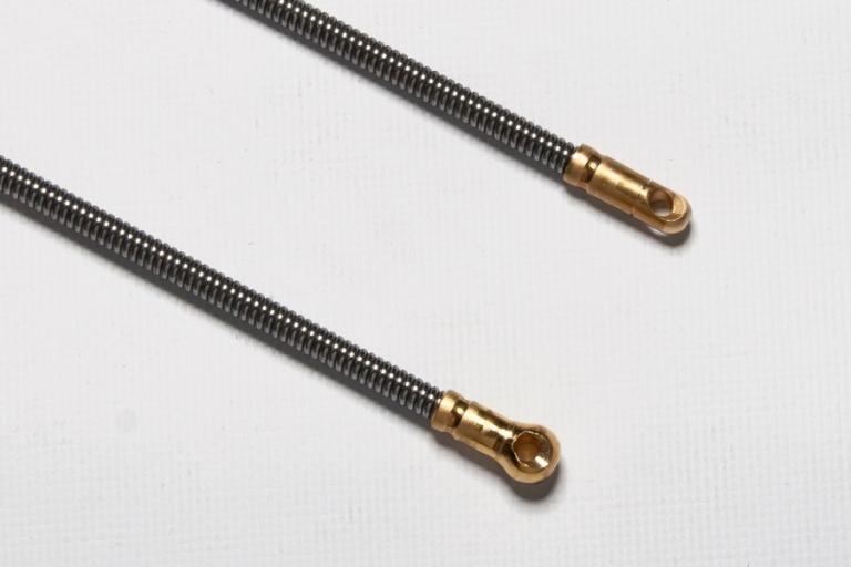

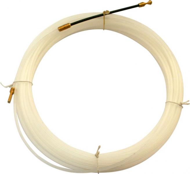

Drs. IJzerbout Geplaatst: 18 november 2016 Geplaatst: 18 november 2016 (aangepast) Laat gewoon door de bouwfirma langs de schoorsteen van de vliering tot in de kelder of garage of weet ik veel 2 x 2" afvoerpijp leggen. Dan heb je ruim voldoende voor de toekomst. Zorg dat er een trekdraad in ligt die je met een trekveer erin kan leggen. Dat heb ik in mijn huis toen ik het bouwde ook zo laten doen en was tegen alles opgewassen wat ik er door heb gerukt. Dat gehannes met flexibele pijp wil je jezelf of een ander echt niet aandoen. 18 november 2016 aangepast door Drs. IJzerbout “On ne voit bien qu´avec le cœur. L´essentiel est invisible pour les yeux”.
Drs. IJzerbout Geplaatst: 18 november 2016 Geplaatst: 18 november 2016 Sjaak(k) wat zijn dat voor een folterwerktuigen? Gewoon een ouderwetse trekveer gebruiken voor de eerste keer. Daarmee trek je een treksnoer door de buis, bijvoorbeeld een waslijn. Bij iedere keer dat je er een kabel door rukt, moet er weer een trekkabel mee voor de volgende keer. “On ne voit bien qu´avec le cœur. L´essentiel est invisible pour les yeux”.
Sprietje Geplaatst: 18 november 2016 Geplaatst: 18 november 2016 (aangepast) Sjaak, welke pijp is nu vochtig? Dat is er toch al iets mis want een pijp hoort droog te zijn. En leuk ja Dreft, prima om hem er in te krijgen maar als dat spul na een jaar is opgedroogd in de pijp, dan lijkt het wel of de coaxkabel vastgelijmd zit. Is dat de bedoeling? Zoiets als na mij de zondvloed. 18 november 2016 aangepast door Sprietje

Drs. IJzerbout Geplaatst: 18 november 2016 Geplaatst: 18 november 2016 Sjaak, welke pijp is nu vochtig? Dat is er toch al iets mis want een pijp hoort droog te zijn. En leuk ja Dreft, prima om hem er in te krijgen maar als dat spul na een jaar is opgedroogd in de pijp, dan lijkt het wel of de coaxkabel vastgelijmd zit. Is dat de bedoeling? Zoiets als na mij de zondvloed. Sprietje, dan neem je in plaats van Dreft: Durex Play Sensitive Glijmiddel. Dat is het beste wat er is en gaat ook niet kleven. “On ne voit bien qu´avec le cœur. L´essentiel est invisible pour les yeux”.
Mojo Geplaatst: 18 november 2016 Geplaatst: 18 november 2016 Sprietje, dan neem je in plaats van Dreft: Durex Play Sensitive Glijmiddel. Dat is het beste wat er is en gaat ook niet kleven. show_image.php.jpg Ja, maar daar word de kabel stijf van. You know when you've been shagged. I like receivers who give me pleasure.
