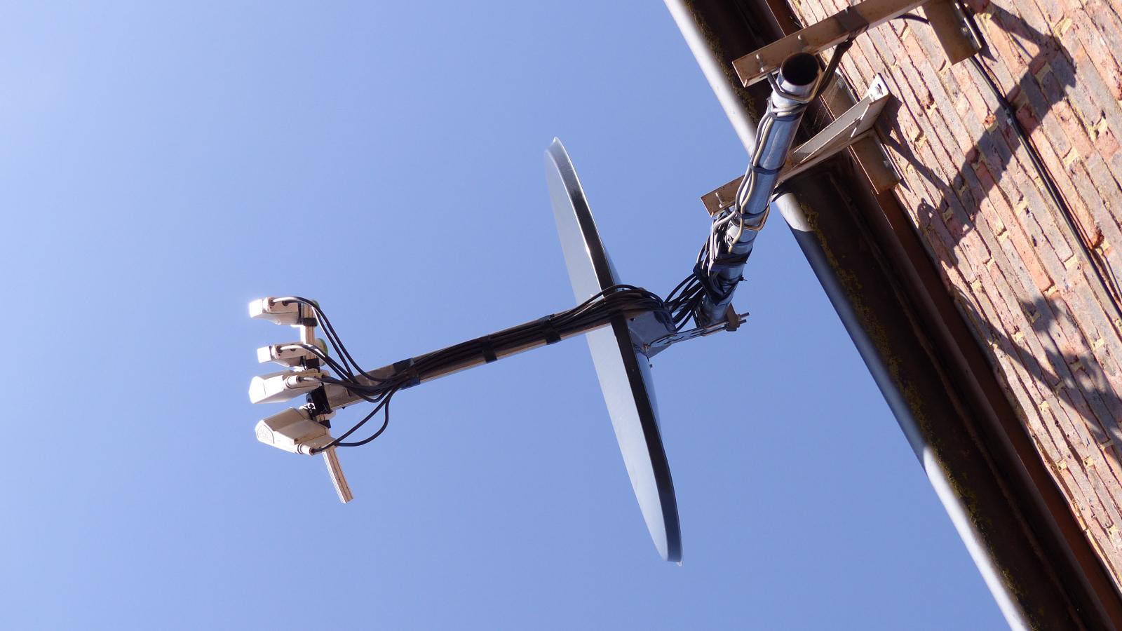

Momenteel heb ik een vaste schotel met 4 LNB's (13E - 19.2E - 23.5E - 28.2E) die via 2 disecqc switches naar de 2 tuners gaan van mijn Gigablue Quad HD.
Ik ben zinnens om een VU+ Ultimo 4k aan te schaffen in de komende weken, mijn vragen zijn nu :
1. Wat is de best mogelijke opstelling (FB tuners, unicables) om zoveel mogelijk te kunnen opnemen op de 4 bovenvernoemde satellieten ?
2. Wat zijn de settings in de VU+ ?
dank bij voorbaat.

Bedankt voor de reactie, speedy, ik woon in UK, dus nogal moeilijk om langs te komen, ik ben vooral geinteresseerd in de installatie met fbc tuners en lnb's voor de 4 sat posities.
