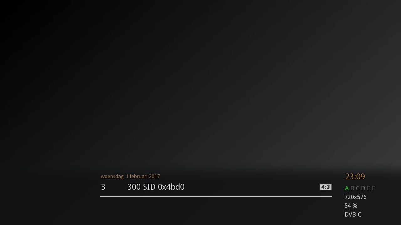

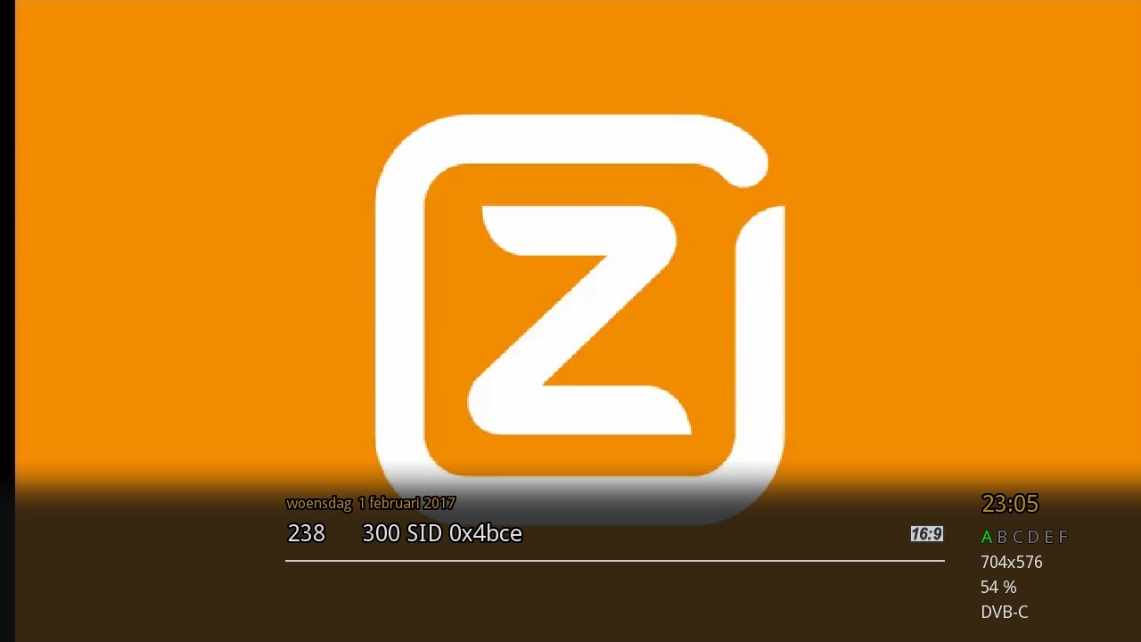

Met een Kabel scan met de optie 'Gebruik officiële kanaalvolgorde' op ja heb ik niks op kanaal 800 in de Ziggo-lijst.

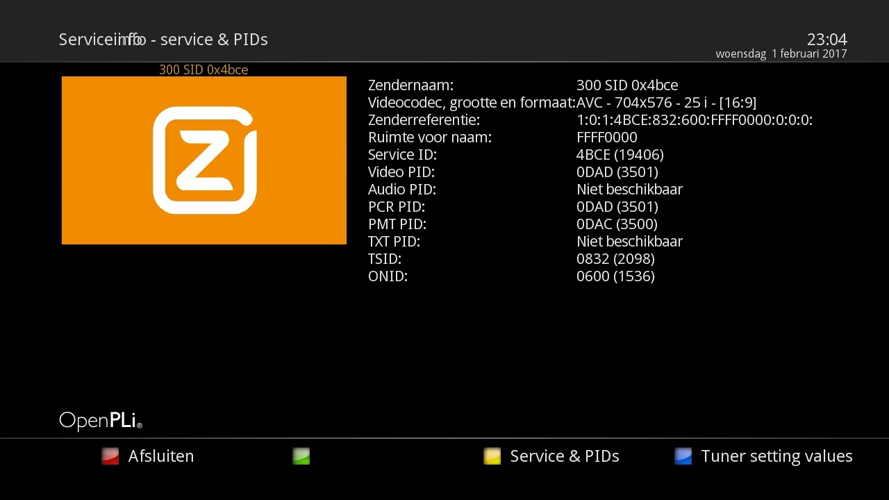

Handmatig een complete scan gedaan en op 300 MHz (6900 QAM256) zit een SD signaal FTA met Ziggo logo in MPEG-4 (AVC):

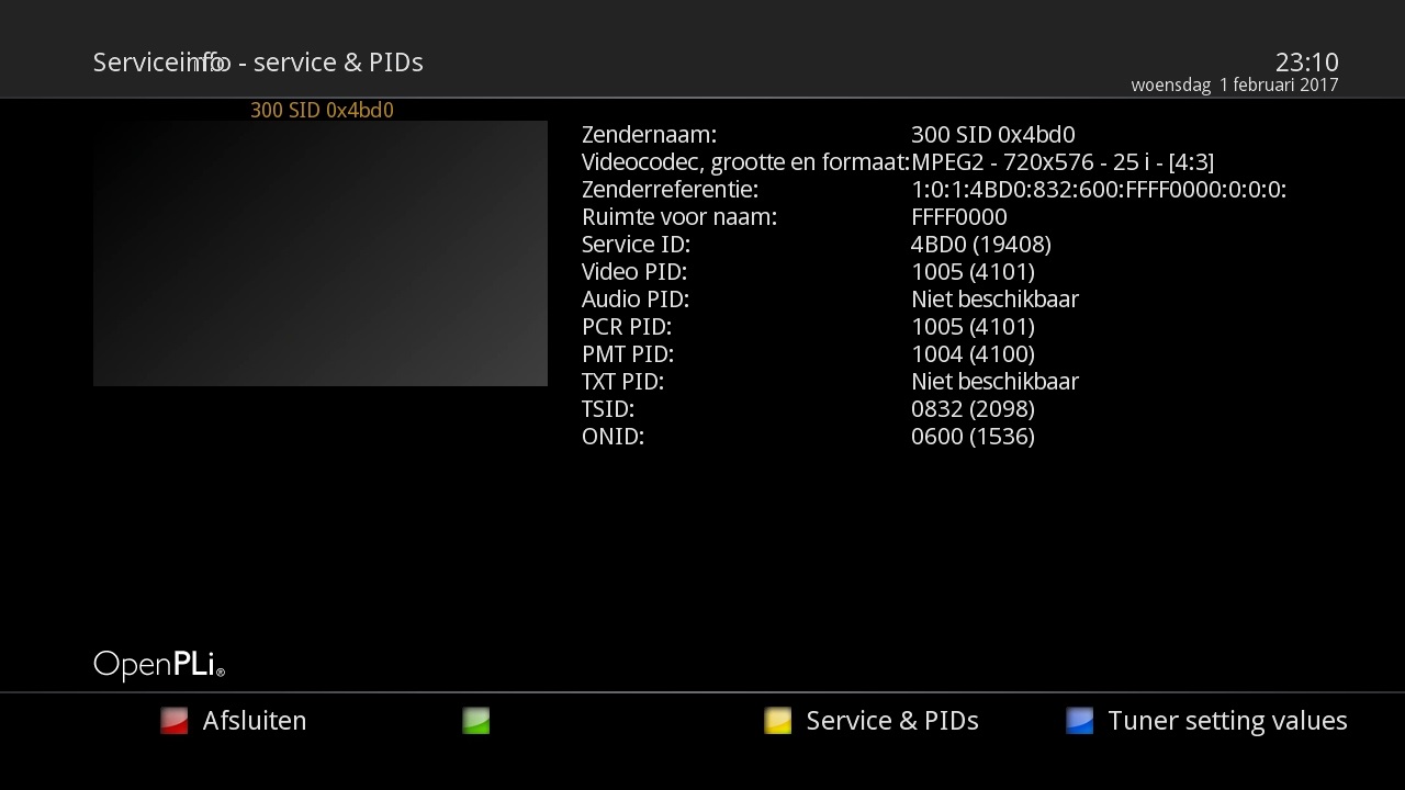

En ook op 300 MHz een kanaal met grijs beeld in MPEG-2:
Het verschil zit 'm dus in MPEG-4 en MPEG-2.

ik begrijp het al de mpeg2 variant hoort natuurlijk zwart te blijven aangezien deze straks enkel in mpeg4 worden uitgezonden.

Vermoedelijk zullen alle MPEG-2 zenders (SD?) die in het Movies & Series XL pakket zitten ofwel uitgeschakeld worden als er al een MPEG-4 (HD) versie is of omgezet worden naar MPEG-4. Dat wil overigens niet meteen zeggen dat ze dan ook in HD zullen zijn als dat nu niet het geval is.

Op deze transponder zit een SD variant mpeg2 en SD variant mpeg4 ze zullen dus een aantal SD zenders om gaan zetten naar mpeg4 en ja je Dreambox is gewoon geschikt deze te ontvangen.
Kijk eens even welke zenders er bij jou op dezelfde transponder zitten op die zender die bij jou grijs blijft.
Als het goed is zit daar ook de mpeg4 variant tussen die dus wel het oranje beeld geeft wat je hoort te zien.

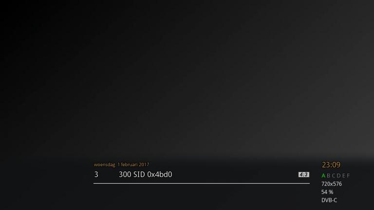

Als ik kijk wat er op die transponder zit (570 mhz 6900) dan zie ik o.a. NPO 1 2 3 HD en Comedy Central Extra ook zie ik 3 ziggo kanalen waarvan twee beeld geven en 1 blijft grijs.

Ik zie het nu ook het verschil mpeg2 en mpeg4 dreambox pakt toevallig de mpeg2 maar op de rode knop onder pli zie je meer transponders en daar zit het kanaal wat wel het Ziggo logo weer geeft dus ik maak me druk om niks gelukkig
