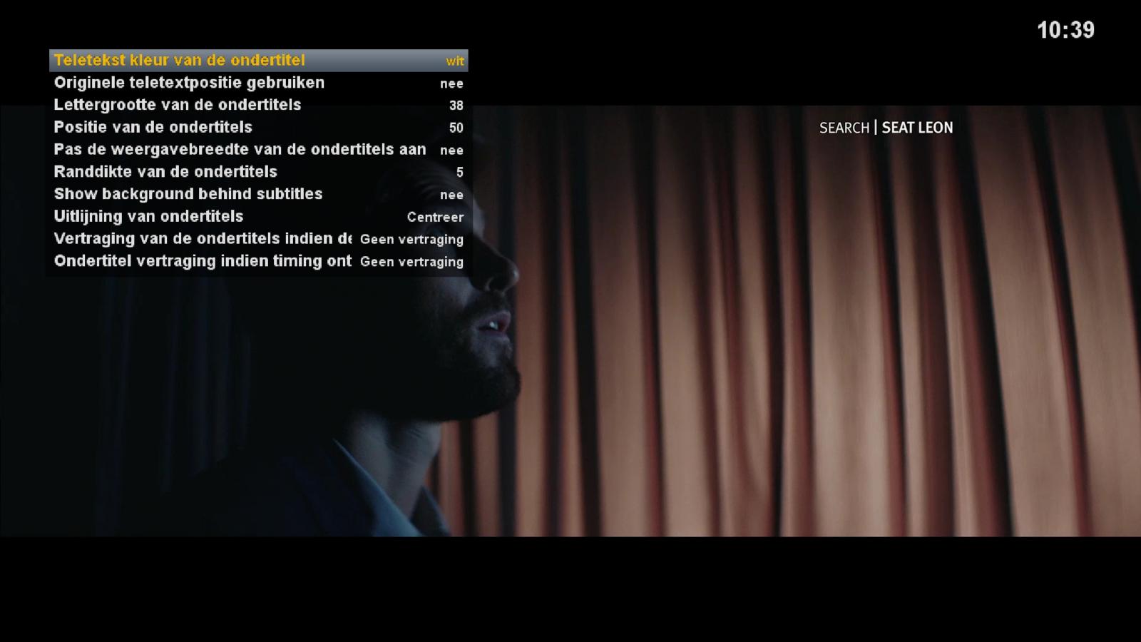

In OpenPLi zit een menu'tje waar je manueel de sync van ondertitels kunt aanpassen.  Het is een noodmaatregel (ik weet het)
Waar zit dit:
Kies de ondertitel keuze menu  (drukken op de ondertitel toets)
Hier vindt je dat je door op de blauwe toets een ondertitel snelmenu kunt kiezen.  Kies dit.
Er opent zich dan een menutje links boven in het scherm.  (Zie bijgevoegde screenshot)
Met beide onderste lijnen kunnen je de vertraging instellen.  Je moet wel even proberen welke effect heeft.
Meestal gebruik je de onderste lijn om een ondertitel te vertragen of eerder weer te geven bij een opname.  Bij rechstreeks kijken zul je meestal de lijn erboven moeten gebruiken.
De in te stellen stappen zijn 0.5 seconden.  Dit is nauwkeurig genoeg om iets bekijkbaar over te houden.
De instellingen zijn direct actief.  d.w.z. dat je het effect direct kunt beoordelen bij de getoonde ondertitels.  Hou wel rekening met de buffer.  De ondertitels in de buffer worden nl. nog met de oude instellingen weergegeven.  Je zult dus een tiental seconden moeten wachten op een nieuwe ondertitel.
Als alles goed is, kun je het menu verlaten met 2x op de exit knop te drukken.
Hou er rekening mee dat de instellingen blijven staan.  Bij het vervolgens afspelen van iets anders, vergeet dan niet de instellingen terug te zetten.
