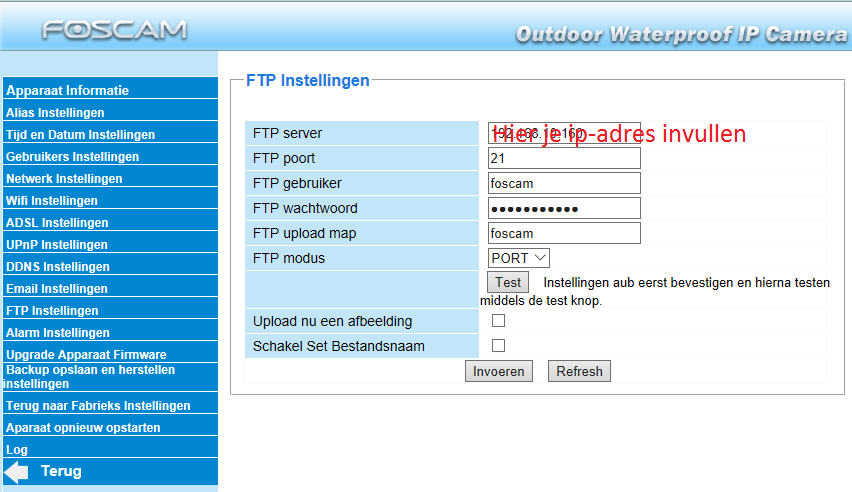

Dan moet je FTP instellen.

Als je gewoon bestanden op die externe HD kunt zetten kan je er ook je camera naar verwijzen eventueel met het ip-adres.
In de settings van de camera kun je ook aangeven waar de beelden naar toe moeten dus daar kan je het instellen.
Het ip-adres van je router en het pad naar de externe HD 192.160.1.1:HD\foscam of zoiets, als je een folder aanmaakt met de naam foscam.

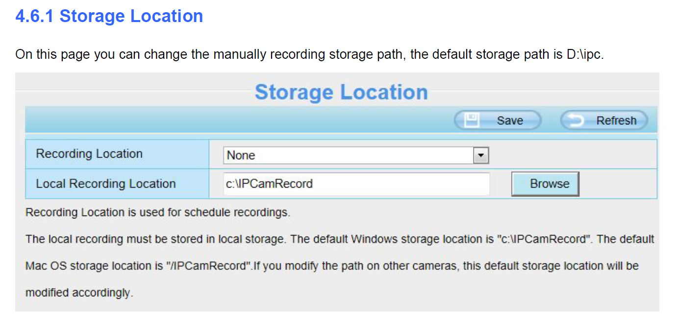

Naar mijn externe harddisk schrijven is geen probleem, maar ik wil het naar mijn harddisk schrijven die aan de USB poort van de modem hangt.
Via de verkenner kan ik deze benaderen via de samba server.
Maar kan dit in de "Local Recording Location" niet kiezen.

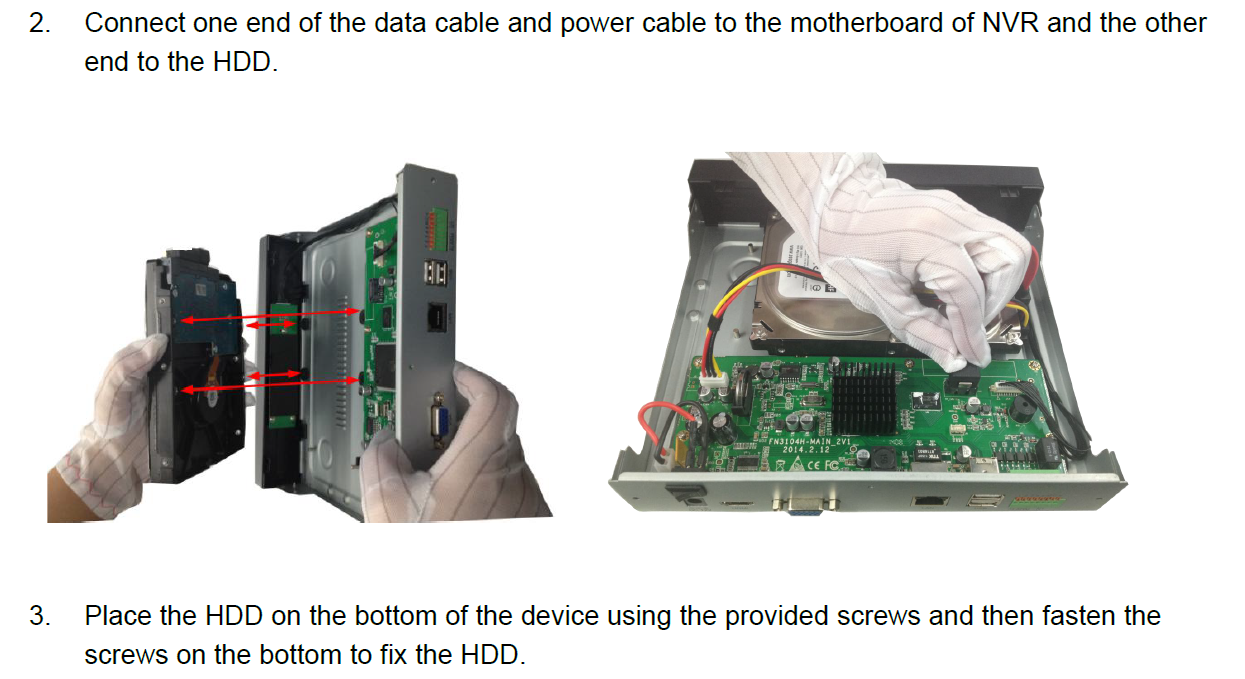

Ik heb een FN3104H NVR aangeschaft en dat bevalt prima. Heb er een 2 1/2" hdisk uit een oude laptop ingebouwd, dus ook energie zuinig. De opnamefunctie heb ik met de zonedetectie ingesteld zodat de hdisk niet continue draait. Als camera heb ik een FI9800P en een FI9820W, die wordt helaas niet ondersteund, wel een groot minpunt!

Maar in die FN3004H kan je gewoon een goede harddisk inbouwen, als jou externe HD een eigen voeding heeft dan is dat wel dubbel op.
Volgens mij kan in een "recorder" natuurlijk een harddisk en als je HIER leest klopt dat ook wel, helemaal onderaan staat ook welke HD's je het beste kunk gebruiken.
Maar ik kan mij natuurlijk ook vergissen of de gebruiksaanwijzing verkeerd gelezen hebben, dan graag excuus daarvoor. (punt 2.2 blz. 6)
