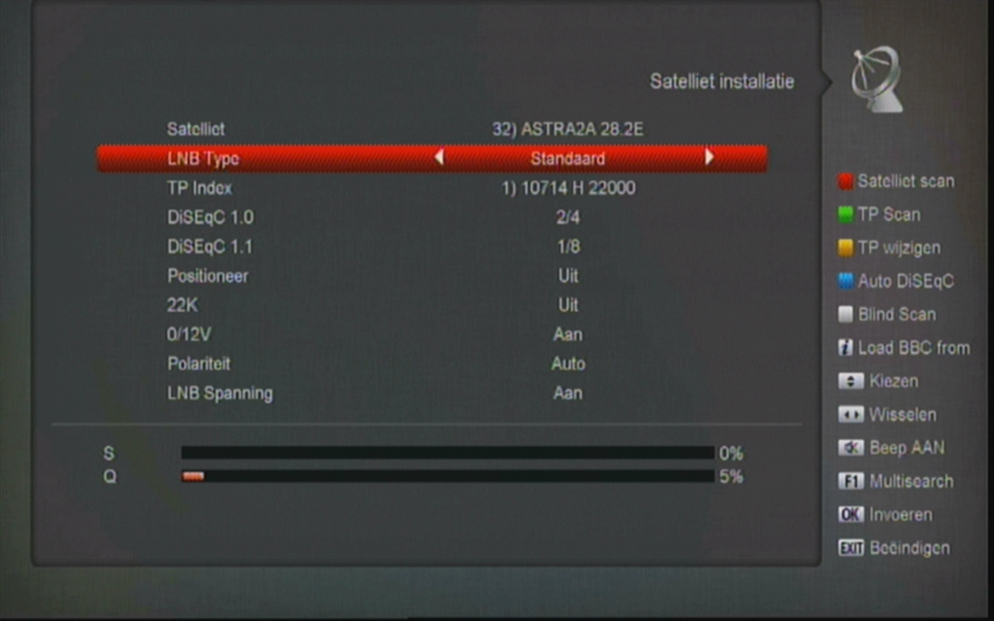

blijft nog de vraag , hoe krijg ik de 22K weer op ,, AAN" want die staat nog steeds uit.
gr; verwegnistan;

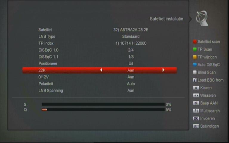

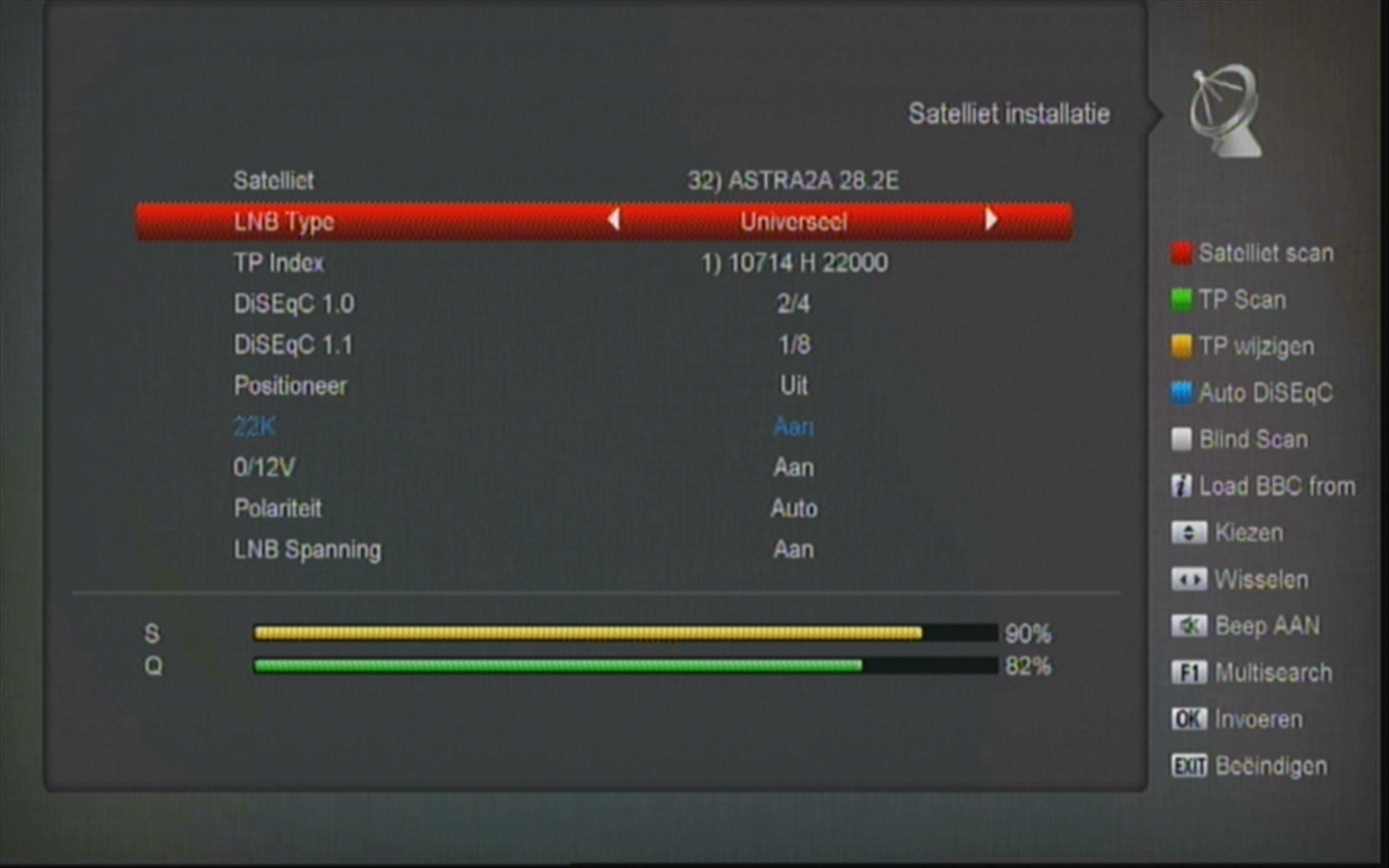

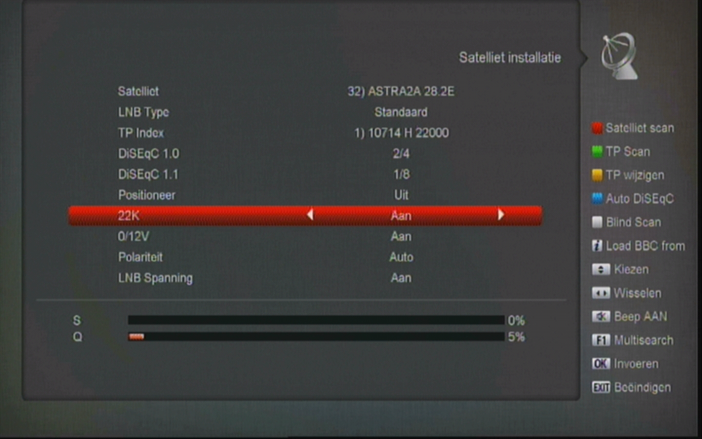

Op mijn SAB TITAN 3 Combo kun je deze 22K aan- en uitzetten door het lnb-type te veranderen in standaard ipv universeel.
De 22K op aan zetten en dan ook het LNB-type terug op universeel zetten.
Bij mij staat alles standaard op uit, maar heb geen ontvangstproblemen.
ja inderdaad dat werkt, weer wat geleerd, ik wordt al wijzer op mijn oude dag [ 68 jaar ]
nu nog de TP waar moet die op staan voor de 23.5* oost of maakt dat niet uit.

heb mijn hand voor de 23.5* gehouden en beeld ging stilstaan , dus volgens je beschrijving moet dit goed zijn
ontvangst is boven 90% en onder 81% haarscherp beeld.

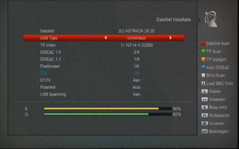

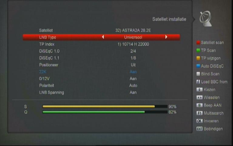

Op deze foto's zie je dat je signaal hebt met de 22 Khz  "UIT" op een frequentie in de hoge band .
Als je bij lnb  UNIVERSEEL  hebt gekozen , kan die 22 Khz gewoon uit staan .
Bij andere lnb's waarbij je de LOF zelf moet kiezen of instellen zorgt die 22 Khz er voor dat de lnb naar de hoge band schakelt bij frequenties boven 11.700 .
Ik zie ook dat je de 12 V aan hebt staan , waarschijnlijk zit er achterop de ontvanger een aansluiting waar nu die spanning op staat .
Deze dient om een extra coax switch te schakelen , ik denk niet dat je die hebt dus mag die 12 V ook uit .

Zoals @sattv4iedereen al aangaf, is het het beste om 22K ook op 'auto' te zetten (dus net zoals bij 'polariteit'). Hoewel als het goed is de ontvanger, als je eenmaal als LNB-type 'universeel' gekozen hebt, zich van de instelling bij 22kHz en Polariteit niets meer aantrekt; het LNB-type is leading.
