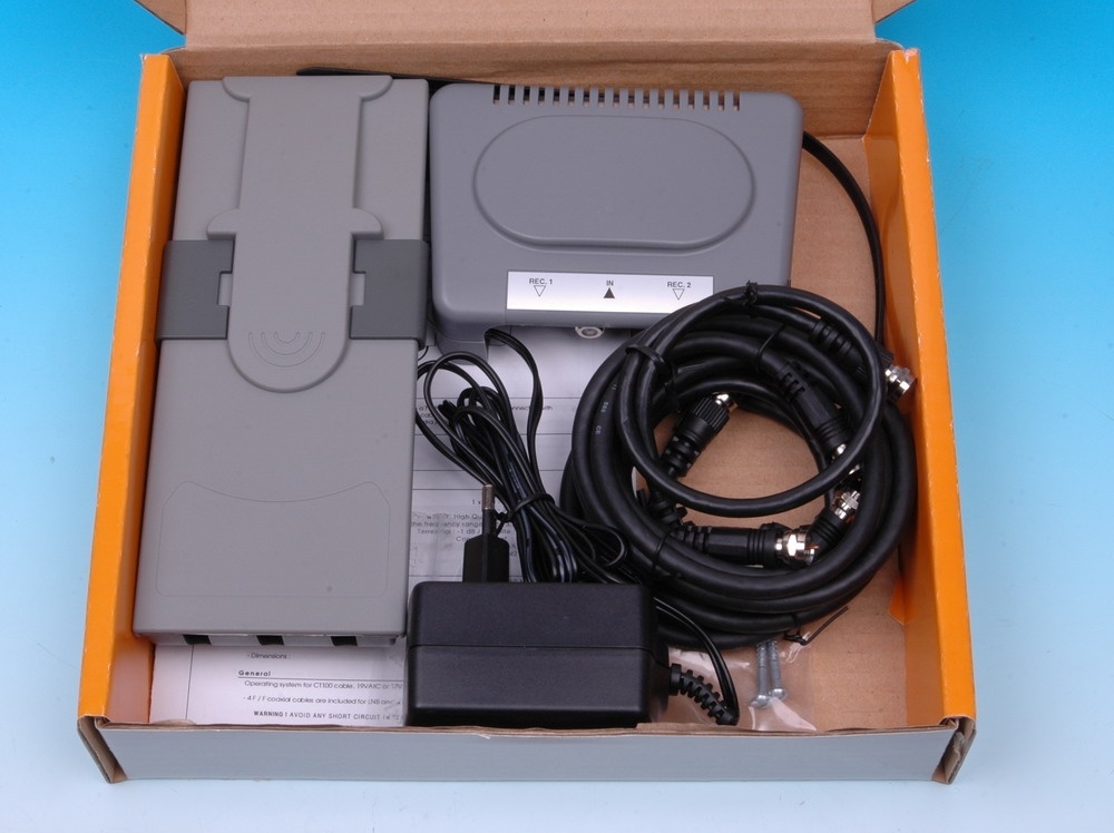

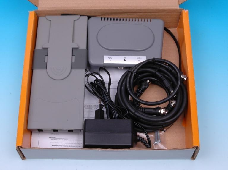

Sprietje Geplaatst: 27 maart 2017 Geplaatst: 27 maart 2017 Gewoon een monoblock plaatsen en veel van de problemen zijn opgelost. Ik reken het wel voor je uit welke past.Als je toch graag onafhankelijk wilt kijken en opnemen, dan is er ook nog de mogelijkheid om een Stacker/DeStacker te plaatsen. De twee verschillende signalen gaan dan door één coaxkabel. Kost ongeveer €120,-.Als je de mogelijkheid hebt kun je nog beter twee dunne coaxkabels van 5,4mm trekken. Dat is normaal geen probleem in een 5/8-elektriciteitsbuis.
