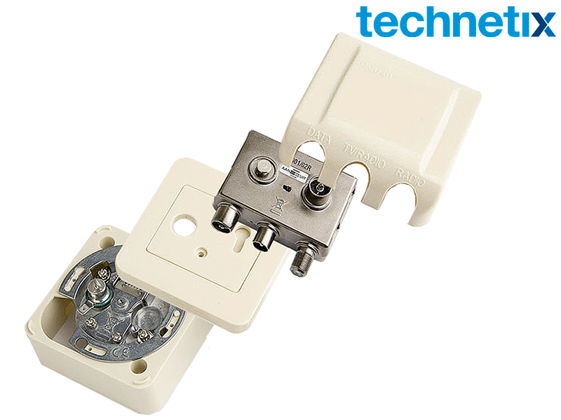

Ik heb op een aantal kanalen dat mijn BER waarden op mijn dm 8k nogal wat schommelen van 200 naar weleens 600. Dezelfde opstelling bij een kennis en daar staan ze op 0. Valt er hier nog wat aan te sleutelen om de waarden te verbeteren?

Oversturing of kruismodulatie?
Signaal te zwak?
Om welke frequenties gaat het?
Heb je ook 4g afgeschermde pluggen gebruikt ?
Heb je je kabel wel aangesloten op het AOP en niet 'per ongeluk' op een oude wandcontactdoos in de woonkamer ?
Zitten er ergens nog splitters of versterkers tussen die niet 4G zijn afgeschermd ?
Wordt er ergens gesplitst en is die coax die dan naar een andere kamer loopt ook Koka9TS ?
Heb je wel een recent AOP ? > zie bijgevoegde plaatjes
Is je AOP wel geaard ?
Op welke frequenties zie je die BER ?

Signaal lijkt uitstekend te zijn op alle overige zenders. Het gaat puur om de 122 Mhz zenders.

Maak idd gebruik van 4g afgeschermde pluggen op een Technetix AOP (zoals afgebeeld). Verder geen splitters of iets dergelijks er tussen. Aop is geaard en het gaat om de 122 MHz kanalen.

Af en toe zichtbaar door blokken, maar gelukkig niet extreme. Valt me wel op dat het wat minder is geworden. Het schommelt nu tussen de 50 en 100 BER.

Wanneer je aan de muut eenwat oudere  CAS aansluitdoos hebt zitten, zal die voor tv de frequentie 122 Mhz. niet onderstuenen.
In dat geval een nieuwe aansluitdoos monteren.
Hier had ik ook geen beeld op bepaalde zenders en kreeg ook gewoon een nieuwe aop van de monteur.
En als je het zelf wilt doen. Vervang de CAI doos aan de muur door een EDC 1000 van Hirschmann. Nieuwe scan een alles moet weer werken.
