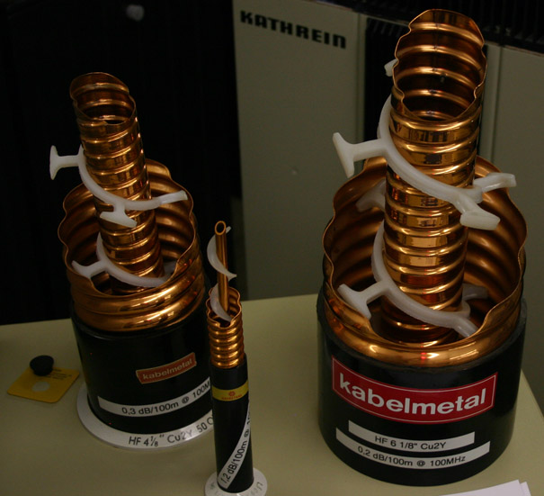

a33 Geplaatst: 14 april 2017 Geplaatst: 14 april 2017 Welk deel van een CATV kabel zorgt er dan eigenlijk voor, dat er zoveel meer demping komt op hogere frekwenties? De koperkern lijkt mij ongeveer hetzelfde, dus is het iets in het vlechtwerk van de buitenmantel of zo? Of wordt een ander isolatiemateriaal gebruikt? Groet, A33 Tip: Als je reageert op een post, geef dan altijd een citaat van de (gehele) post waar je op reageert. Sommige leden kunnen namelijk hun oorspronkelijke posts achteraf nog wijzigen, en wel veel langer dan de sinds jaar en dag in de huisregels (voor alle leden) vermelde periode van 30 minuten. Dat dat inbreuk doet aan de continuïteit van de foruminhoud, en een ongelijk speelveld creëert, wordt kennelijk (helaas) niet belangrijk geacht.
bellejt Geplaatst: 14 april 2017 Geplaatst: 14 april 2017 https://en.wikipedia.org/wiki/Skin_effect Groetjes,salutations,greetings. 1 x Gibertini 1,10 vast 3 sats + 1 x Triax 88 cm rotor + Triax fixed 5W Vu + Duo4K SE sat tuner 4 X DVB-S2X en 1 x turbo DVB-C + OpenVix + idem dual tuner and vu duo2 fallback tuner Octagon SF8008 4K Openvix (via ethernetconnectie/WIFI fallbacktuner)
Moderator ceesv Geplaatst: 14 april 2017 Moderator Geplaatst: 14 april 2017 En het Diëlektricum Gaat niet bestaat niet! 65" 4-K OLED, Vu+ Duo 4K SE BT, Vu+ Solo 4K, Rebox-8500, Rebox-8000, Wavefrontier T-90, Satlook Digital NIT, Megasat HD5 Combo Gebruik je een advertentie blocker? Maak dan een uitzondering voor onze website. Zonder advertentie (inkomsten) kan deze site niet voortbestaan.

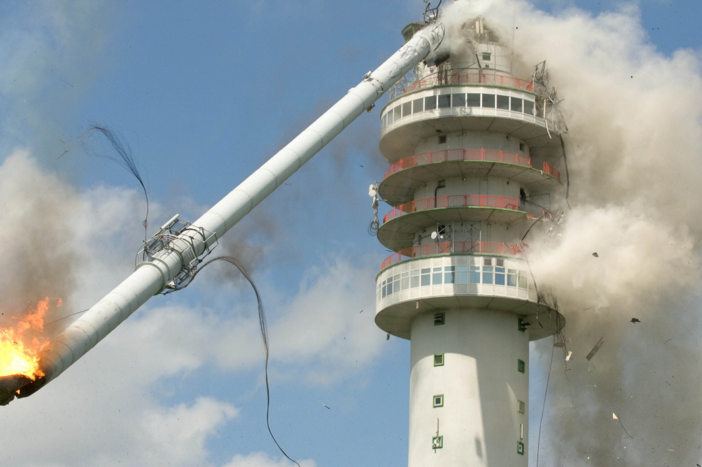

donpedro Geplaatst: 14 april 2017 Geplaatst: 14 april 2017 (aangepast) En het Diëlektricum +1 Het materiaal wat zit tussen de binnenkern en de buitenmantel. Het is een algemene stelregel, hoe meer 'lucht' er als diëlektricum is gebruikt, hoe minder verliezen er zullen optreden. Lucht is een goede isolator met de laagste verleizen. Hieronder zie je de hoogvermogensversie zoals in gebruik zijn bij de grotere zenders in Nederland. Zie het dempingsgetal over 100m .... 0,2dB. Ook het gebruik van een goede kwaliteit connectoren kan je minder verlies opleveren. BTW, je ziet geen massieve binnenkern, omdat hoogfrequent zich beweegt langs de buitenkant van een geleider ... het 'skineffect' genoemd. Hoe hoger de frequentie, hoe sterker dit effect, maar ook dit effect heeft zo zijn impact op de totale verliezen. Skineffect verliezen zijn vooral merkbaar bij lage frequenties en diëlektricum verliezen bij hogere frequenties. Alle verliezen worden uiteindelijk omgezet in warmte ... en teveel ... daar weten ze in in Lopik van mee te praten 14 april 2017 aangepast door donpedro 1 VU+ Zero & VU+ Solo2 - Open Pli 9.2 - Kubuntu noble 24.04
iemand Geplaatst: 14 april 2017 Geplaatst: 14 april 2017 (aangepast) Was toch in Smilde ! Wel een TOP-foto. 14 april 2017 aangepast door iemand gr. Erik
