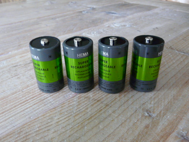

Ik kreeg van iemand deze oude HEMA oplaadbare batterijen, formaat mono (D).
1,2 Volt, 2900 mAh, 14 uur laden met 290 mA, staat erop.
Maar nergens op de batterijen staat van welk type deze batterijen zijn, Nikkel-Cadmium, Nikkel-Metaal-Hydride, of wellicht nog iets anders (maar ik zou denken dat de eerste twee mogelijkheden het waarschijnlijkst zijn?).
Ik vind dat wel gek, want ik dacht dat batterijen eigenlijk gelden als 'chemisch afval' en dat dit soort dingen dus zeker op de batterij zouden moeten staan.
Weet iemand van welk type ze zijn?
Dan kan ik mijn lader op de juiste stand zetten, als ik ze laad.

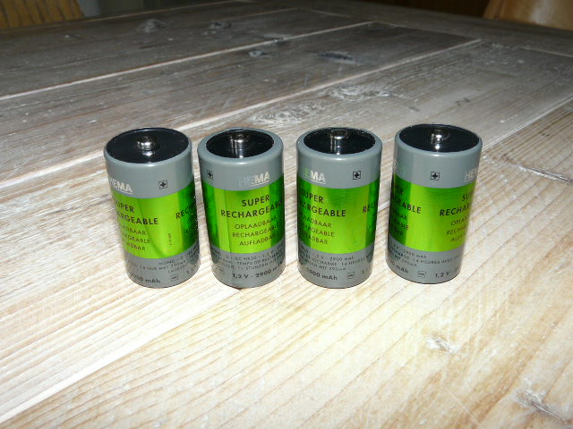

Ik denk dat het belangrijkste onderaan staat en dat is niet leesbaar.
In kleine cijfers staat op de zijkant 41.21.0663
Daarop googlen gaf me geen resultaten, ook niet met combinaties met HEMA of rechargeable battery of zo.
Onderaan staat alleen de tekst 1,2 Volt, 2900 mAh, 14 uur laden met 290 mA, in Nederlands, Duits en Frans,
en de tekst "mono - D - IEC HR20".
Wil dat IEC HR20 iets zeggen over de inhoud van de batterij?
Edit: Ah, ik vind daarover nu op Wikipedia dat HR20 een NiMH batterij moet zijn: https://en.wikipedia.org/wiki/D_battery
Mooi! Daarmee wordt mijn vraag beantwoord!
Bedankt voor het me op het goede spoor zetten.
groet,
A33
