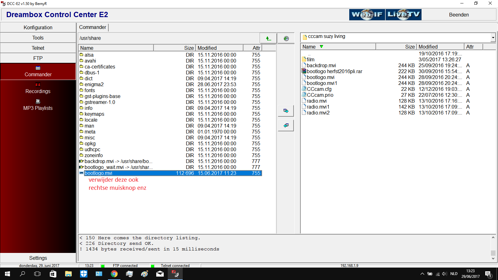

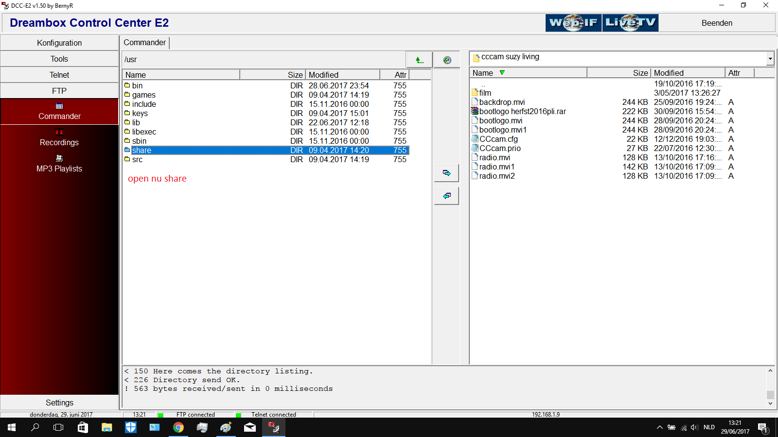

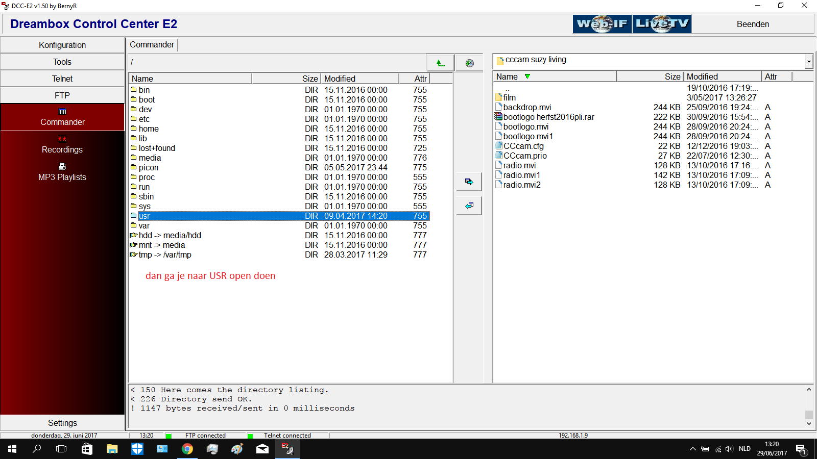

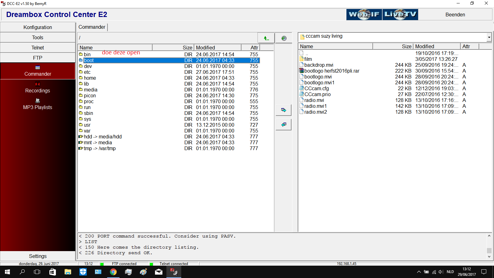

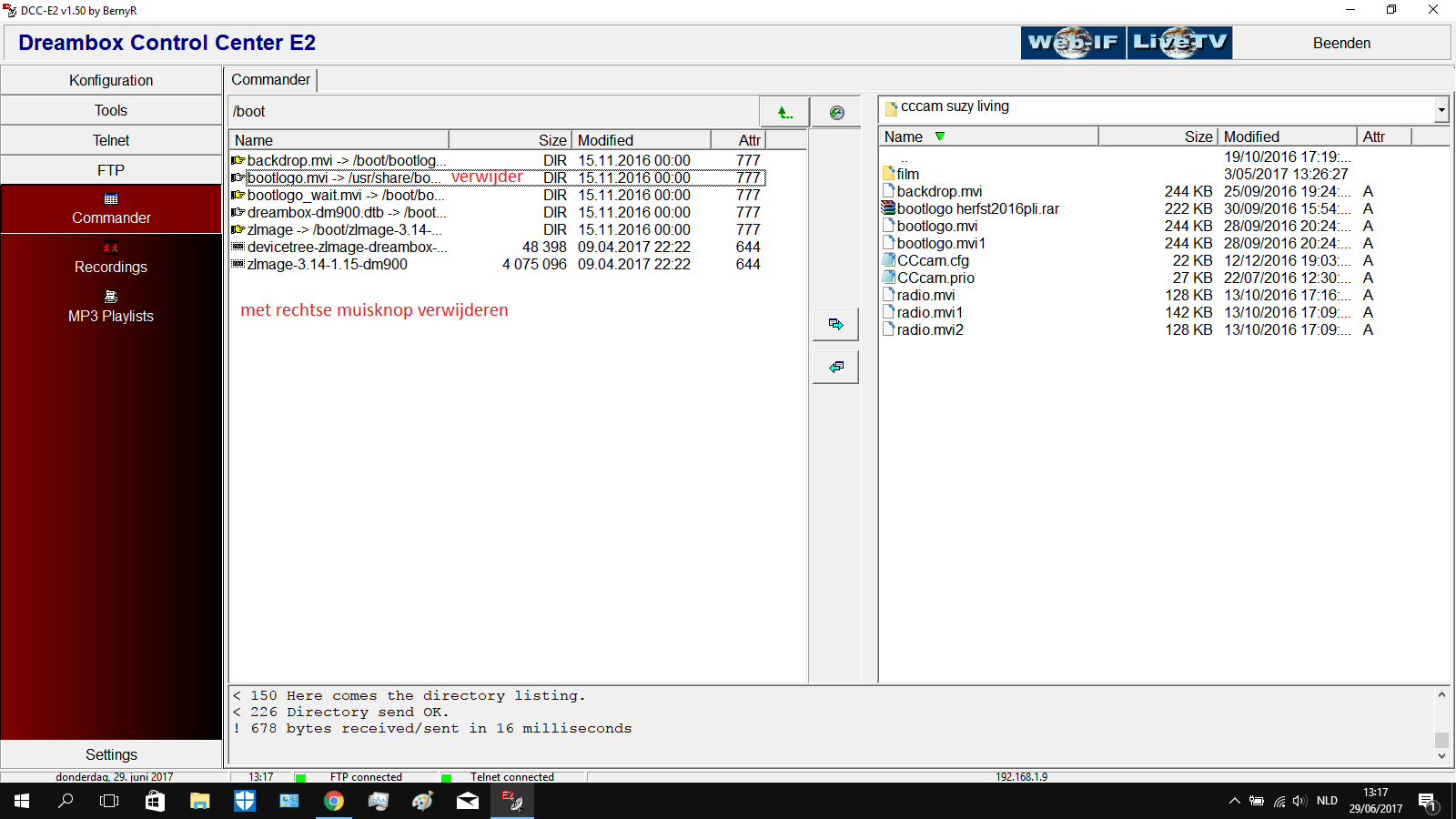

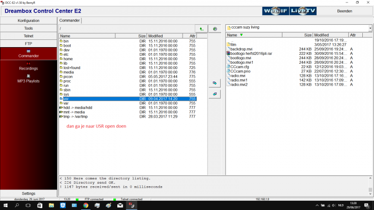

doe eens de tool Dcc1.50 open en maak verbinding met jou ext9500
ga dan naar ftp
doe open en ga naar de gele map boot
doe die open en kijk dan naar de afbeeldingen
en vergeet niet je ontvanger te rebooten veel sucses
