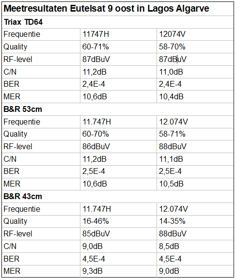

Sprietje Geplaatst: 29 september 2017 Auteur Geplaatst: 29 september 2017 (aangepast) Hierbij de meetresultaten van de Triax TD64 t.o.v. de B&R53cm en de B&R43cm in Lagos (Turiscampo Espiche) voor de zenders van Joyne op de Eutelsat 9 oost. Opmerkelijk is het meetresultaat van de B&R43: de MER is hier beter dan de C/N waarde. Bij helder weer geeft deze schotelantenne op de Rebox-ontvanger hier in de Algarve gewoon beeld (uiteraard met minimale slechtweerreserve). TD-64 en B&R53 perfecte ontvangst. Opmerking van Sprietje: Zoals je ziet presteert de B&R 53 gelijk aan de Triax 64. De B&R 53 is 53cm breed, de Triax 64 is 60cm breed op de spiegel gemeten. 29 september 2017 aangepast door Sprietje

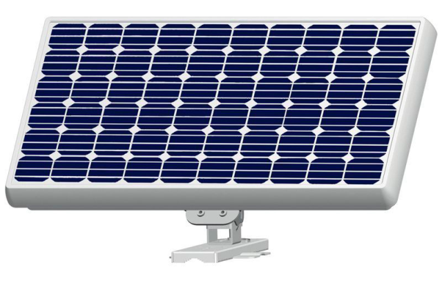

Sprietje Geplaatst: 30 september 2017 Auteur Geplaatst: 30 september 2017 Als je echt geen schotel aan de muur mag plaatsen, kun je ook een vlakantenne nemen met een zonnepaneel motief er op. Ik heb nog niet gehoord dat je geen klein zonnepaneeltje mag plaatsen.
