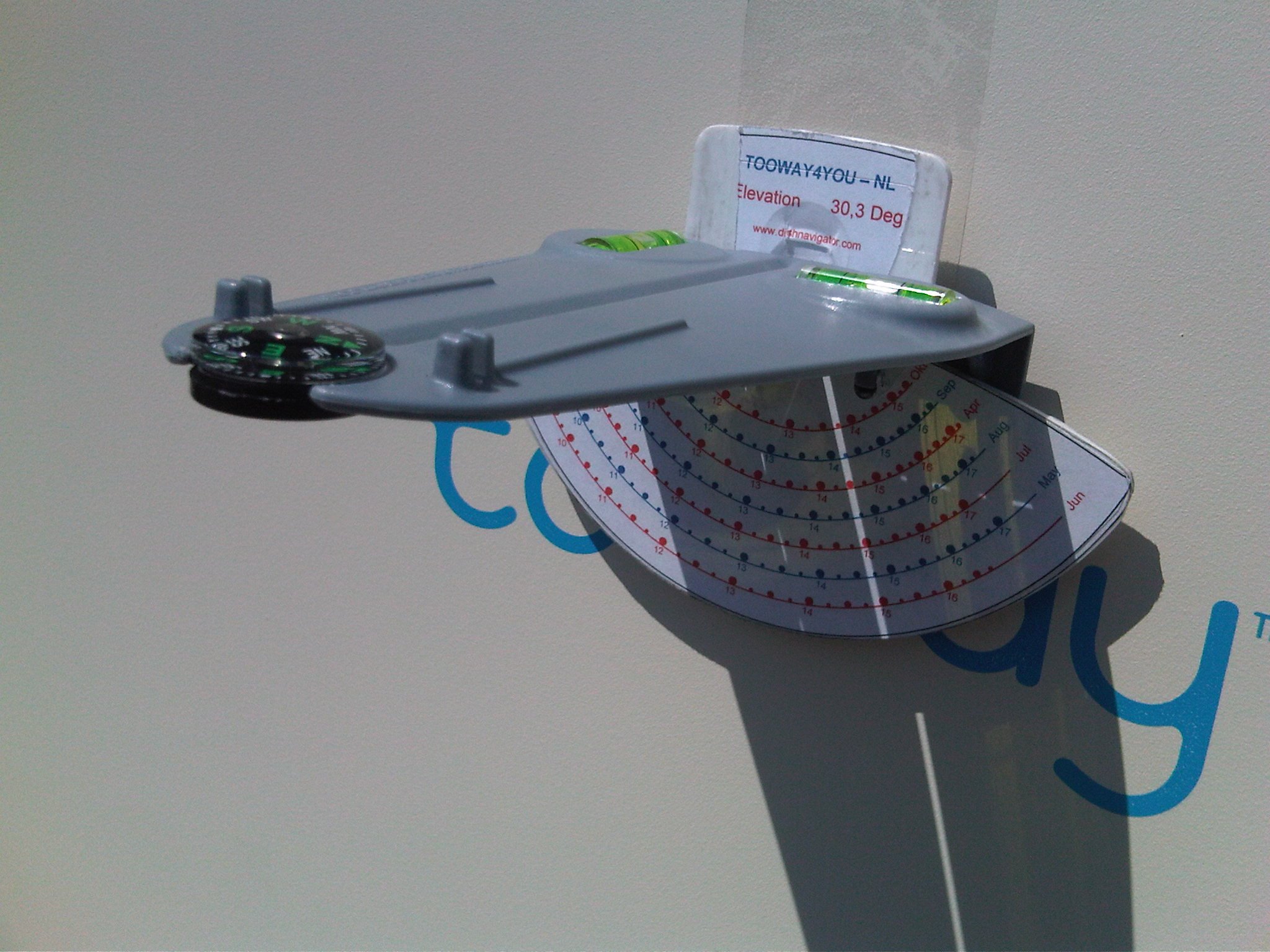

we hebben op dat principe een afstel tool gemaakt, maar met de Eiss is die overbodig.
En we maakten tabellen per maand omdat de aarde ook om de zon draait in een elips.
vandaar lente zomer etc.
dus sprietje moet wel de juiste tijd voor vandaag opgeven
