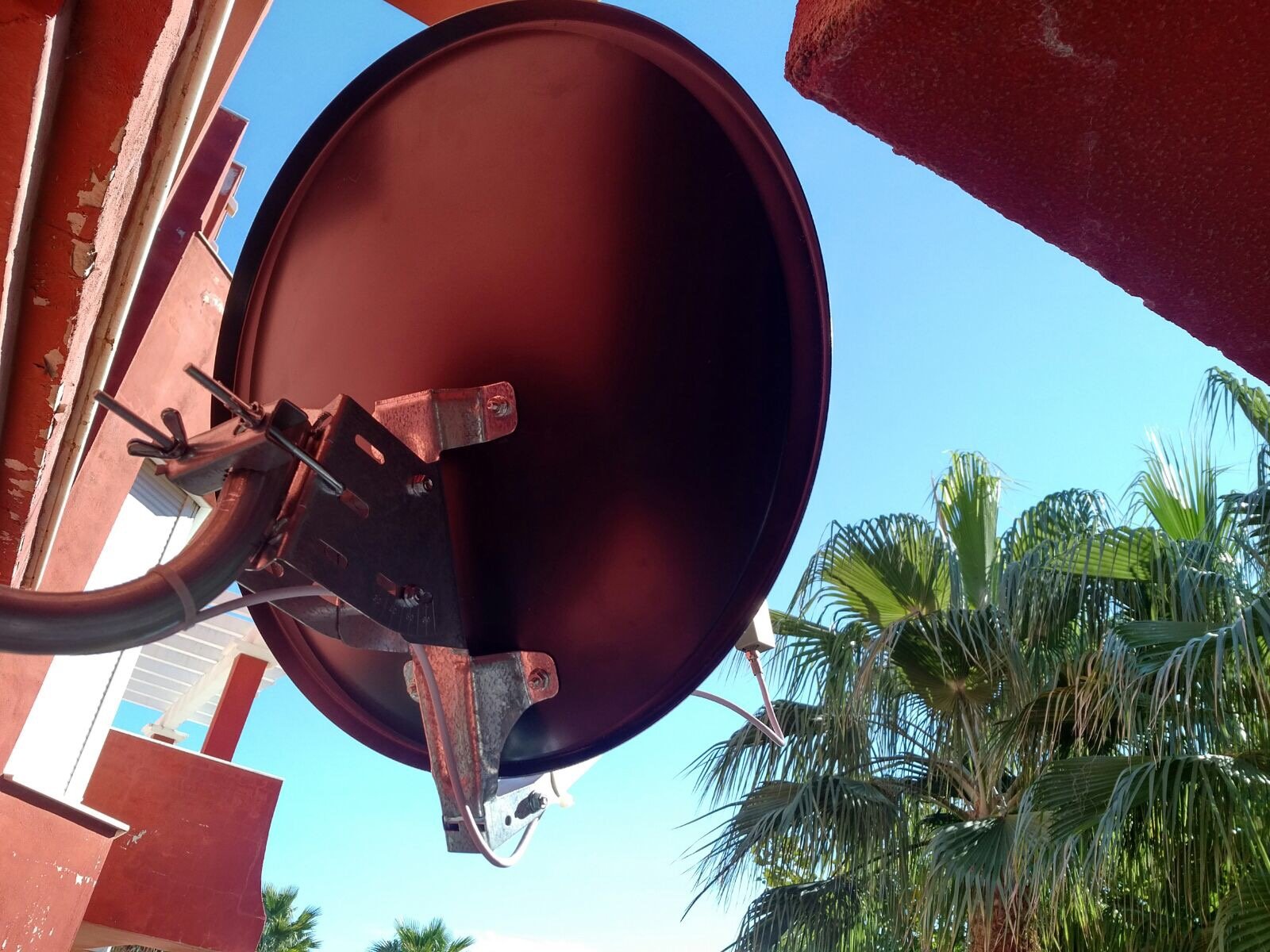

commentaar Geplaatst: 8 november 2017 Geplaatst: 8 november 2017 (aangepast) Vandaag heb ik tussendoor een complete zenderlijst gemaakt voor Joyne en Technisat S2. Deze is op internet terug te vinden onder de naam download Joyne en FTA 19-13--28 zenderlijst. Daar staan de zenders netjes in volgorde en op kanaal 50 staat CGTN welke volgens Sprietje makkelijk te vinden is in Spanje. Ook de vele FTA zenders op 9 oost zijn na 50 opgenomen. Daarnaast staan de fta zenders van astra 19 op disecq 1 ;Joyne op 2 ; 28 op 3 en hotbird op 4 . Dus de standaard codes waarbij astra 23 dan vervangen is voor 9 oost. Voor huisinstallaties dus prima, en voor de automaten of campingschotels met een single lnb maakt het niet uit want die luistert niet naar diseqc. Alleen diegene welke een duo lnb verdraaien van astra naar 9 moeten de diseqc code dan Omwissellen. Ook heb ik voor de Rebox 4220-2220 en 8220 dezelfde lijst gemaakt en op internet gezet. dus alleen de diseqc code is gelijk en lokaal kanaalnummer aan zetten voor Canal Digitaal als je die volgorde wilt( ok en dan blauwe toets ) Om alle discussies te sluiten: Hier een foto van de 43cm B&R schotel in Malaga welke een perfecte ontvangst geeft op Joyne. En met de 15 Fta kanalen in duits -engels en Frans moet je afvragen of een duo lnb wel zin heeft. Zijn trouwens een kleine lichte uitvoering aan het testen voor de 55 en 65cm uitvoering. 8 november 2017 aangepast door commentaar Aanvulling
