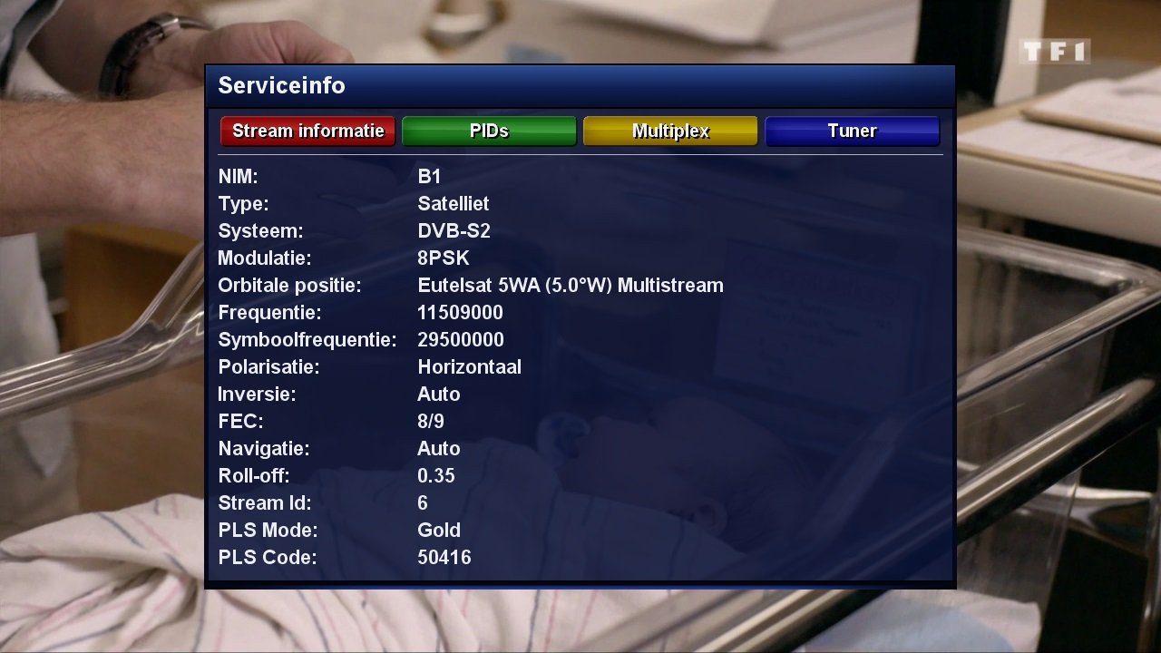

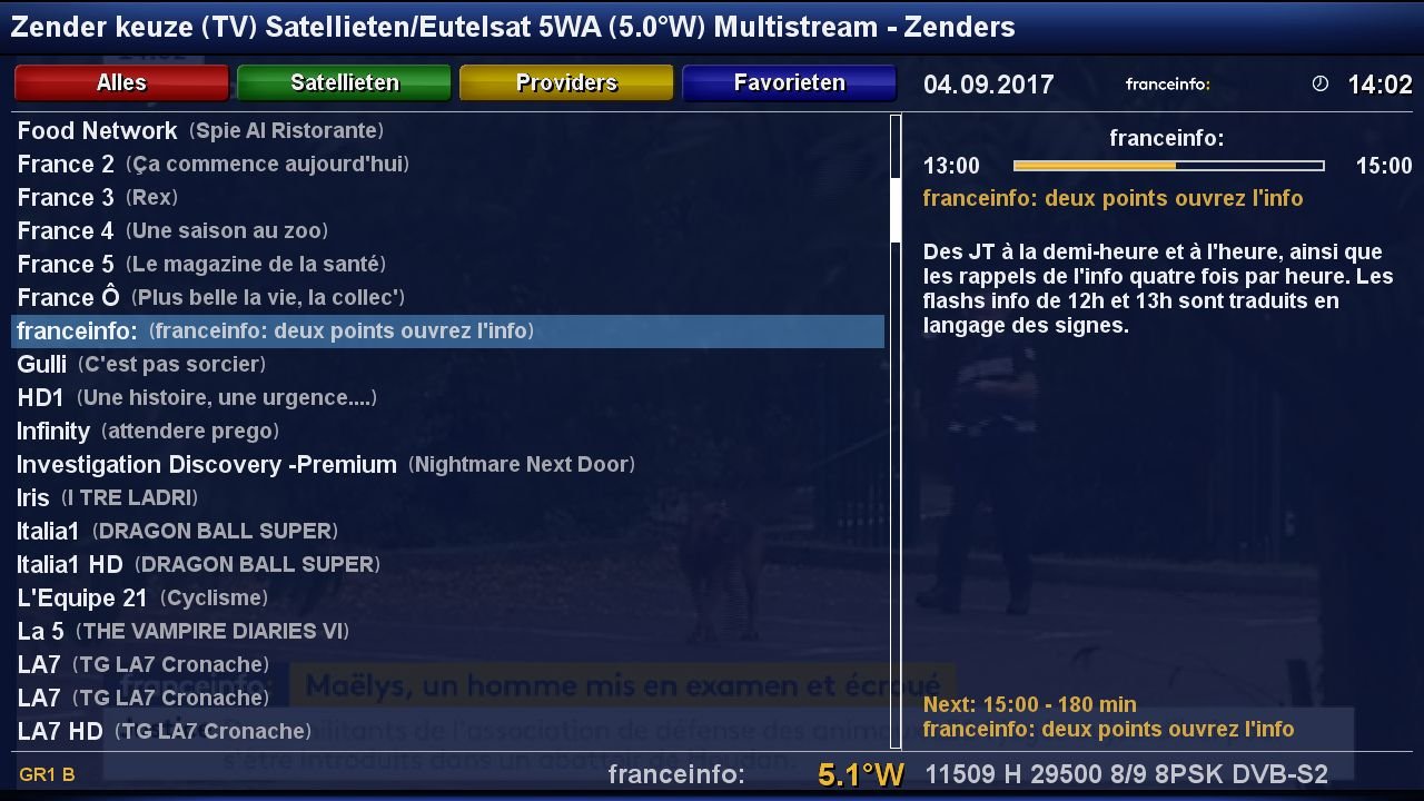

-verwijderd- Geplaatst: 4 september 2017 Geplaatst: 4 september 2017 (aangepast) Op 2-9-2017 om 15:08 zei steventje: Heb even gezocht en kies dan toch maar voor 5W Nog iets nodig? Op 5.0°W zal je niet veel FTA kunnen vinden; buiten een aantal Algerijnse en franstalige zenders. (D!CI TV, GRANDLILLE.TV, KTO, ORTB, TV8 MONT BLANC, VOSGES TV,...) Voor de Franse zenders op 5.0°W, kan je best een fransat V6 kaart aanschaffen (kost ± €27 zonder CI+module, kaart werkt onder oscam) en is onbeperkt geldig. Of een tuner gebruiken die multistream kan (Octagon sf4008, DM820/7080/900, Mutant HD51,...) waarmee ook op 5.0°W een groot aantal Franse en Italiaanse zenders, FTA ontvangen kunnen worden. 4 september 2017 aangepast door satmaat
